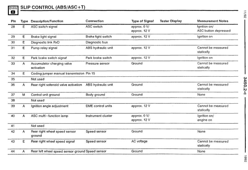

mesure en tension à faire en sortie de module A9070 pin 38 prise X7
duquel doit sortir un fil brun/blanc

Non pas présent mais je pense que c’est le 39 qu’on veut et pas le 38 ça doit être une erreur d’impression le 8 et le 9 ce confonde

Et je parlais de statique car pour mesurer la pin39 il est indiqué de pas le faire en statique. Faut que la voiture roule.

en effet les 8 et 9 sont difficiles à différencier
mais il y a aussi une erreur donc
pour le "statique" je comprends mieux ce que tu dis

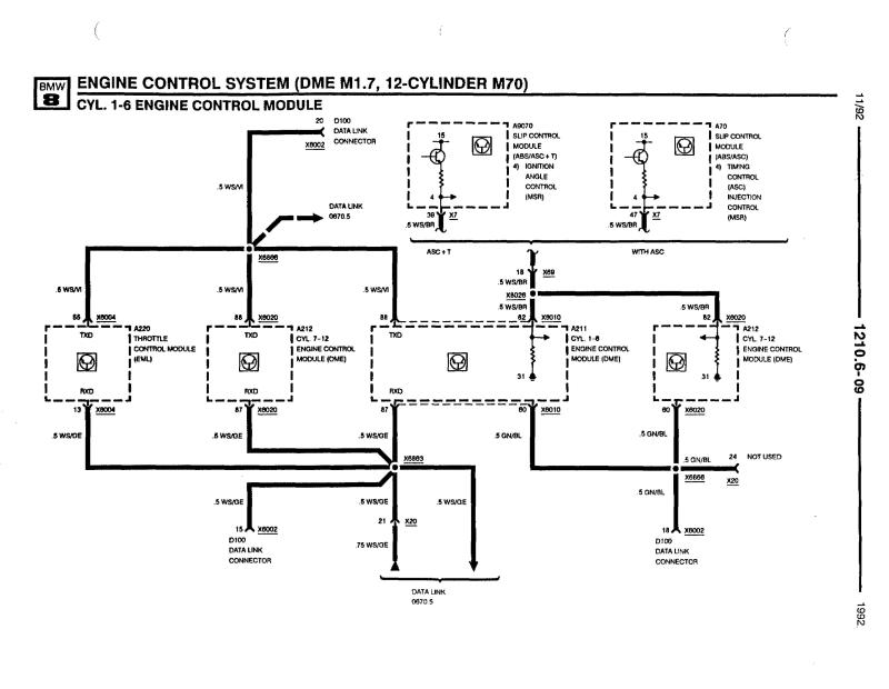

ceci dit; dans ce cas le schéma électrique est faut!
- Messages : 85926
tu trouveras ci joint

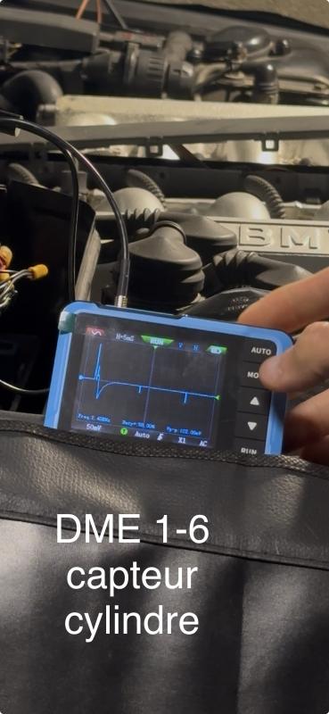

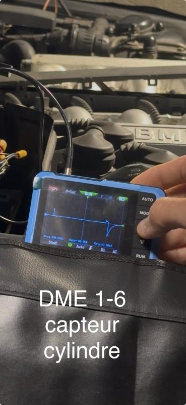

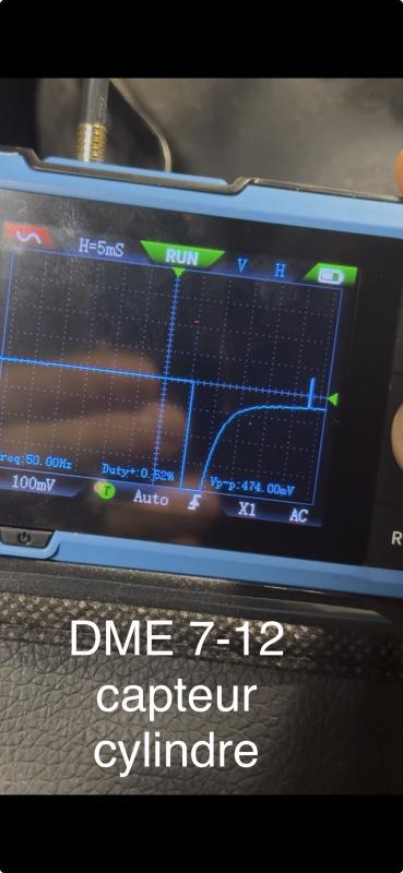

Bonsoir à tous,
J'ai passé l'oscilloscope au capteur de cylindre.
Sur le DME 1-6 résultat que du bruit rien d'exploitable ou de suffisant pour que la DME réussisse à exploiter le signal a mon avis
Sur la DME 7-12 résultat plus convaincant signal bien plus propre, stable.
Sur les captures d'écran vous verrez les paramètres de l'oscilloscope, j'ai du modifier pendant la prise de mesure les paramètres pour la DME 7-12, car le signal ne rentrait pas dans l'écran (ceci avec les paramètres utilisé pour la DME 1-6).
Si besoin, dite moi quelle paramètre je dois modifier, car je suis une quiche avec cette appareil.
En même temps, mis à part au lycée, je n'en ai jamais utilisé depuis.
Du coup si je me fie au schématismes ça veut dire que le blindage du faisceau ne fait plus sont travail ?
7-12 on a:
et 1-6 on a :
7-12 on a:
et 1-6 on a :
