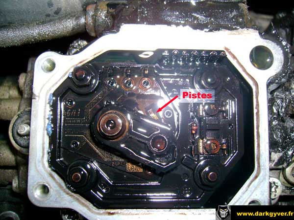

tu peux nettoyéer les pistes à l'alcool,puis essayer de redresser les balais minutieusement,
est ce que c'est bien cete ppe qui était montée sur ta voiture avant que tu y fasse ces travaux?
Ca ressemble à une incorrespodance DDE/actu ou mauvais réglage d'actuateur.

roadrunner : j'ai bien essayer, et d'ailleur le default de potentiomètre ne s'affiche plus au dernier passage de la valise diag.
mais bon, en essayant de supprimé l'alarme comme le recommande Dark, j'ai de nouveaux problèmes, (c'est peut être pour sa que je n'ai plus le default, si il n'y à plus de communication...)

lol désolé je me suis peut être mal expliqué.
je suis bloquer à 1200tr/min et l'accelérateur n'a pas d'incidence.
effectivement avant quand je disait bloqué à 2500tr c'est le régime maxi
mais la c'est à 1200tr quand sa démarre et sa n'en bouge plus...
- Messages : 85974
j'avais donc mal compris!
Moi je croyais que le ralenti était à 1200 t/m et impossible de le mettre plus bas.
dans ce cas (pas d'incidence de l'accélérateur) il y a deux pistes possibles.
soit l'actuateur
soit le potentiomètre de la pédale accélérateur.
L'actuateur est plus difficile à contrôler.
mais par contre, pour la pédale, c'est tout à fait faisable avec un multimètre.
je te donne les détails sous peu...

Au niveau de la pédale accélérateur tu as une prise à 8 pins
pin 4 fil brun
c'est un fil de masse
tu vérifies avec le multimètre que la résistance entre ce pin et la masse carrosserie est nulle.
pin 2 fil jaune
Normalement, tu devrais avoir soit 12V soit 5 V sur ce fil (côté prise et avec le contact) quand la prise est débranchée
pin 1 fil blanc
quand la prise est branchée, et que tu mets le contact, alors la tension entre ce fil et une bonne masse de carrosserie devrait varier régulièrement suivant la position de ton accélérateur
pin 5 fil gris
ce fil sert d'indicateur de position de pédale "relâchée"
ce qui veut dire que la tension (prise branchée avec le contact) entre ce fil et la masse change suivant que la pédale est appuyée, ou alors complètement au repos
fais ces tests, ils te permettront de savoir si elle fonctionne
attention de bien lire!
certaines mesures sont des tension branchés, et d'autres des tensions débranchées et d'autres des résistances!

re;
on avait déjà fait ces mesures il me semble,
et le potentiomètre de la pédale était bon et les valeurs de l'actuateur nous disait que certaine pistes était mortes.
en fait je suis face à ce problème :
-l'actuateur est mort, il coute 600€, mais qu'Est-ce qui me dit qu'après l'avoir changer, il ne restera pas un problème de faisceaux ou que s'ai-je. quand je vois qu'un injecteur pilote coute 230€ et la "bizarerie" des symptômes, j'ai peur pour la suite des frais...
je réfléchir et fais des recherche sur le passage de l'injection électronique à la mécanique afin de simplifié, fiabilisé et rendre un peu plus économique l'entretien. j'ai pu lire quelque post évoquant des transformation, mais rien de très concret.
qu'en pense tu ? aurait tu des info à ce sujet ou une idée ? ou est-ce une utopie et il vaut mieux rester au tout électronique ?
il y a bien la solution de l'actuateur d'occasion mais en Est-ce vraiment une ?
vu leur maladie il risque de ne pas faire long feu lui non plus.
et que pensé de la super lotterie des numéro,
- je lis par la qu'il faut que TOUT les numéros correspondent,
-par ci que seul le VER 515, 300-1, 575 importe.
-ailleur que les 515 et 300-1 sont interchangeable...
vraiment, l'idée du passage à la pompe mécanique me plait mais reste compliqué :
la pompe du e21 s'adapterait elle ?
n'y a t'il aucun modèle d'E34 en pompe mécanique?
les pompe mécanique on elle aussi une parti pompe et une parti actuateur ?
peut on donc changer "juste" l'actuateur et non la pompe complète?
enfin voila, si quelqu'un à une idée ou une remarque je suis prenneur !!
d'autan plus ke j'entend le beau son du moteur tout refait depuis un bon moment, et je reste coincé par un bête truc, la gestion de débit, c'est trop bête, il doit bien y avoir une bidouille à y faire...
