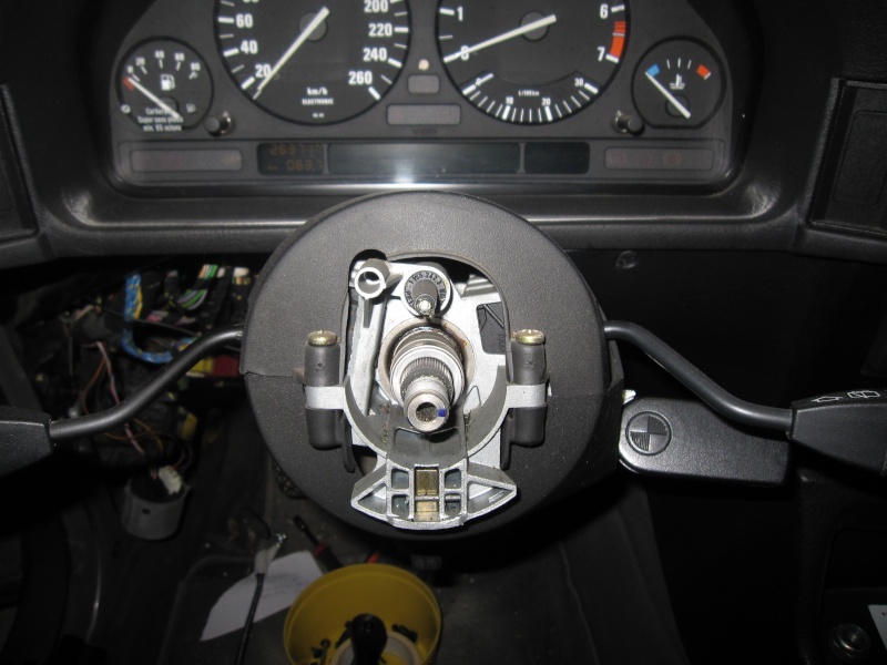

Merci Dark,
Mais si j’ai du démonter le volant, j’avais 2 vis derrière
[/url]
Je pense que j’avance,
En suivant le fil vert du neiman, j’arrive à un bout de scotch
[/url]
Qui part vert un boitier noir !
Tu es trés fort, le faiceau a été modifié
Que dois-je faire débrancher la batterie et regarder la soudure sous le scotch ?
[/url]Je pense que j’avance,
[/url]Qui part vert un boitier noir !
