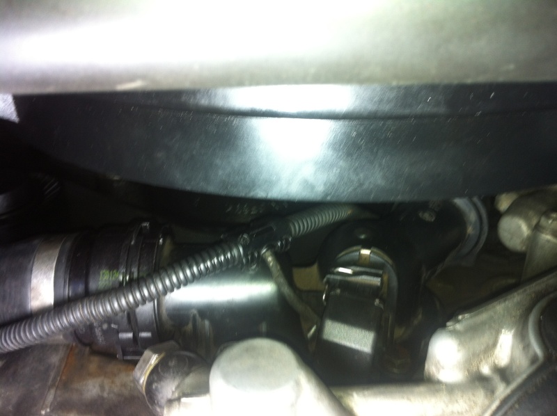

re,
Plus loin tu parles de 115 degres, si c'est au ralenti ta DDE ne recoit pas de signal du thermostat ce que je t disais hier il faut faire mesures as tu multimetre?
- Messages : 85974
Change la sonde de sortie de radiateur!

re,
Tu mesures la resistance de la prise et l'alimentation cote prise.
C'est ici que se trouve le prob de cette temperature elevee.
Et a 115 degre la pression est forcement enorme en plus de la temp.

Oui pas d'eau sur la prise.
Debranches le thermostat.
Prends la resistance entre les deux pins de la sonde.
Puis cote cable tu verifies si le courant arrive.

RE;
tu ne dénudes rien.
tu débranches la prise qui va sur le thermostat, et tu mesures la tension entre les deux pins de la prise.
quand la prise est débranchée, tu y accèdes.
Mesure en Vdc (courant continu)
si tu as du mal à accéder aux pins, tu y enfonces un fil genre fil de HP dans la prise pour ralonger en faisant attention de ne pas faire de court circuit.
si tu as des probs à comprendre, voir :
Si tu ne comprends rien à l'électricité et que cela se rapproche de
Voir ceci!
Si tu ne sais pas utiliser un multimètre
c'est ici que cela se passe!
Voilà...... Y a plus qu'à
@+ Darkgyver

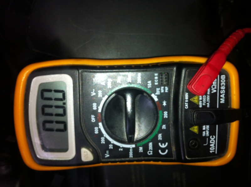

J'ai mesuré la tension entre les pins (la pointe du fil rouge sur l'un, la pointe du fil noir sur l'autre..
J'ai
J'ai démarré avec un calibrage de 20V, puis 2v puis 200m et le résultat est resté le même 0.
Cela veut dire que je n'ai pas de tension entre les 2 ?
Mais sur le thermostat neuf, celui qui est démonté, j'obtiens aussi le même résultats soit 0 volts
Qu'est ce que ça signifie ?
J'ai

Je précise que j'ai pris ces mesures moteur éteint. Sans mettre le contact non plus !!
- Messages : 85974
il faut le faire moteur en marche.
et
mesurer sur la prise qui va sur la sonde, mais sonde débranchée.
et

D'accord, donc j'ai démarré le moteur et..
Aux bornes du thermostat:
La tension mesurée est: 0
La résistance calibrée à 200 ohms est de : 12.9
Pour la sonde de température:
J"ai débranché la fiche qui va sur la sonde et mesuré la tension qui est de: 4.96
Pour la sonde qui est fixée sur la durite (toujours avec la fiche débranchée), la tension est de: 0.00
Il y autre chose qui me dérange, en démarrant mon moteur, j'ai essayé le chauffage à fond, ventilation au maximum, et j'entends un bruit comme si le ventilo tournait bien à fond mais il n'y aucun air chaud qui sort.. pas d'air du tout en fait !!
Un rapport ?
Un rapport ?

Juste au cas j'aurai pas bien fait quelque chose encore
, je précise que j'ai pris les mesures de la tension sur le thermostat sans débrancher la sonde de température (j'aurais du ?).
J'ai débranché la fiche sur la sonde de température de LDR ensuite pour prendre les mesures sur celle-ci.

non
Tu defaits la prise sur le thermostat......
SUR le thermostat, tu as la sonde avec deux pins.
tu mesures la resistance entre les deux pins.
PUIS
sur la prise COTE CABLE du faisceau (ce que tu as debranche!), tu mesures la tension qui arrive.... (avec le moteur tournant)
non
PUIS

Dagkine a écrit : Pour la sonde de température:
faut faire comme M51 te l'explique.

Oui désolé j'avais mal compris
J'ai débranché la fiche puis moteur tournant pris la tension de cette fiche qui me donne 13.67
J'ai pris la résistance mais tout de suite après avoir éteint le moteur (résultat:12.7 en 200 ohms).
