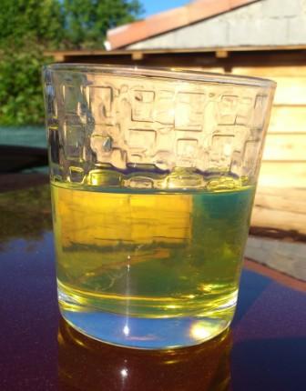

J’ai vidangé le filtre à gasoil. Comme on le voit sur la photo il est propre.

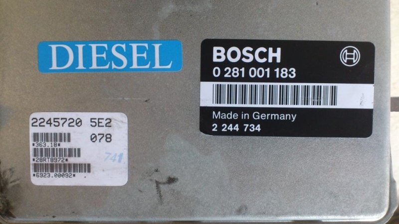

OK. J'ai acheté ka voiture à 190 000 km et je n'ai pas changé de DDE. Je n'ai sais pas si l'ancien propriétaire l'a changé. Comment je peux savoir si le DDE voit la voiture TD ou TDS? Avec le "part number' dessus?
- Messages : 85897
oui!
Tous les chiffres sur la DDE
oui!

- Messages : 85897
RE;
voila les infos pour ta pièce
Ceci est donc la version normale pour ta voiture
:nicke:
le problème ne se situe pas là!
faudra chercher ailleurs!
retour à la case départ....;
scan erreur pour voir si DDE ou acttuateur ou potard accélération en défaut.
