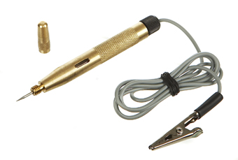

Perso en 1ère intention par commodité pour une recherche de tension, je prends une lampe témoin.
la pince croco sur une masse et avec l'aiguille je cherche le fil alimenté ,avant ou aprés contact ,ou inversement en fonction de ce que je recherche.
Aprés si je veux une tension je prends le multimètre.

l'avantage avec une lampe témoin, c'est que l'on peut la brancher dans n'importe quel sens!
si c'est une ampoule; elle s'allumera toujours!
ceci dit, pour contrôler la tension sur des modules, il vaut mieux utiliser un multimètre.
