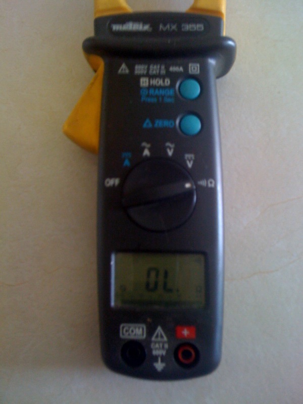

Je viens de refaire les mesures du 1er test et j'ai obtenu les mêmes valeurs (en même temps je ne vois pas pourquoi ça aurait changer hi hi),pour ce qui est du symbol,à droite du cadran,le symbol omega et à gauche un rond avec un point dedans et une barre de progréssion avec des petits trait à la vertical qui ne bouge pas.
@+ Dark
@+ Dark

Voila ce que donne mes tests,mais les fils derriere la prise sont tous de la même couleur (noir)
Soit c'est nul, et dans ce cas c'est forcément passant
soit c'est l'infini, et c'est l'équivalent d'un fil coupé!

Quand je dis non passant,je l'explique par pas de continuité,0 donc rien mon testeur ne sonne pas donc oui fil coupé,peux-tu me dire dans ce cas à quoi correspont ces deux fils,sur quelle broche sont-ils cablé et si c'est réparable ou bien si mon actu est tout simplement mort,pourtant comme je le dit plus haut dans le post je n'ai tirer sur aucun fil,j'ai pris les plus grandes procotions pour effectuer ce travail car je sais qu'un actu coûte un bras.
la prise est au milieu d'une masse de chaleur et un fil peut s'être cassé entre la connectique et le support en plastique,ou alors cela a pu se produire sur la platine elle même.
Qu'en penses-tu ??????

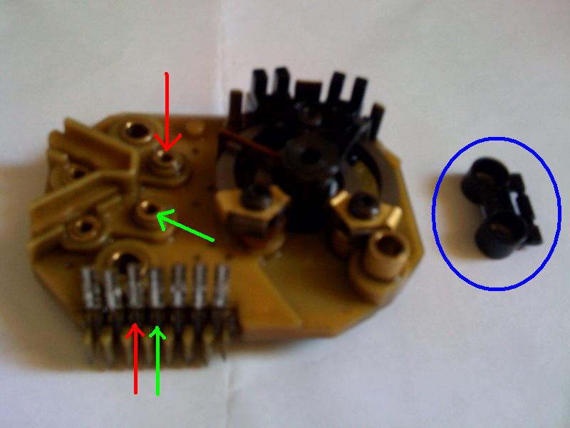

Je ne pense pas que ce soit ta soudure!
Je pense que ton prob est ici!
Essaie de le suivre!
Cette piste de l'actuateur ou le fil correspondant est coupé côté actuateur!neo30 a écrit :Quand je dis non passant,je l'explique par pas de continuité,0 donc rien mon testeur ne sonne pas donc oui fil coupé,peux-tu me dire dans ce cas à quoi correspont ces deux fils,sur quelle broche sont-ils cablé et si c'est réparable ou bien si mon actu est tout simplement mort,pourtant comme je le dit plus haut dans le post je n'ai tirer sur aucun fil,j'ai pris les plus grandes procotions pour effectuer ce travail car je sais qu'un actu coûte un bras.

Salut Dark,
Donc je viens de tout redémonter,j'ai redessouder mes soudures pour voir si il y avait bien une continuité entre chaque fil,de la connectique au départ des broches et c'est bien le cas,y a continuité sur tous les fils,donc pas de fil coupé de ce côté là.
Par contre sur la photo ci-joint,les fils qui correspondent au pin 5 est la flèche rouge et le pin 6 la verte,il y à bien une continuité entre la broche et le plot pour la rouge et la verte,j'ai aussi mis un fil d'etain entre les deux plots et verifier la continuité aux broches 5 et 6 c'est bon ça passe,donc la non plus pas de fil coupé du côté de la platine.
Par contre la pièce entourée en bleu ressemble à un petit condensateur et dès que je là remet en place plus de continuité,je l'ai aussi testé,mais là,0 rien ne passe.Serait-ce cette piéce qui serait défaillante ???? si c'est le cas comment pourrais- me dépanner et est-ce que c'est ça qui crée mes symptomes.
Ce n'est peut être pas encore gagner,mais je retrouve espoir.
pour tes réponses et @+

Je pense que c'est une sonde de température de Gasoil!patoche33440 a écrit :bonjour à tous,
moi j'ai un autre soucis quasiment le même j'ai changer tous les joints de ma pompe à injection sur ma bmw 525 tds de 96 j'ai remonter jusque là pas de probleme mais quand je demarre la voiture à du mal à demarrer et quand je fais un test sur route elle monte pas plus de 170 km/h mais quand je relache l'accelerateur et que je rappuis elle monte à 190 etc j'ai du mal à atteindre 200 km/h par contre beaucoup plus nerveuse qu'avant et moins molle à l'accélération.
Avant le demontage de la pompe je n'avais aucun probleme à monter à plus de 200 mais elle etait vachement longue à monter.
Par contre elle demarer mal sauf le matin avec trois prechauffage c'etait nickel.
Ma question est la suivante est-ce que ça pourrait venir de la pompe dans le réservoir ?
Est-ce que ça pourrait venir du reglage d'avance de la pompe ?
Ce que je peux vous dire j'ai eu beaucoup de mal à réamorcer le moulin j'ai vider ma batterie neuve, et avec le prechauffage le gas oil n'arrivai pas dans le filtre à go j'ai fais un montage pour gaver ma pompe à injection avec une seringue et elle à demarrer, pourtant j'entends la pompe dans le resevoir ( je pense qu'elle n'a plus de pression ).
Le moteur tourne nickel au ralenti elle accelere beaucoup mieux qu'avant c'est le jour et la nuit mais j'ai ce satané probleme de vitesse de pointe et de mauvais démarrage.
Merki
Ne vois tu rien écrit dessus avec une loupe????
