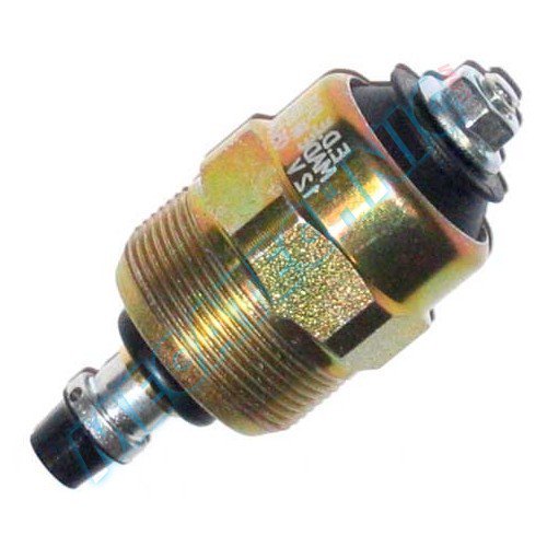

démontes ton électrovanne ,retires le clapet et le petit ressort , remontes la sans ,et essai de démarrer.
Par contre pour l'arrêter ,il te fraudas caler.
ne t'éparpilles pas , pour l'instant il faut réalimenté ( normalement ), en 12V ton électrovanne , et contrôler ton préchauffage après on verra.

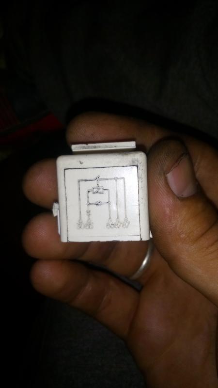

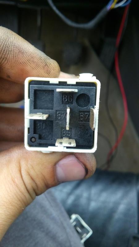

Re, on est d'accord que les ohms du relais je dois les avoir relais dans la main?
Puisque c'est le cas de tous les autres relais que j'ai testé...
Et y a t-il un shunt que je peux réaliser pour m'assurer que c'est bien le relais? Parce que comme j'ai dit j'avais mal pris la mesure mais j'ai bien les 12 volts la où se branche le relais

quand tu branches l' arrivé 85 et sortie 86 de ta commande relais , est ce que tu as une continuité entre le 30/87 ??
je suis de garde ,j' ai pas me"s fiches tech , ce relais blanc ,c'est le relais de quoi ??

1/ l'électrovanne d'arrêt je n'ai qu'une petite rondelle qui vient se brancher dessus, type masse à visser avec du 8, c'est bien ça? Si c'est le cas, alors non je n'ai pas les 12 volts

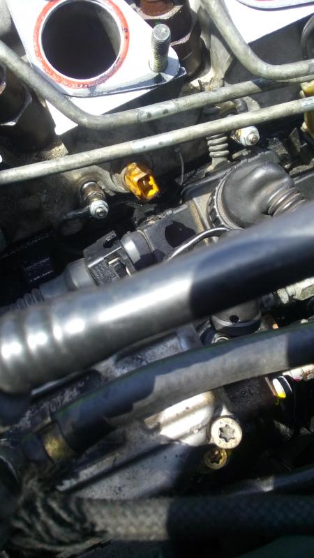

D'après les fiches de darkgyver il est dit que si la résistance dépasse 0.5 ohms, les bougies sont h.s. donc je les ai toutes changées, je reprends les mesures cet après midi !
Parcontre je me suis aperçu que la prise jaune située après la deuxième bougie (en partant de l'avant de la voiture) était fissurée au point qu'elle bouge avec 1 doigt
Photo :
Photo :
- Messages : 11830
Faut hanger la sonde par contre car si elle prend l'eau c'est mort. De même pour le tuyaux en bas de ta photo.

Ok loffense merci, donc sonde changée, bougies aussi, et maintenant j'ai 0.9 ohms sur tous les fils... C'est normal?

Pour le 87 de ton relais DDE , c'est relais en place qui m'intéresse.
As tu essayé de démarrer sans le clapet de l'electrovanne ?? comme demandé plus haut .

Re, donc je vais essayer de me piquer sur le 87 avec le relais placé, ça va être coton...
Pour le clapet d'electrovanne j'attendais ton retour, electrovanne en place j'ai un boulon sur le dessus là où vont les durites souples, et un boulon au milieu des tuyaux qui vont aux injecteurs... Donc pour ne pas faire de connerie, c'est le quel qu'il faut que j'enlève?
Édit : je viens de faire le test de la borne 87 du relais branché, c'est un fil rouge et blanc qui arrive dessus, donc contact enclenché j'ai 2.4 volts

Pas encore contrôlé les fusibles, j'ai démonté l'électrovanne, viré le ressort et la goupille dans le quel il était, je vais tester les fusibles, et après?

t'as essayé de démarrer ,après avoir retiré le clapet ??
OUi pour le relais
