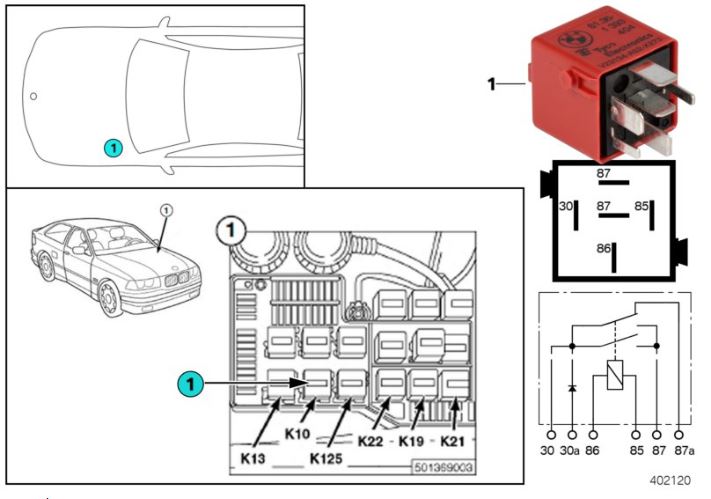

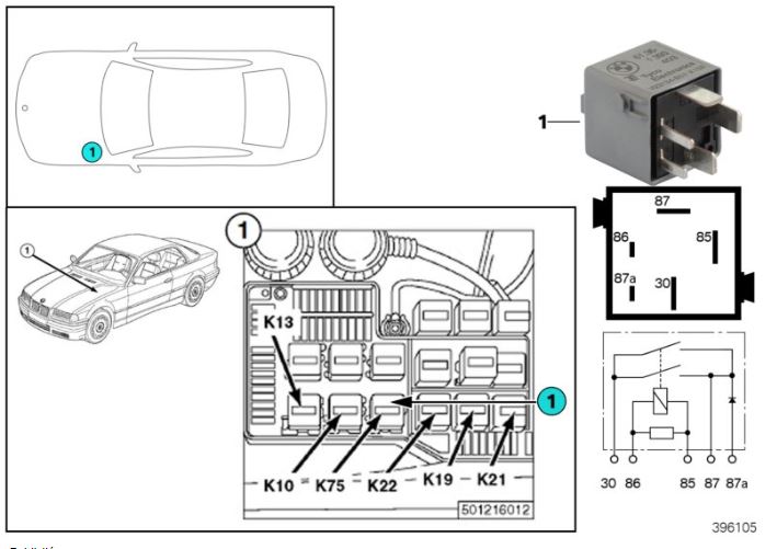

J'ai regardé sous la platine des relais, j'ai passé les contacts des relais à la bombe spécial contact...Loffense a écrit :De la prise bloc ABS au DME. Ensuite pour les relais si ok est ce que le support est ps oxydée? c'est une E36, elles sont connue pour de l'oxydation après 20 ans de service sous la platine des relais.
Mais Combien de relais gère l'ABS sur cet caisse ? 2 Non ?
Le seul changement après avoir tout remonté est que maintenant en mettant le contact je ne peux plus déactiver l'ESP au bouton alors qu'avant oui ! Mais ensuite au démarrage de l'auto il ce rallumait ! Maintenant que dalle il reste allumé avant ou après démarrage ! Curieux hein...
J'en ai ras le cul si tu savais !
- Messages : 11830
Donne moi le numéro de pièce cela ressemble soit a une pièce non compatible soit a une broche ou pin tordu dans la fiche:
Relais gris souris
Relais rouge
Par contre cmme tu as changer le bloc ABS faut retester pour voir si un ou l'autre à claquer.
Fusible 10 en 30A
Fusible 21 en 5A
Fusible 38 en 30A
Relais gris souris
Relais rouge
Fusible 10 en 30A
Fusible 21 en 5A
Fusible 38 en 30A
