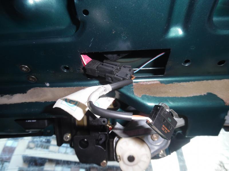

j'ai trouvé ce schmilblick déconnecté en enlevant ma garniture de hayon ...
Sauriez-vous s'il a un rapport avec l'essuie glace AR ? Avec l'ouverture de vitre de hayon ?
Autre ?
Si quelqu'un a une certitude ?
Ca me paraît intéressant de me demander, enfin de "vous demander" en fait, ce que c'est que ce truc avant de remonter la garniture de hayon.
Merci à vous !

c'est le microswitch d'ouverture de hayon ou celui de la vitre!
c'est pas facile de le remettre sans démonter tout le système
ne remonter la garniture que "après remontage du M capteur
moi et mes gros doigts, nous n'y sommes pas arrivés!

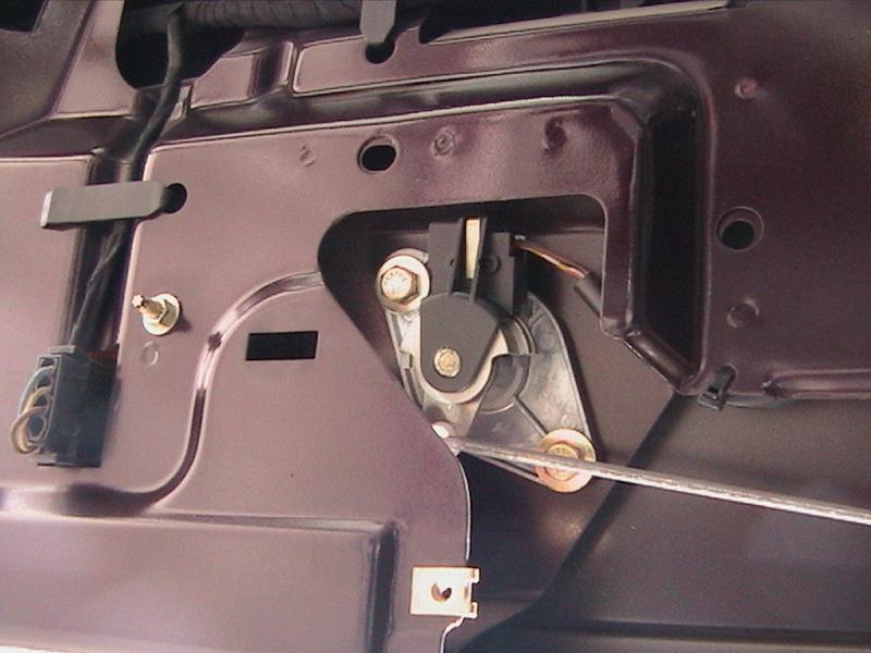

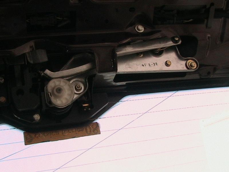

je regarde pour te mettre des photos
il y a celui ci
mais je ne crois pas que ce soit lui....
eci ressemble d'avantage à ton truc
mais on y voit rien.....

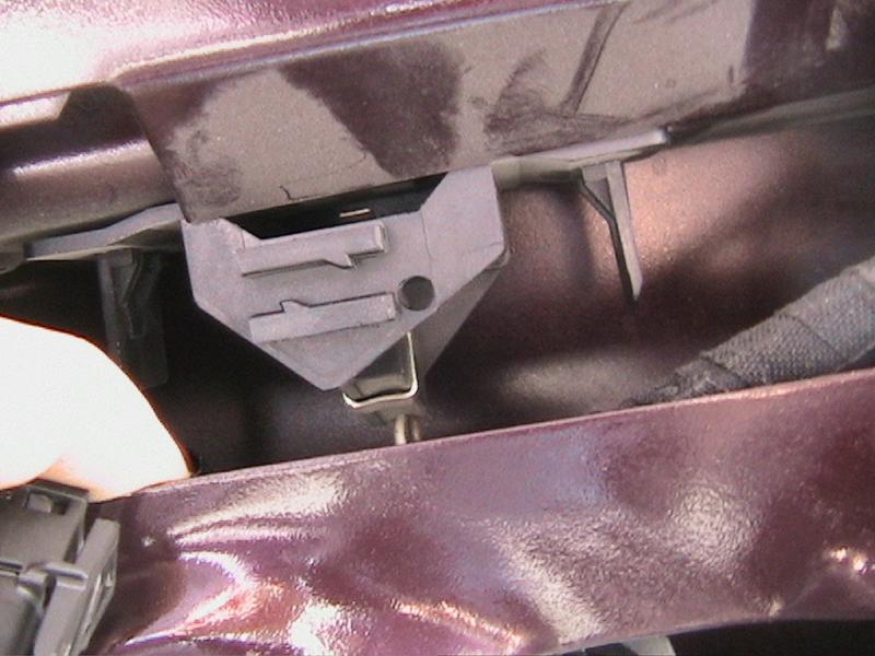

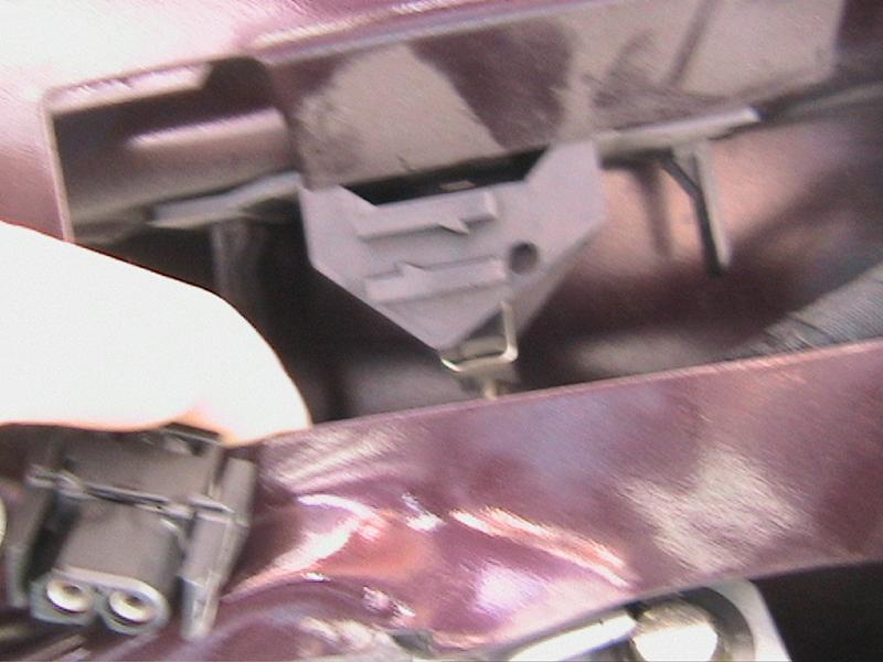

par contre là
et là
çà y ressemble beaucoup
