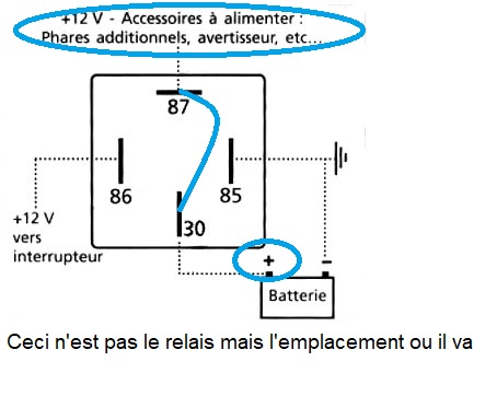

Messages : 3790
Comme ceci :
Bien sur, tu réinstalles ta pompe à sa place et tu la rebranches :oui:
Et après avoir shunté comme sur le schéma, tu dis si elle se met en route ou pas :clin:

c est encore moi je suis désolé de vous ennuyer avec ma panne j ai fais comme tu m as dis j ai mis un fils entre le 30 et 87 la pompe tourne en directe mais l essence n arrive pas donc ne démarre pas? :main:

une question il y a 4 fils qui sortent du porte relais les 85 86 quelle fonction ils ont dans le branchement en directe de la pompe?merci
Messages : 23451
RE
Si tu avais fais ça dès le début , on aurai gagné du tps ....
c'est la commande du relais.
le 86 c'est le + 12V de la bobine et le 85 c'est le moins.
