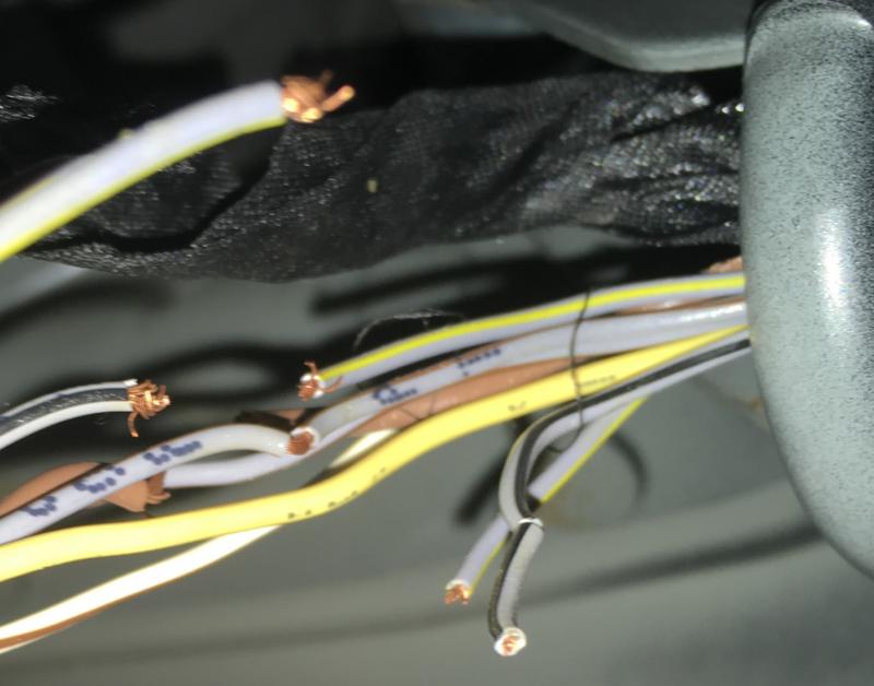

Je possède une E60 525d de 2005 BVA.
Il y a une semaine j'ai commencé à avoir quelques soucis électriques...
D'abord l'éclairage de plaques arrière, ensuite l'ouverture elec du coffre, puis le CCC qui ne s'allume plus.
Les problèmes disparaissent et reviennent...
En regardant sur les forums j'ai rapidement localiser le problème.
C'était le faisceau électrique au niveau du coude du hayon qui était sectionné!
le gros fil marron coupé net
1 gris/noir coupé net
1 gris/marron coupé net
2 gris/jaune coupé net
J'ai effectué la réparation des fils.
J'avais juste un doute concernant les 2 fils gris/jaune, je ne savais pas lesquels allaient ensemble...
Tout les feux sont ok maintenant et l'ouverture du coffre elec fonctionne.
Par contre le CCC ne s'allume toujours pas...
D’où ma question est-ce que ce faisceau peut empêcher le bon fonctionnement du CCC? est-ce que un autre fil sectionné que je n'aurais pas vu? Est-ce parce que j'ai pu inverser les 2 câble gris/jaune?
J'ai fais un diag avec carly et j'ai le code :
00A468 Economie d'energie mode actif / Rupture de câble externe / Des erreurs dans le signal video / aucun signal de LVDS.
Merci si quelqu'un peut m'orienter vers la cause de ce problème.
les fils coupés...
si quelqu'un peut me dire à quoi correspondent les couleurs... surtout le fils gris/jaune?
