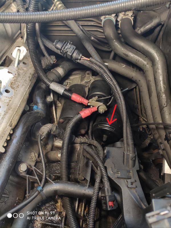

A ma connaissance, le truc cylindrique est le filtre charbon actif
l'emplacement décrit est un grand "classique" chez BMW
le vase (réservoir tampon) se situe sous le passage de roue plastique de la roue arrière droite
voici le schéma de montage global
https://www.realoem.com/bmw/fr/showpart ... Id=16_0374
mais il n'est pas stipulé l'emplacement! :pamafau:
par contre, quand il y a un module DMTL, (détection des fuites) alors il se trouve à l'arrière!
de toute façon, il est facile à distinguer, car il y a deux conduites clipées dont les embouts sont très caractéristiques (voir schéma)
à moins que tu veuilles parler du support de filtre à huile....
mais que veux tu y faire?

La durite défectueuse arrive sur le composant 9, réservoir à dépression:

Mais effectivement, ça ne ressemble pas au filtre à charbon actif que j'ai reçu :
Est ce que je regarde au bon endroit ? Est ce que j'ai la bonne pièce ?
Si j'ai bien compris, si j'ai un DMTL, mon filtre pourrait être à l'arrière ? Passage de roue arrière droit aussi ?
Merci encore :prie:
Messages : 23451
Non toi ce que tu as reçu , correspond tt à fait au lien que t'a envoyé Dark, donc filtre à charbon dans le passage de roue .
Par contre effectivement, je trouve rien pour ce boitier à côté de ton démarreur ( un clone peut être :rougi: :rougi: ) .
c'est en pastique , ça te parait être l'emplacement initial, ou un truc bidouillé et posé là ???

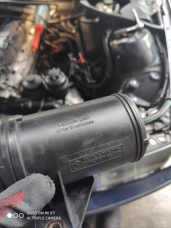

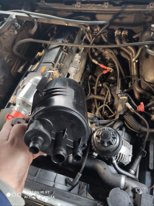

Bon, j'ai démonté ce cylindre pour vérification. Comme Nico l'avais dit, c'est bien le réservoir à dépression:
Le montage semble être d'origine.
Lors du démontage, j'ai voulu décrocher la durite qui va vers l'habitacle, et là un pshiiiiiiit d'air:
Est ce que ce réservoir peut être bouché ?
Merci à vous tous :jap:

C'est possible qu'il y ait un clapet anti retour côté entré de cette réserve. Le pshit étant bon signe, je regarde sur un que j'ai
Messages : 23451
il est possible que ce soit cette pièce 6 ( valve anti retour ) sur le circuit de dépression.
https://www.realoem.com/bmw/fr/showpart ... Id=11_2203
Auquel cas le pschitttt semblerait normal

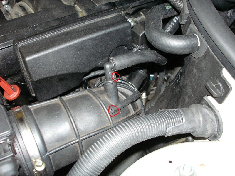

Messages : 85886
Si c'est ce que nico avait dit, alors il sert à réduire les bruits "sourds" quand le véhicule est au ralenti
en fait il actionne un clapet au niveau du silencieux arrière
https://www.realoem.com/bmw/fr/showpart ... Id=18_0428

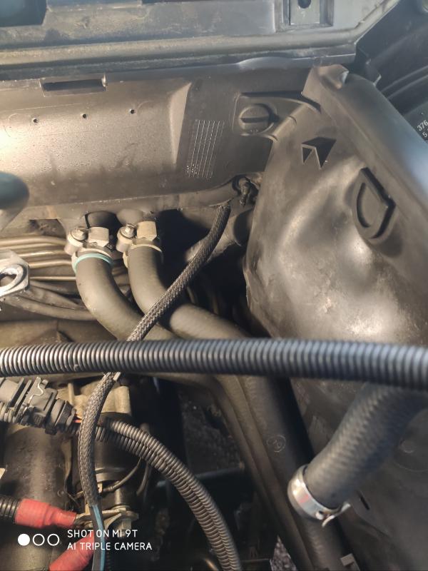

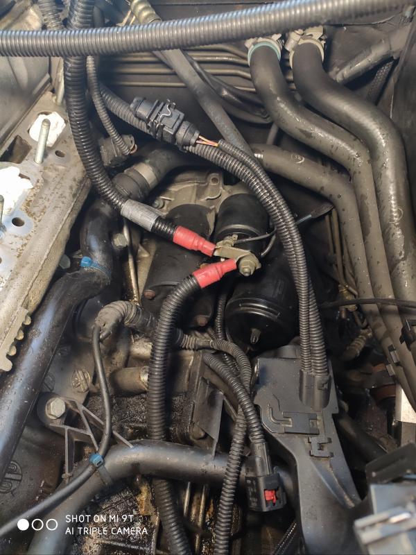

ce bocal est fixé par le dessous au longeron avant (pas au niveau du passage de roues/longeron mais bien plus en dessous
si la durite qui va au bac de rétention est HS, il y a une prise d'air au moteur....
un peu les mêmes symptômes qu'un déshuileur HS, mais avec le bruit au ralenti en plus.....
si je ne me trompe pas; cette conduite arrive ici!
puis ici!

et as tu contrôlé ceci?
darkgyver a écrit :Re;
puis ici!
De quel bocal est ce que tu parles exactement? Que veux tu dire par "plus en dessous" ?
La durite des photos (celle qui va au manchon) semble ok.
Tu veux dire que la conduite en jaune (réservoir à dépression) et en rouge (celle qui va au manchon) se rejoignent à ce bocal?
Merci :jap:
Merci :jap:
ben oui!
en fait il est fixé par le dessous et il est prévu d'y accéder (visible) par le dessous!
normalement, on ne le voit pas de dessus!
sauf quand on démonte la moitié du compartiment moteur
c'est pour cette raison que je n'avais pas pensé à lui!
toujours est il qu'au départ, c'était un prob de l'armature de pompe (dans le réservoir!), et maintenant on en est à chercher des pièces plastique sous le moteur....
on y comprend plus rien!
ce que je dis c'est que le "réservoir" d'air de dépression sert à alimenter un clapet qui se trouve sur l'échappement (silencieux) et que quand il ne fonctionne plus, il provoque des vibrations /bruiits au ralenti!
de ce bocal, une durite va à l'admission pour avoir une dépression!
si cette dépression n'est pas là le claêt ne peut pas fonctionner!
et
si cette durite est arrachée, l'admission aspire de l'air parasite!
cette dépression (conduite et durite) qui part de ton réservoir
de dépression et arrive ici!
et se branche là, si je ne me trompe pas!

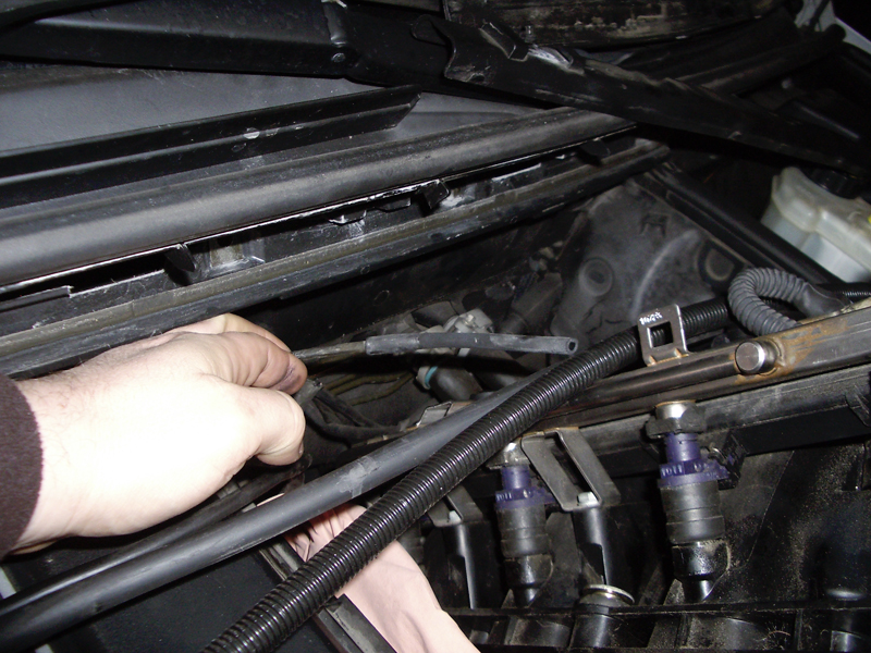

Je viens de regarder vite fait (pas trop eu le temps de m'occuper de la voiture aujourd'hui), cette durite se branche sur le filtre à essence (c'est normal?). Côté filtre à essence, elle me semblait un peu poreuse, je viens de là remplacer. Demain j'essaie de m'occuper du filtre à charbon si la météo le permet.
Messages : 85886
Oui!
Sur ce modèle il y a une durite de dépression pour activer le régulateur de pression!
https://www.realoem.com/bmw/fr/showpart ... Id=13_0904
si cette durite n'est pas branchée, le ralenti est trop haut car la pression essence au ralenti est trop élevée!
