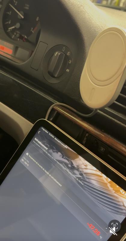

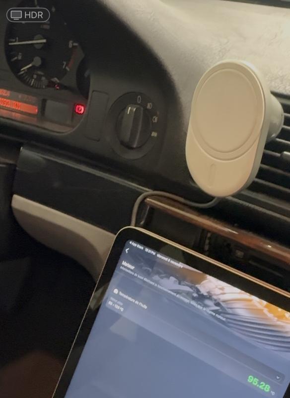

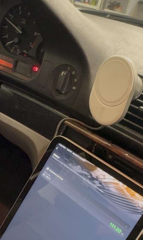

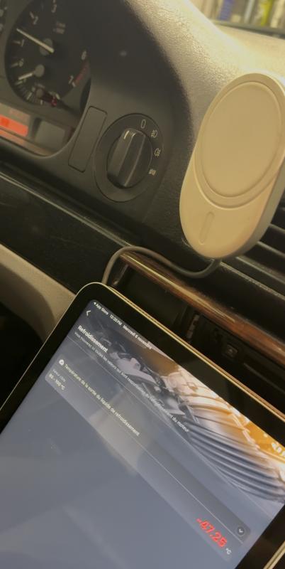

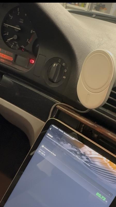

Mes symptômes sont: quand je lis les données en live avec le contacte moteur éteint je peux voir que la température LDR en sortie moteur (donc la sonde juste avant le radiateur) est à -48 et la température d’huile est cohérente. Une fois que je démarre le moteur les deux températures reste sable, sauf quand j’accélère, là les deux températures montent et descendent en fonction du régime moteur ( les deux températures montent et descendent très très vite par exemple pour l’huile je peux être à 90 degrés et dès que je mets un coup d’accélérateur ça monte à 120 puis redescend immédiatement à 90) dommage que l’ont ne puisse pas mettre de vidéo ce serait plus facile pour expliquer.

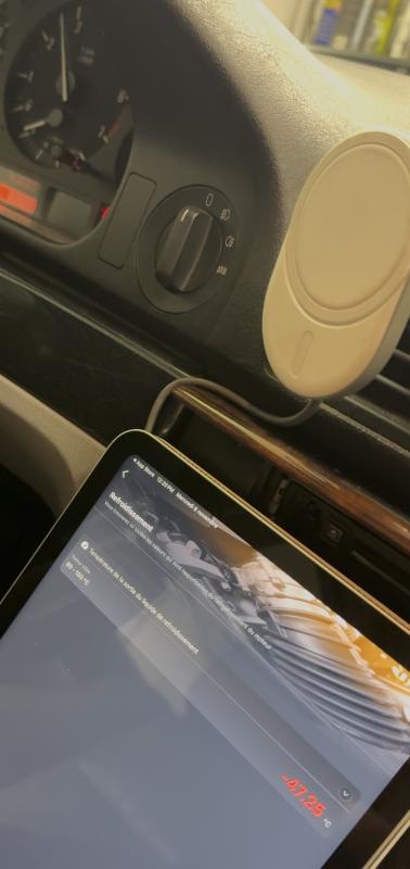

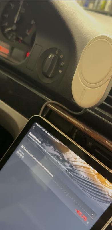

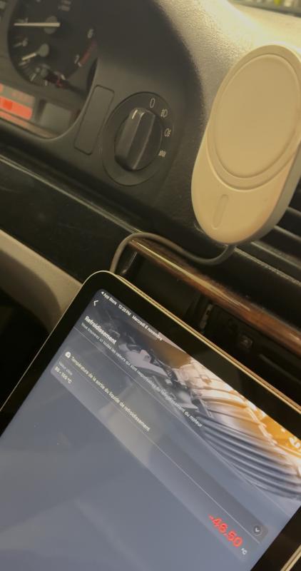

Comme on ne peut pas envoyer de vidéo j’ai fait des captures d’écran de mes vidéos
Températures LDR en sortie moteur:
Première et deuxième photos: montée en régime
3ème et 4ème photos: régime descends
5ème régimes de ralenti
Températures d’huile:
Première photos régime au ralenti:
2ème: accélération
3ème:régime redescend

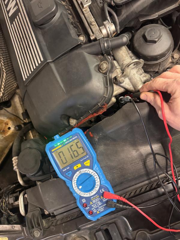

Ah ok j’avais Vérifié le voltage à la prise du ventilateur et il est toujours à 12V mais sans contacte mis

Do595 a écrit : mar. 18 févr. 2025 13:36 Ah ok j’avais Vérifié le voltage à la prise du ventilateur et il est toujours à 12V MÊME sans contacte mis
Mais c’est peut-être normal.? Ça fonctionne sûrement comme le thermostat (12v en continu mais est commandé par impulsion non détectable avec le multimètre mais avec un oscilloscope)
Si c’est donc normal d’avoir toujours du 12V, je vais recommander un ventilateur. Pour retester
(Ma prise est en 3 broches)
Messages : 85926
oui
cela fonctionne comme le moteur de ventilation avec un signal carré de commande et un plus constant

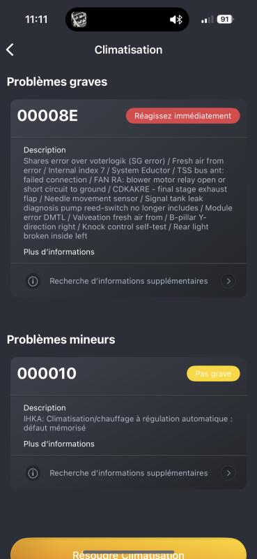

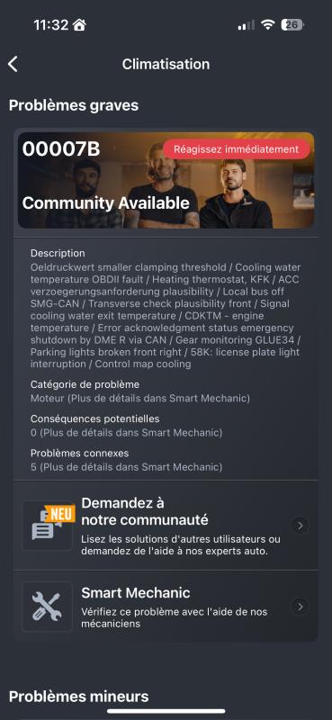

J’ai récemment essayé le nouveau ventilateur. Bien qu’il ne s’enclenche plus constamment, j’ai rencontré un autre problème. Lorsque je règle l’air conditionné au maximum froid, le ventilateur ne s’enclenche pas non plus. J’ai répété le diagnostic avec le Carly et, contrairement à avant, le code défaut dans la section moteur DME : activation électroventilateur n’apparaît plus. Cependant, deux nouveaux codes défaut sont apparus dans la section climatisation.

Je viens de finir l’installation définitive du ventilateur, j’ai été faire un tour jusqu’à ce que la température arrive à 97 degrés mais le ventilateur ne s’enclenche toujours pas, non plus avec l’air conditionne. Le code défaut de masse et le code défaut d’activation du ventilateur ont disparu mais une nouveau défaut est apparu
