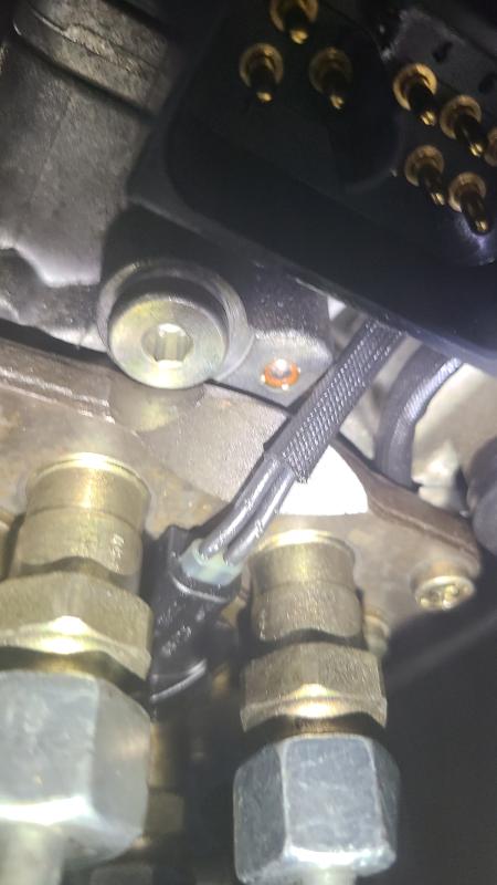

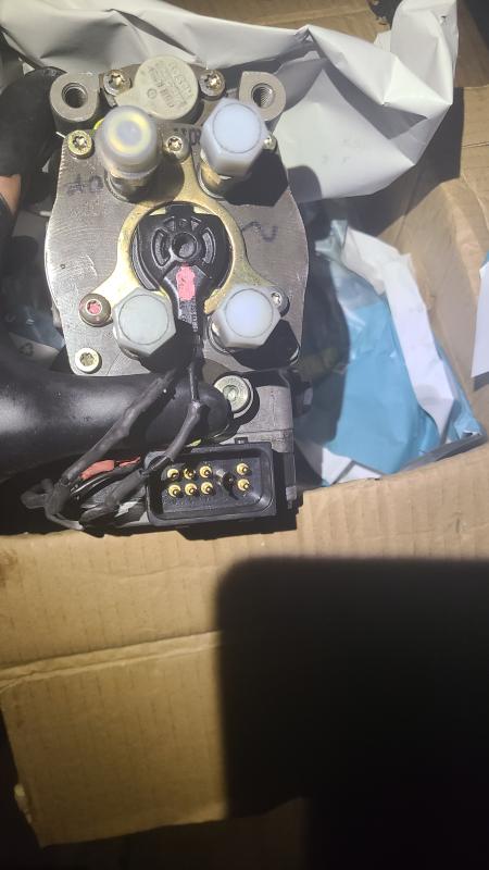

Re Gyro
Voici une photo de l'électrovanne de debit
C'est la grosse au centre des sorties vers les injecteurs, au bout des 2 fils qui descendent
Une autre photo de la pompe démontée :
On voit ici l'éléctrovanne d'avance que je n'ai pas pu testé car un peu compliqué en place sur le moteur

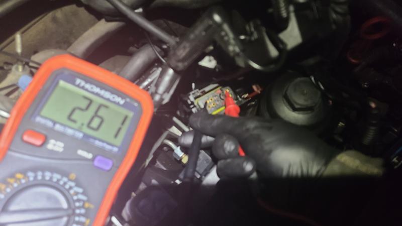

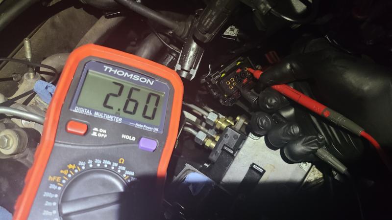

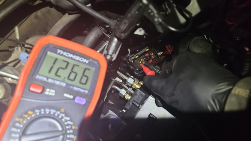

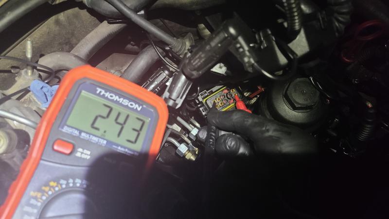

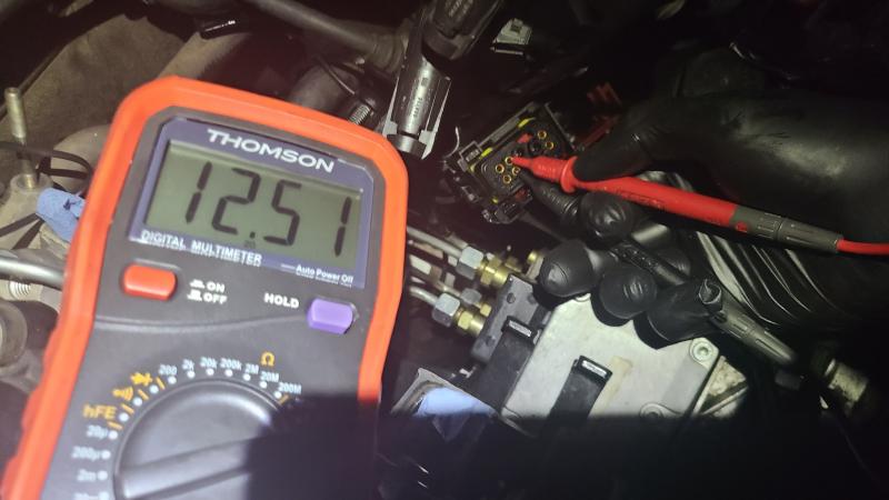

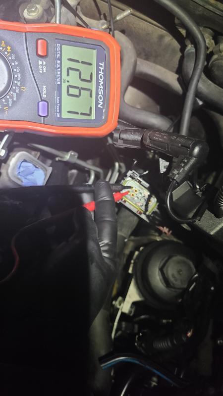

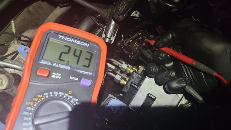

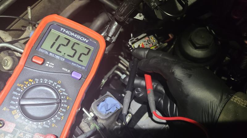

J'ai aussi testé la fiche qui se branche sur la pi, ca me semble cohérent et en rebranchant j'ai bien entendu l'éléctrovanne >
Je vous met les photos des tests :

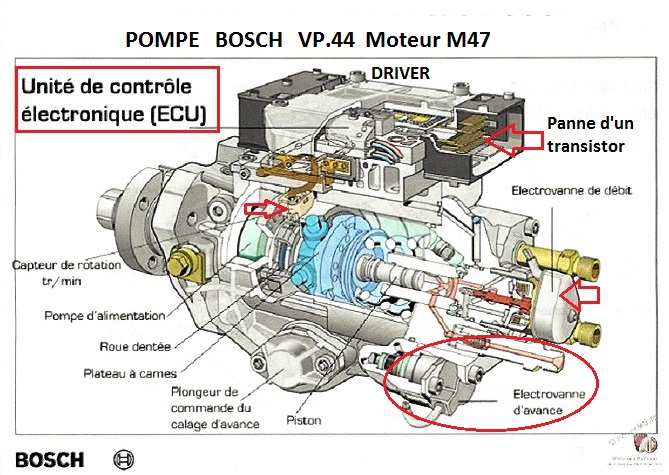

Ce que tu appel ppe alimentation serait la vanne de débit sur la vp44 non ?
Je vais essayer de trouver un vue à t'envoyer
A l'intérieur de la ppe y a un disques avec des espèce de rectangles métalliques qui sont tenus en force contre les parois par des ressorts, ça serait ça ?
J'essaie de te trouver des photos je crois pas en avoir prise
Messages : 23549
oui il y a de forte chance :
c'est ce qui permet d'aspirer le GO du filtre et l'envoyer en pression sur ton piston distributeur en vert sur le schéma( en gros)

Super tu as été plus rapide
Merci pour la photo je vois la pièce que c'est du coup
