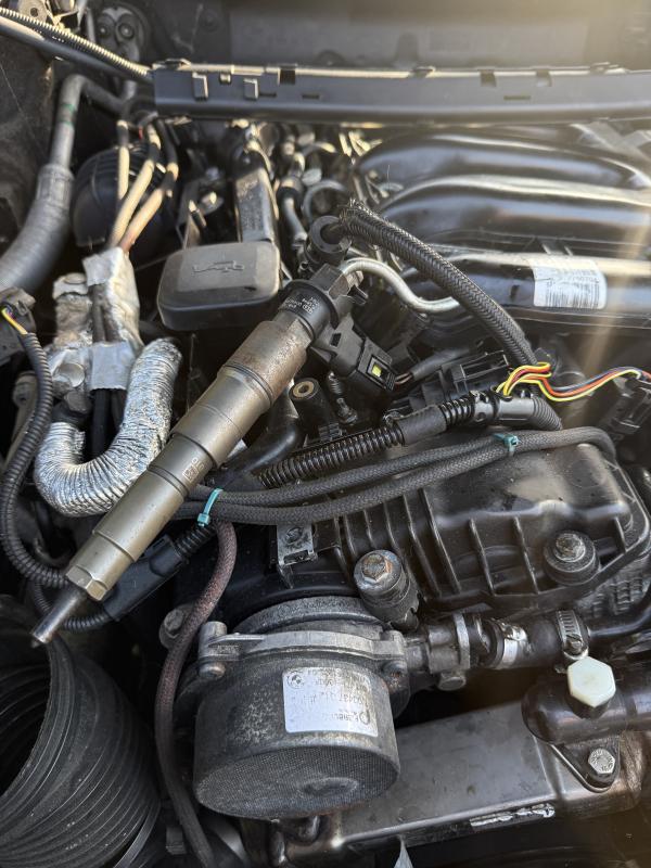

Du coup je me suis précipité et bricolé vite fait un truc
Pas de gazole qui sort des injecteurs
Il arrive à l’injecteur mais n’en sort pas
Je vais permuter la sonde pression de rail avec mon autre x3 Image
Messages : 23549
Tu as regardé si tu avais une tension qui arrivait sur tes injecteurs ??
parce que si le GO, ne sort pas des injecteurs , c'est peut-être parce qu'ils ne s'ouvrent pas ..
