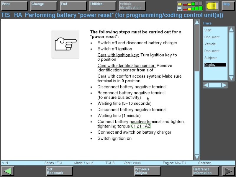

Quand vous laissez le contact de la voiture sur position radio, est-ce qu'un message apparaît "recharger la batterie" au bout d'environ 30s.
Si oui, il y a de fortes chances que la batterie changée n'ait pas été enregistée
Je n'ai pas réussi à l'enregitrer avec DIS V57 SSS V32 en machine virtuelle, car il semblerait qu'il soit nécessaire d'utiliser le Most, pour faire dialoguer les modules avec l'IBS
Ma batterie est une AGM 95ah (pas BMW à plus de 250€, payée 135€)

Il faut impérativement reprendre une batterie de même puissance que celle d'origine!
puis initialiser le power management
il y a un un onglet :
"commande enregistrement remplacement de batterie"
Il existe aussi une manip avec le cable de masse à connecter de manière particulière, mais la trad de TIS en ce qui concerne ceci est carément catastrophique et incompréhensible!
Peut être regarder la version allemande ou anglaise de tis......

Voila qui est plus clair!
En français, il disent de connecter, puis de reconnecte
puis de connecter et de reconnecter.... tout cela sans jamais déconnecter!
Du coup, on y comprend rien!

En fait a ce que je comprend il faut dire a l auto que l'on a changer de batterie?? et il faut faire une manip speciale!!
- Messages : 85926
oui!
exactement!
Lis cette manip au dessus!
et traduis là!
Car je vais supprimer l'image!
En effet pas de capture d'écran de logiciels protégés sur le fofo....
exactement!
et traduis là!

Effectivement beaucoup plus clair que le TIS en français
Je vais essayer rapidement et vous tiens au "courant"

Bingo
Plus de message "recharger batterie"
Dès que j'ai 5 mn tuto enregistrement batterie!
En Fr bien sur
En Fr bien sur

Cable adaptateur IBS ref:61.12.9.123.572
ES alternateur
Par contre je voudrais avoir des renseignement sur ce cable IBS !!
OU ?comment le changer ! etc ....
- Messages : 85926
En fait..... ils ne s'emmerdent pas!
Ils changent tout!
Du coup, il y a en effet toutes les chances pour que ton prob soit résolu!
Le "câble IBS" est en fait un petit capteur qui est fixé sur al borne --- de batteire qui communique par réseau pour donner l'information "état de charge".
C'est de lui dont je parlais au départ!
En fait c'est un capteur "intelligent "!
Ce qui veut dire qu'il est programmé.
A titre perso, je suis d'avis que l'origine du prob vient de lui....
Il y a plusieurs capteurs IBS. Ceux ci ont été modifiés et leur programmation a évolué! Je reste d'avis que si cela a été fait, c'est que BMW s'est rendu compte que soit le HARD soit le SOFT (ou les deux) avaient un réel problème!
Sinon, ils n'auraient pas modifier ces deux choses....
