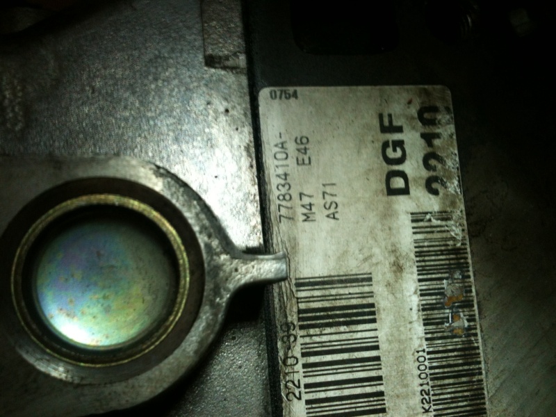

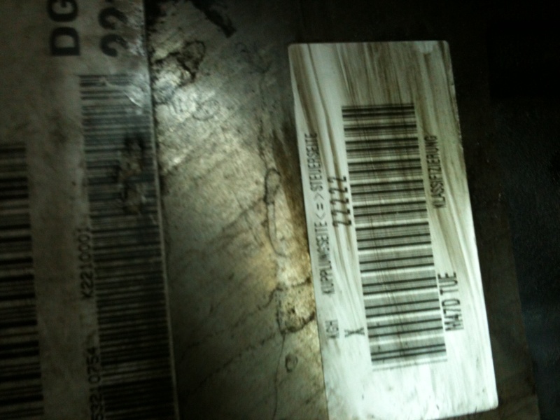

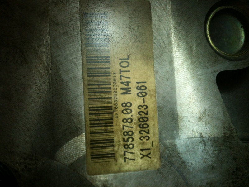

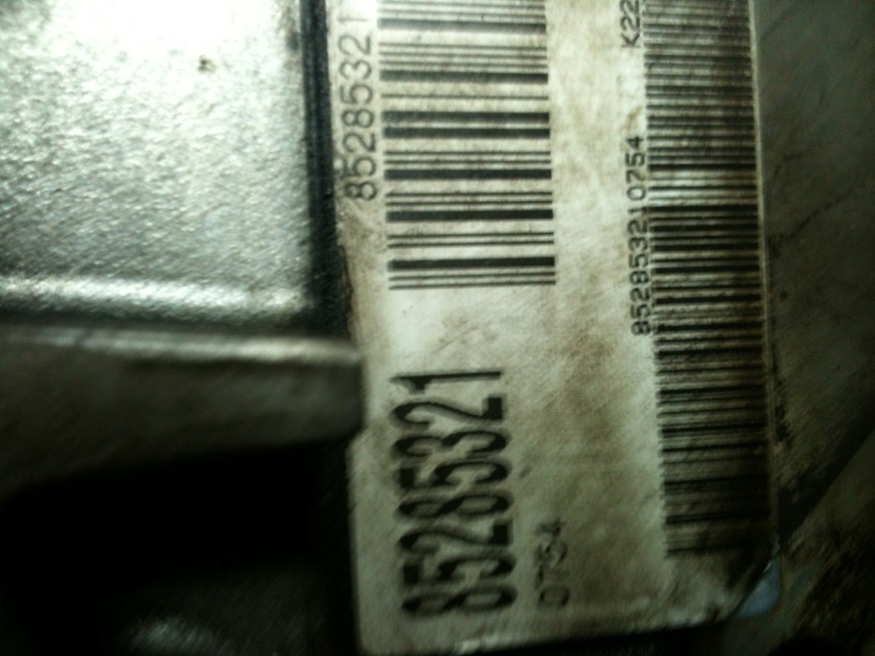

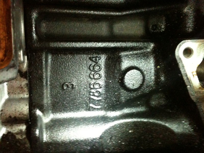

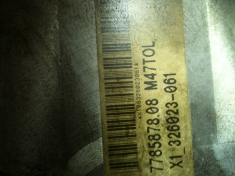

J'ai trouvé un moteur avec les référence suivant
7785878.08 M47TOL
X1_326023-061
J'ai bon a chercher sur internet pour savoir s'il est identique au mien (M47N) mais j'ai rien trouvé
si tu peux me dire comment vérifier s'il est compatible
Apres si c'est le cas, c'est un particulier qu'il me le vend es ce que cela est légal ou il faut déclarer quelques choses ?

- Messages : 85898
ces N° ne correspondent à rien.
Il faut le VIN du véhicule donneur.

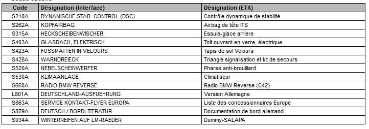

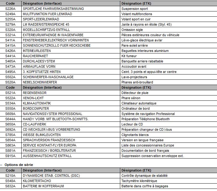

- Messages : 85898
si norme UE4 alors il faut avoir l'option S167Axlatinum a écrit : comment peut on savoir la norme pollution
la donneuse FY23116
a ces options
et la tienne
KR10004
a ces options
aucune n'a l'option S167A
elles sont donc toutes els deux en UE
le moteur est donc compatible d'un point de vue norme

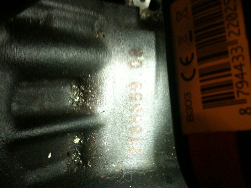

- Messages : 85898
ce n'était peut être pas le même au départ, mais les blocs ES sont les mêmes!
ce qui veut dire que tu peux utiliser ce bloc sans problème!
