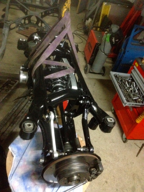

rénovation du berceau arrière
décapage des points de rouille
le plus étrange est que les bras inférieur était recouvert d'une matière super souple , mais completement cloquer et plein de rouille en dessous .
un coup de peinture
idem pour le berceau
degraissage du pont et (après post au bon endroit )
demontage
bon comme je ne suis mécano , j'ai laisser le filer d'huile qu'il y avait sur les pièces et mis du scotch de peintre en vu d'un brossage des parties rouiller .
tout le différentiel ( c'est pas très gros mais bien lourd
et la carcasse
n'ayant pas de clé de 36 en 12 pans , il a fallu faire a l'envers pour tout extraire
je sais c'est po bien ,mais pouvais pas attendre
et je sais que je vais en baver pour les avoir après mes ecroux de cardans
un coup de peinture
demontage
et la carcasse

après le décapage de toutes les pièces qui le compose , peinture des éléments avant remontage .
remplacement des roulements / joints spy /serre clips /boulonnerie / joints des bouchons de remplissage.
tout le remontage a était fait avec graisse (pour les spy ) et huile 75/90 api gl5 pour tout le reste.
dépeçage des étriers de freins AR /control des pièces souples /pistons /et joints (RAS)
decapage / soufflette et remontage .
la je crois que c'est a remplacer !!
commander sur oscaro ( 23,50€/1) avec serre clips
il appel sa "suspension d'essieux"
on reprend la mec a l'envers (du fait que je n'avais pas pu avoir la douille de 36 en 12 pans
pour mes cardans
( je sais ,j'aurais pu l'avoir ici
, mais pas de patience de toute façon
il faut faire une clé de 36 ! ( avec une clé de 35 )
on coupe des belles tranchette
et on soude le tout avec un boulon de 24 au dos d'une rondelle pleine .
j'ai essayer avec ma clé a choque , mais rien a faire donc plan "B"
un fer plat de 1 a 1,5 cm d'épais un trou et un goujon d'origine .
ma douille et une clé plus une rallonge .
c'est venu tout seul ( au préalable j'avais dessertie les écrous de cardan )
ensuite , l'etat n'est pas folichon ,donc décapage et nettoyage et controls , et la je sais d'ou venait le bruit que j'entendais en ramenant la voiture ( un des deux roulements de roue est complètement HS)
donc a remplacer
les garnitures de frein a main son correcte
c'est un poile mieux après
donc a remplacer

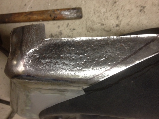

l'arrière a était remonter
du coup je me suis attaquer a l'avant
rotule et bras avec du jeux /ou menbrane de rotule hs , jeux dans la direction ,bref révision en profondeur
tout ce qu'il y a en dessous de la barre star est a changer
l'etat n'est pas glop non plus
après de bonne heure de grattage et de peinture on y vois un peut plus clair
le berceau a droit a un bon dégraissage
les tôle alu par chaleur son a redresser , car elle ont bien manger
apres
décrassage du boitier de direction
reception du kit de reparation env: 450 boule
avant
apres
puis le remontage et sa , sa fait du bien au morale

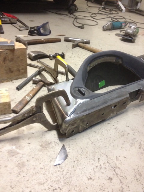

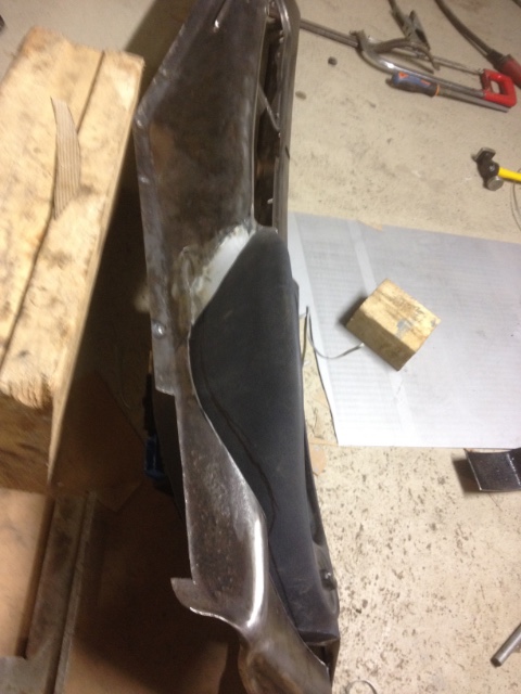

et on attaque les problems
en commencent par les échappement
j'ai donc recouper tout se que j'avais déjà fait il y a un an ou plus pour revoir le passage de facon a diminuer l'encombrement en dessous du châssis ( a cause des deux catalyseurs )
ébauche :
decoupes ( surprise , c'est du double peau
donc deux fois plus de boulot
puis le temps de la réflexion
j'etait parti pour faire un raccord des deux ligne en une car avec mon réservoir je ne pouvais mettre qu'un seul silencieux
, et face au demande ou insistance des gars sur Kruzin pour savoir si je ne pouvais pas en mettre deux ( un grand merci au passage
j'ai fait autrement .
n'ayant pas non plus beaucoup de place avant le réservoir , j'ai était chercher deux silencieux de mondeo qui on un section légèrement plus grande que les tubes interne de la ligne d'origine
et j'ai composer avec
pour passer en dessous
entre le pont et le support d'essieux avant
après avoir disquer les soudures d'origine pour ré orienter mes tubes et les avoir souder j'obtient sa :
grattage des nouvel lignes et mise en peinture
au remontage , ba un autre problem en découle ( forcement )
mon support d'arbre de transmission ne tien plus avec le passage des échappements
donc modifs
et la sa va mieux , au passage ,confection d'un support pour les suspentes des silencieux
et donc j'en suis la se soir , la hauteur définitive n'est régler et les bous de ligne seront finis quand la caisse auras retrouver sa place.

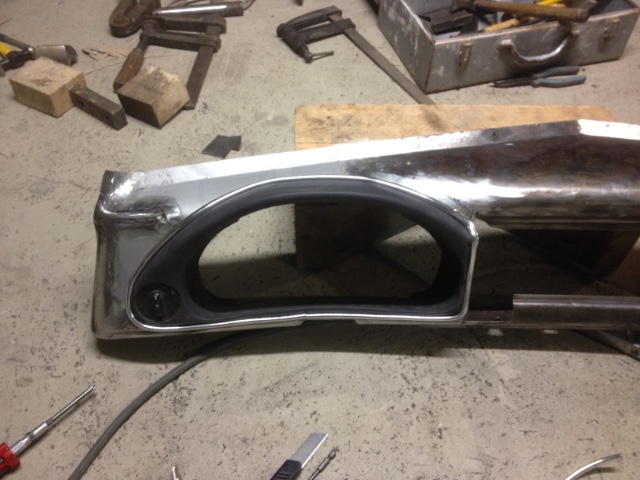

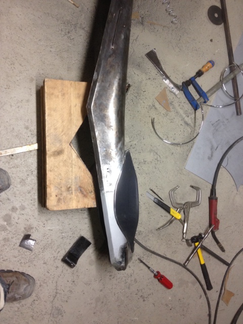

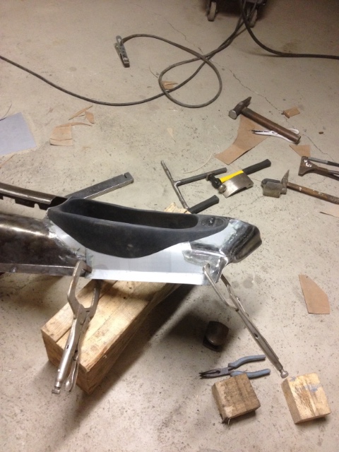

Après le tableau de bord
Deux solution
Recyclage d'un TB en mauvais état si je me loupe c'est moins grave
-Résultat de la Première solution , bon c'est pas terrible terrible et aillant reçu quelques proposition des Kreuzeux tel que " moi j'en ferais en un en tole "
Il était un poil gangrèner
Donc on refait une pièce
Deux solution
