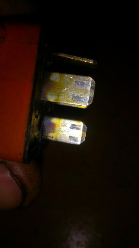

Relais: traces noires comme si il avait chauffé
Photo:
Et la pompe ne tourne plus même en shuntant la 30 et la 87...
Je précise que les traces noires s'enlèvent en frottant le doigt, donc ça ressemble vraiment à une chauffe

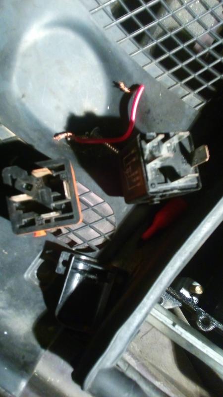

Bon... C'est moi qui ai fait une couille pour pas changer, le relais d'origine était noir, avec 5 broches, mais quand je le mets il claque pas... Le relais brûlé était orange (j'en ai un autre pour essai) quand je mets le nouveau Orange il claque ! Mais les bornes sont pas placées au même endroit sur l'orange (rajouté) et sur le noir (origine), c'est ce qui m'a induit en erreur pour le shunt... Donc je retente, mais pour les bougies j'ai appelé un collegue, il a mis le contact pendant que je testais (bout rouge du multimètre sur la vis qui sert la rondelle d'alimentation de la bougie) et j'avais pas de voltage, je ne pense pas avoir fait de connerie la dessus
Photo des relais noir et orange :

Faut pas t'amuser à mettre n'importe quel relais en pensant que.... Mets moi les bons relais STP
D'une part , tu vas faire des catastrophes , et d'autre part on rame .
Donc maintenant , il faut savoir pourquoi tu n'as pas de jus sur ta ppe de gavage.

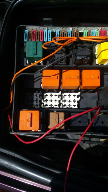

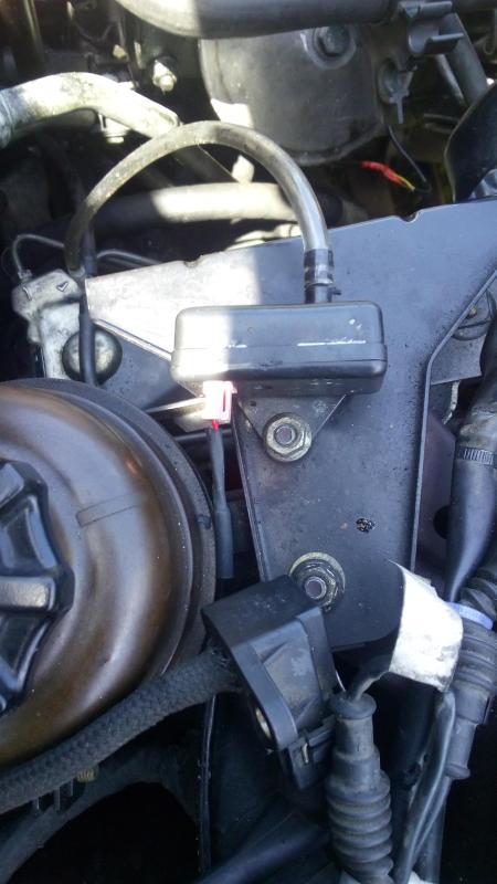

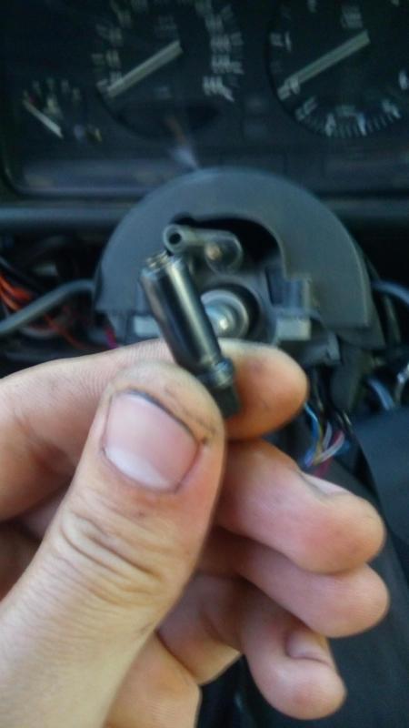

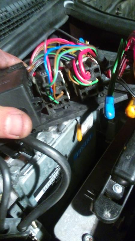

Fait nouveau : j'ai cherché à savoir d'où venait le fil rouge vers la boîte à fusible, dont je parlais en début de sujet, il vient de l'habitacle, et va sur un appareil bizarre avec un fil orange et un fil noir, parcontre pour ça, il a fallu que je dévisse la boîte à fusible, et en regardant dessous, j'ai vu qu'il y avait 3 emplacements de relais sur les quels arrivaient des fils, mais sans relais au bout...
Photo de l'appareil bizarre :
Photo des emplacements de relais vides :
Emplacement noir à gauche : 7 broches, les 2 blancs 4 broches
En sur le haut de la photo (au dessus des 3 relais orange) on voit encore des petits emplacements vides ou arrivent des cables, ça ressemble à des socles prévus pour 2 petits relais sur 1 socle

Et ça doit bien alimenter quelque chose puisque au multimètre j'ai 12 volts sur la borne 30 du socle du relais
Messages : 23770
c'est pas normal que tu n'ai pas 12V sur tes relais en sortie 87.
Es tu certain de tes relais ???

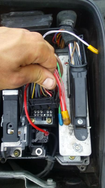

Oui, je les ai tous enlevés et testé 1 par 1 borne moins de la batterie sur borne 85, borne + sur 86, ça claque, et en continuité j'ai 0.5 ohms entre la 30 et la 87 sur tous les relais... Autre chose, j'ai toujours 0 volts aux bougies de préchauffage, mais j'ai bien les 12 volts au fusible (le gros) et les 12 volts dans les 6 pins ou vient se brancher la fiche avec les 6 fils qui vont jusqu'aux bougies... Mais une fois la prise branchée, je n'ai plus de voltage à la sortie des fils sur la prise
Photo :
Au cas où, j'ai bien vérifié le branchement de la prise, il y a 2 clips sur les côtés et ils sont bien enclenchés

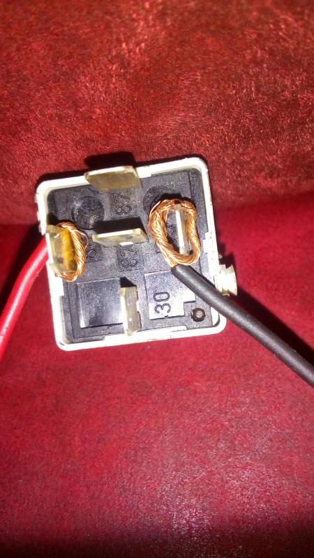

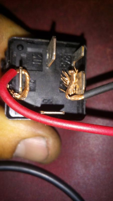

Photo du relais noir en cours de test :
Donc fil rouge sur le + fil noir sur le - côté batterie
Fil rouge sur le 86 fil noir sur le 85 côté relais
Il claque
Je mets le multimètre en position ohmmètre (200)
Je connecte le multimètre sur les bornes 30 et 87, le multimètre sonne pour me signaler une conductivité, et il m'affiche un coup 0.4 un coup 0.5 ohms
Ça c'etait pour le relais noir (pompe)
Maintenant le relais blanc (dde)
Photo:
Fil noir au - de la batterie et à la borne 85
Fil rouge au + de la batterie et à la borne 86
Le relais a claqué
Je mets le multimètre sur la 30 et la 87
Il sonne pour m'indiquer une continuité
Il affiche 0.5 ohms entre la 30 et la 87 du milieu
Test avec la 30 et la 87 du fond, il sonne et m'affiche 0.5 ohms
Donc on est bien d'accord que mes relais sont bons ?
Et que c'est bien le bon modèle de relais cette fois ci?

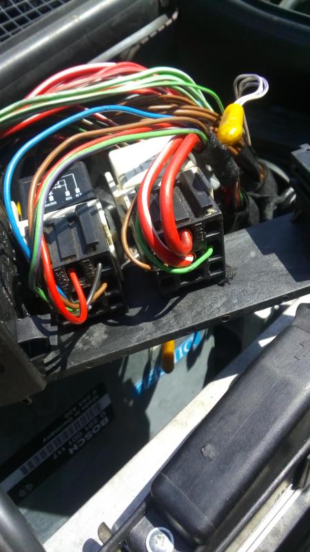

Re, donc après avoir mis le contact
Relais noir borne 87 fil vert et violet = 0 volts
Relais blanc borne 87 fil rouge et blanc = 2.5 volts
Je te joins une photo du dessous des relais
