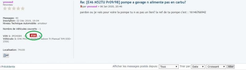

pardon ou je vais pour voire la pompe tu n as pas un lien? la ref de ta pompe c'est : 16146766942

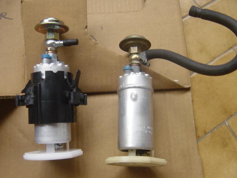

je n ai pas trouvé alors j ai commandé chez Oscaro ils ont la méme référence BMW Serie 3 Unité d'injection de carburant - METZGER - 2250034
Acheter à nouveau (1) 82,76 € je peux trouver la fiche connectique de la pompe la mienne elle est dans un sale état? bonne nuit a tous
- Messages : 23451
Avant de commander ta pompe , tu 'tes bien assurez qu'elle avait le même pression que la tienne.??

alors là pression est de 3.5bar
mais sur la mienne je ne sais pas où on peux voir le nombre de bar

si tu l as testé en direct avec un morceau de durite plongé dans un bac d essence et que rien n est sorti alors c est certain qu elle a un coup dans les carreaux
apres ??? c est un peu compliqué avec toi car tu comprend pas tout et tu nous dis les choses au compte goutte
comme le fait qu on ai essayé de te la voler
de ce fait et vu le nombre d essais de démarrage et de batterie vidée
ça ne m étonnerais pas que l EWS soit desynchronisé
ceci dit de toute façons elle etait en panne cette voiture et la cause de la panne c est sans doute la pompe
