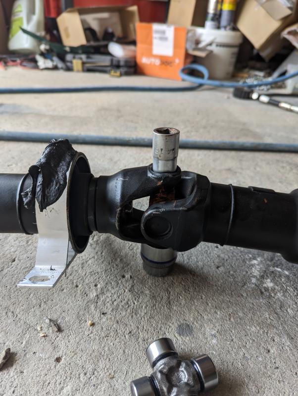

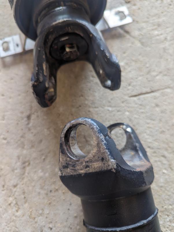

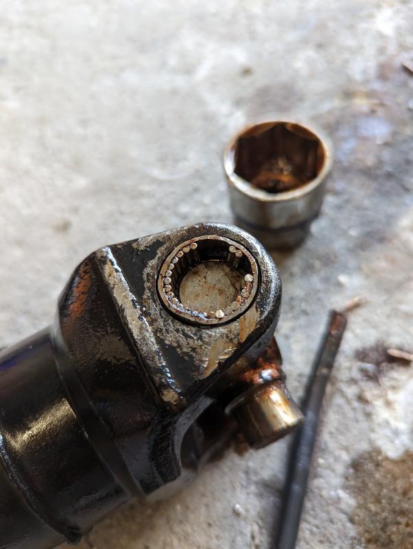

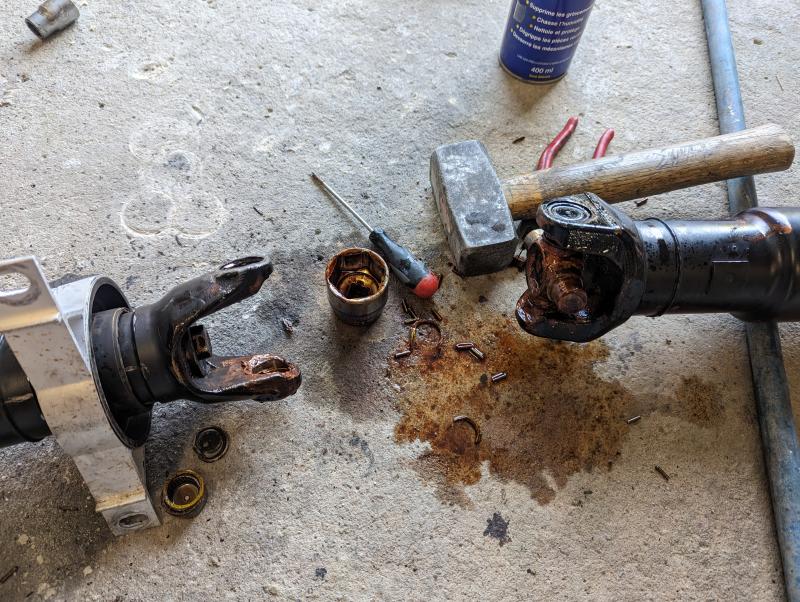

Pour info, comme disais Gyropinpon, le WD40 à rendu service 4000kms, et le palier intermédiaire c'est mis à ce détériorer lentement mais sûrement jusqu'à lâcher. Entre temps j'avais commandé un croisillon neuf avec ses roulement aiguilles. Ce matin je me suis mis au travail:
C'est pas évident à sortir sans presse mais avec une douille en tapant fort ça descend, par contre il ne faut pas espérer sortir le roulement avec une pince, j'ai dû couper à la disqueuse le dessus du roulement pour libérer les aiguilles, ensuite à l'aide de WD40 et en tapant à l'opposer, elles sortes.
Cet après midi je vais installer le nouveau croisillon, pour maintenir les coupelles, pas de soudure, je vais mettre des coups de pointeau, il y a une bordure autour.

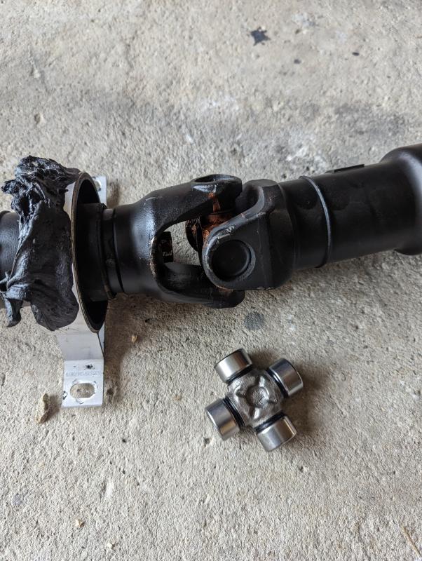

Hier j'ai installé le nouveau croissillon, c'en est un de Mercedes Vito
Bon par contre à l'installation, j'ai un roulement qui à un point dur :gr:, je ne comprend pas j'ai pourtant bien limer les trous avant.
J'ai quand même remonté l'arbre pour voir, plus aucunes vibrations à voir...
Bon au cas où j'en ai recommandé un.
Pour les maintenir j'ai mis des coups de pointeaux
