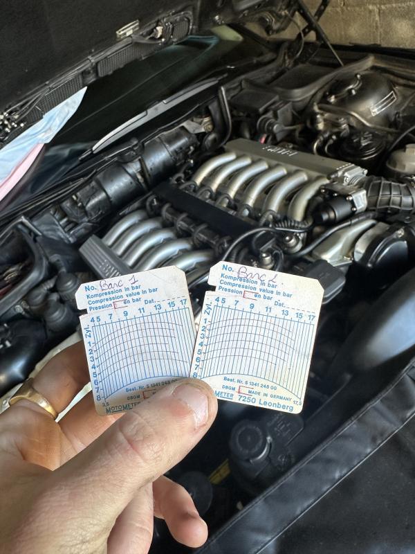

A et j’oubliais on peut aussi éliminer un soucis de compression

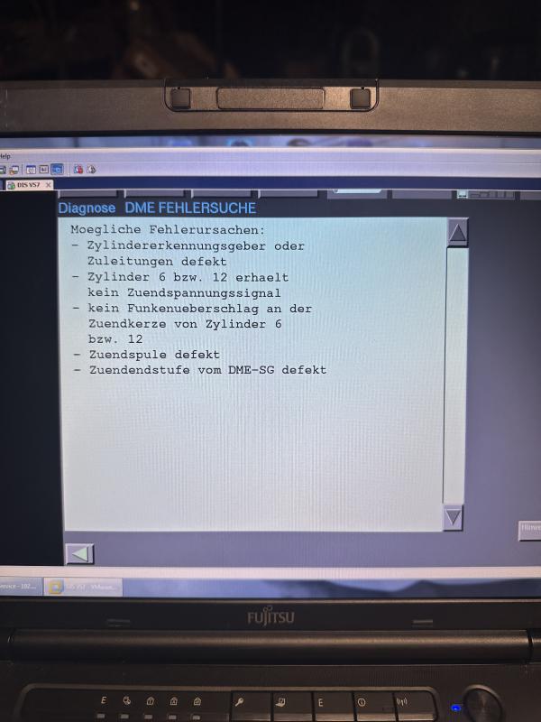

pour les capteurs position cylindre 6 et 12 , tu dis que les valeurs sont bonnes , mais dans ton diag il semble qu'il y a un défaut ? as tu réalisé un effacement de défauts ? voir s'il revient systématiquement

Oui j’ai réaliser effacement des défauts et il revienne de façon systématique.
Messages : 85932
oui...... exactement
ces capteurs servent à connaître la position du moteur
c'est ce que je te demandais de vérifier dans mon dernier post! (fonction et décalage/position de ce capteur
sinon, elle injecte, puis fait son allumage, puis constate que la combustion ne se fait pas sur le bon groupe (sondes lambda) puis coupe l'injection pour protéger les catalyseurs

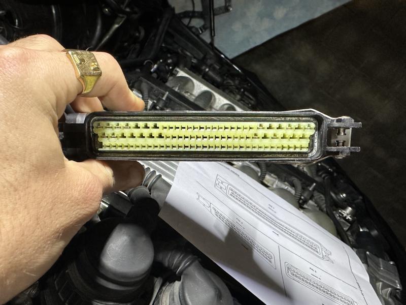

Par hasard l’un d’entre vous serait il quelle sont les résistances attendue pour le doigt d’allumeur, et les différents plots de la tête de distribution ?

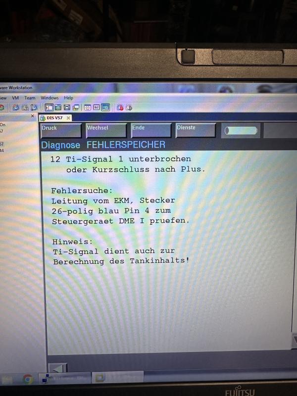

Et l’autre module qui regroupe des infos c’est aussi l’ekm qui remonte toujours l’erreur de signal Ti mais ce dernier ne sert qu’au calcul de la conso.

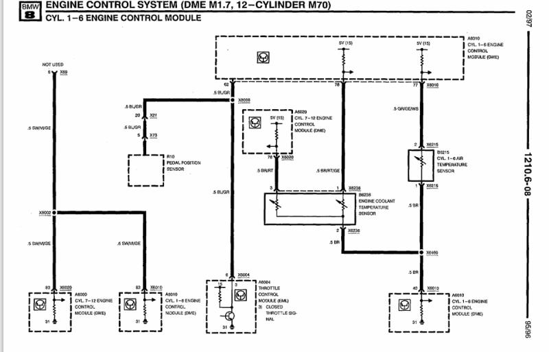

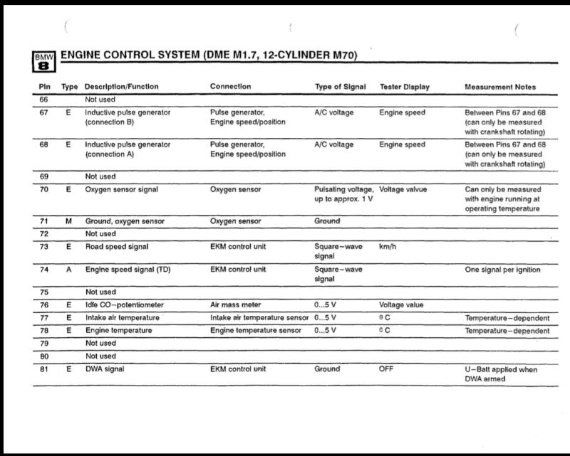

mesure la résistance entre (permet de tester le circuit en même temps!)
pin 77 fil gris/jaune/blanc et pin 43 (sonde b224)
et entre
pin 76 fil brun/rouge/jaune et pin 43 (sonde de température LDR à 3 pins b228 la moitié sert la DME 1 à 6 l'autre moitié à la DME 7 à 12)
sur la sonde tu dois avoir la même valeur en OHMs entre 1 et 2 que entre 2 et 3)
pin 43 fil brun étant la masse de ces capteurs)
puis entre (crankshaft cylindre 1 à 6 permet de tester le circuit en même temps!)
pin 66 fil jaune
et
pin 67 fil noir
Messages : 85932
j'ai trouvé
c'est la sonde b228 (7) double sonde de température
https://www.realoem.com/bmw/fr/showpart ... 2621288158
aussi visible ici (10)
fais bien ce test , même si la sonde est neuve!
car tu vérifieras en même temps tout le circuit qui mène à la sonde!

Voila le résultat des tests
Pin 77/43 3649ohm
76/43 rien du tout mais normal car tu a due te tromper il faut tester 78/43 qui donne 3649ohm
66/67 impossible car pin 66 non attribué sur ma connectique de DME
67/68 487ohm
