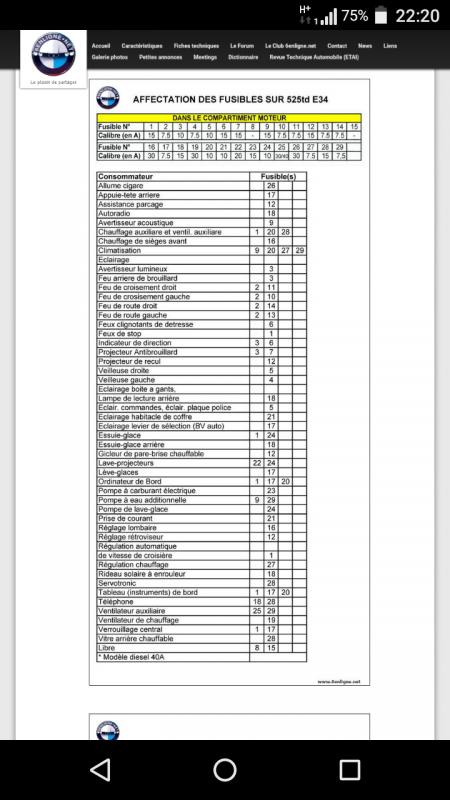

Si j'en crois le site 6enligne
23 : pompe à carburant
14-13-11-10-7 : feux
Je te joins le tableau

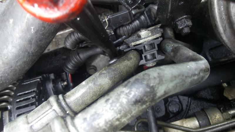

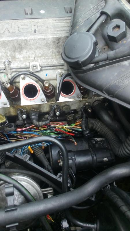

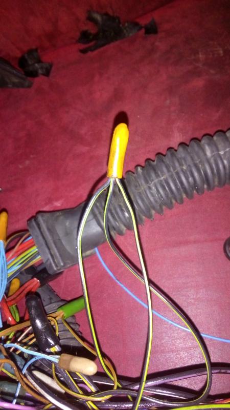

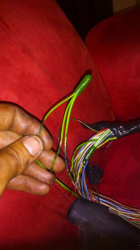

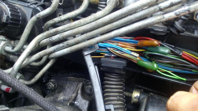

Alors pour le fil 86 sur mon ancien faisceau il est noir et vert, donc il part du relais, il arrive dans le boîtier en plastique sous les injecteurs et se sépare en 2 fils supplémentaires à cet endroit
Photo :Image
1 fil part dans la gaine située sous ce cache plastique, pour faire partie de 3 contacts à visser (c'est le plus petit des 3)
Photo : Image

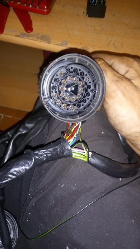

L'autre multiplication du fil arrivé sur une prise ronde à 17 trous
Photo : Image

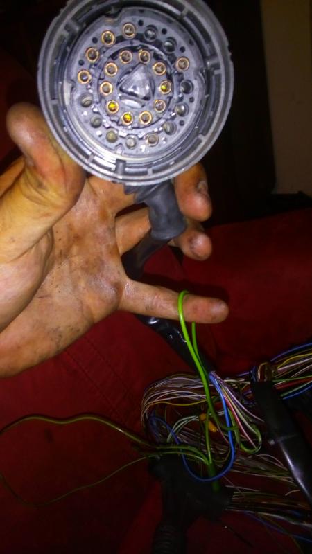

Pour le 85 sur l'ancien faisceau il est vert
Il se sépare bien après le boîtier plastique (plutôt vers les 3 prises rondes)
Photo : Image
Un fil rejoint le relais blanc
Photo :
L'autre fil arrive sur la même prise ronde que le 86
Photo :
Voilà, si quelqu'un a le même problème, pas besoin de tout démonter, je viens de le faire ^^ ça permet de savoir un peu plus à quels endroits tester la continuité

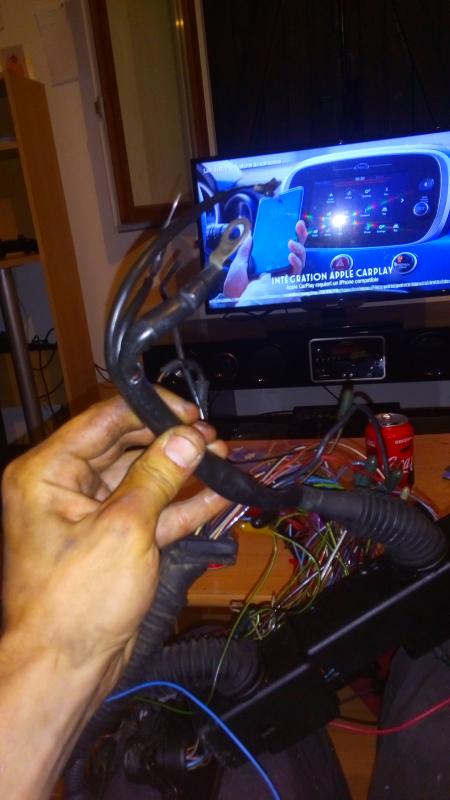

Et sur le faisceau branché, les 3 rondelles en question vont sur cette pièce la, est-ce que ça a une incidence si je les ai pas reconnectées exactement au même emplacement?
Photo :
Messages : 23770
ça peut oui, c'est le lanceur du démarreur . donc tu dois avoir 12v dessus avec le contact . c'est certain que si tu l'as branché à la masse ...............
assures toi qu'il y ai un bon contact au niveau de ta prise ronde ( prise bien serrée, petit cp de spray contact ) , contrôle la continuité en sortie de prise pour tes deux fils qui y arrivent .

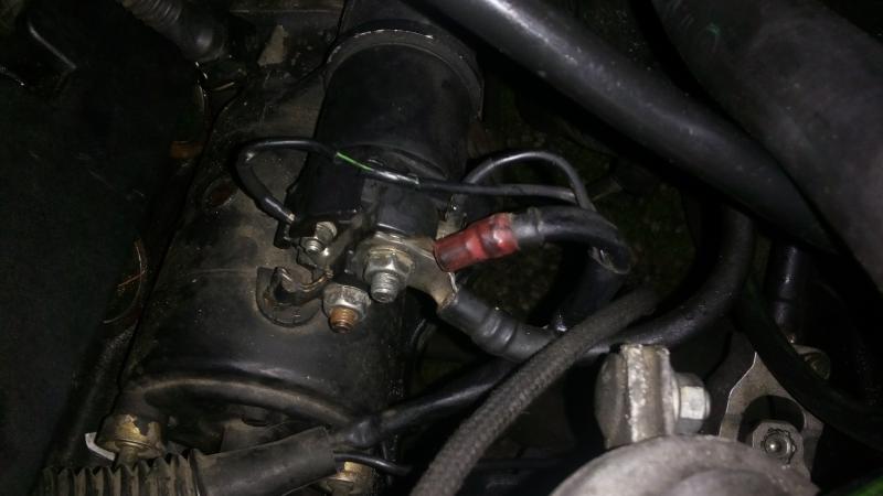

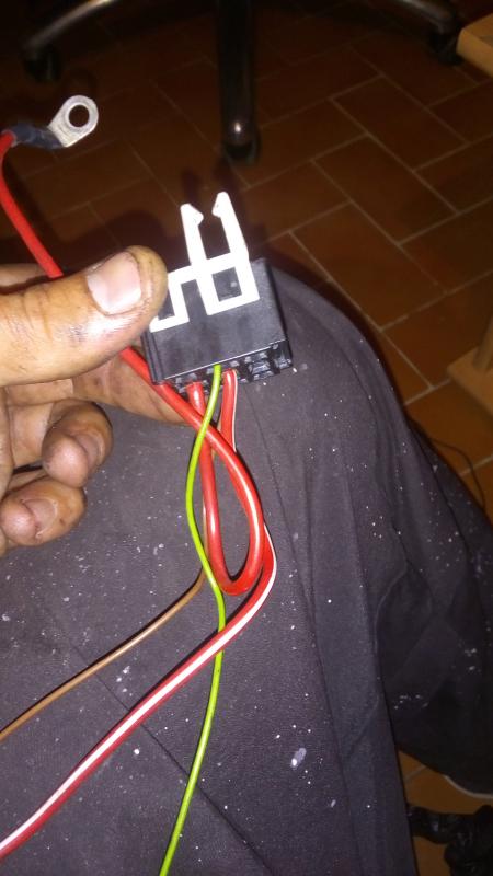

Bon ben c'est la merde... Déjà le fil 86 est bleu et pas vert et noir comme l'autre !
Il vient se multiplier en 3 autres fils (et pas 2 comme l'ancien) ici
Photo :
J'ai bien la conductivité entre le départ du relais et ici... Sauf qu'il ne va pas au démarreur comme l'ancien, il va à l'alternateur à côté d'un gros fil rouge
Photo:
C'est bien le même j'ai la conductivité...
Puis il repart dans le faisceau côté prises rondes mais arrivé aux prise, je n'ai de conductivité nulle part entre l'endroit où il se multiplie et la prise (mâle ou femelle j'ai testé toutes les broches)

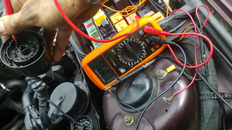

Pour y voir un peu plus clair j'ai cherché ce fil noir et vert dans le boîtier plastique sous les bougies. Je l'ai localisé ici
Photo :
J'ai raccordé un fil entre mon multimètre et ce fil vert et noir, j'ai bien conductivité entre le vert et noir dans le plastique, et le vert et noir sur le démarreur
Puis j'ai testé la prise ronde (femelle plot n°15)
J'ai conductivité la aussi entre le boîtier plastique et la prise ronde
Photo :
Donc est ce que je relie un bout de fil entre le vert et noir dans boîtier plastique, et le bleu sous le relais?
Édit : j'ai repéré le fil bleu sur l'ancien faisceau, il est bien à côté du gros rouge sur l'alternateur, et c'est le 30 sur l'ancien faisceau
Édit 2 : ben même en reliant le fil vert et noir dans le boîtier plastique, je n'ai toujours pas mes 12 volts à la borne 87 du relais noir, il n'y a que la putain de borne 30 qui reçoit les 12 volts, mais le relais ne claque pas, donc la 87 ne reçoit rien... Pourtant le relais a été testé 3 fois

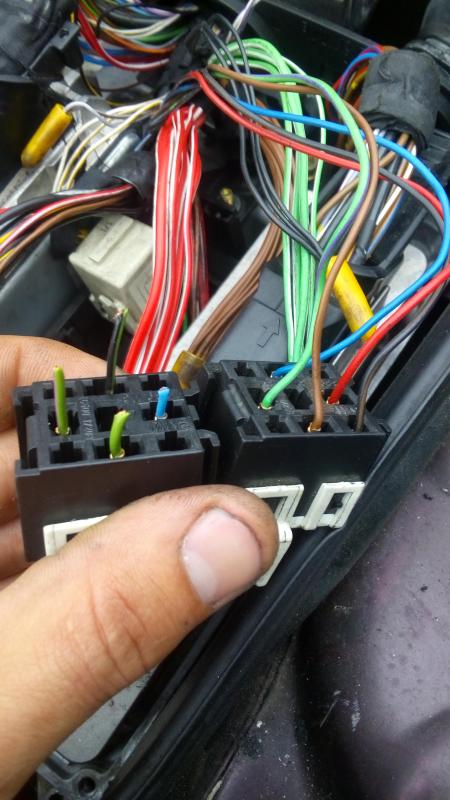

Comparatif des 2 socles de relais placés dans la même position, à gauche l'ancien à droite le nouveau
Photo :

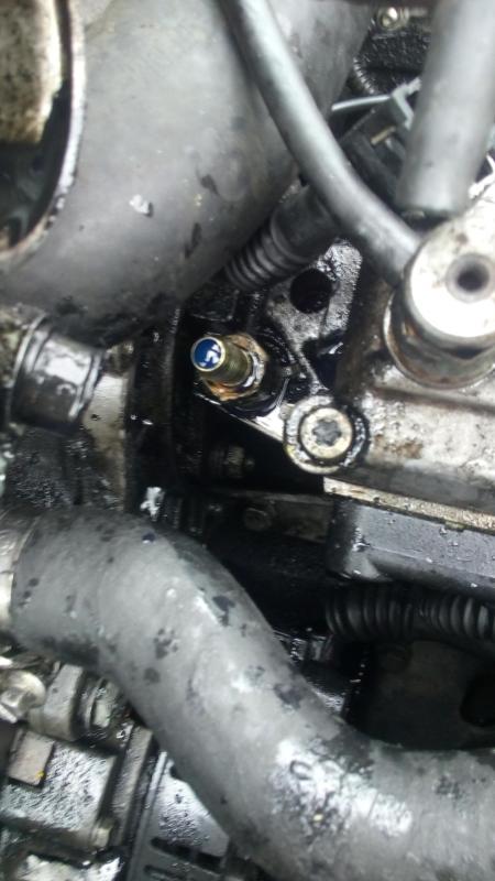

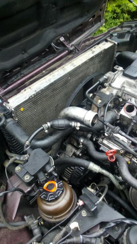

N'étant pas plus avancé sur l'électricité, j'ai regardé le gazole du réservoir jusqu'au tuyau du 1er injecteur...
Shunt en place, la pompe s'active, le gazole sort bien jusqu'après la poire tuyau démonté
Photo de l'installation sans rien toucher :
Mais le gazole ne sort pas au tuyau du premier injecteur, et surprise, le gazole reste bloqué la dedans
Photo :
Pourtant l'électrovanne que tu m'as dit à été enlevée... Donc y a autre chose qui bloque, donc si ça se trouve mon problème est là dedans depuis le début...

Message par Forain26 »
Et en même temps ça expliquerait pourquoi elle cale, pourquoi la elle ne veut plus du tout redémarrer, pourquoi la pompe ne s'enclenchait pas à la mise du contact (vu que le gazole était quasiment en train de déborder dans cette pièce la)... Et les 2 voyants qui restent allumés parce que le gazole ne sort pas de cette pièce... Ça se tient?
Reste plus qu'à savoir comment elle s'enlève et du coup, si le problème est réellement la, il faut que je remette l'autre faisceau en place alors...
Messages : 23770
Forain26 a écrit :Comparatif des 2 socles de relais placés dans la même position, à gauche l'ancien à droite le nouveau
Photo :
Déjà, la couleur des fils ne correspond pas .
Comment veux tu t'y retrouver, on peut chercher longtemps.....
Avant de remplacer un faisceau, c'est la 1ère chose à faire , contrôler que tt soit identique :pamafau: .
