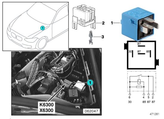

Messages : 11821
As tu déjà changer le relais DME? il vaut 5-10 euro et le nettoyage ne suffit généralement pas car quand il a de l'oxyde dehors dedans c'est pire.
Relais bleu ciel 61366915327

je viens de le tester il fait un bruit en connectant les deux 85 et 87 mais ca suffit pour les fonctions?
Messages : 11821
Pas sur ce coup... les symptomes de l'aiguille dans le rouge c'est un faux contacte du relais ou du DME. Donc vaut mieux changer le relais car le DME c'est très chère.

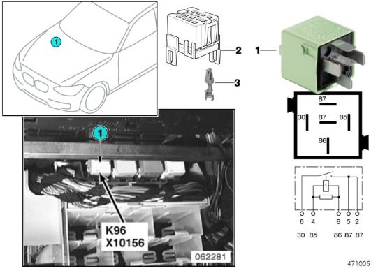

Teste celui ci aussi comme l'indique Gyropinpon, c'est celui de la pompe à carburant
Relais vert blanc 1 61368373700
NB: il faut démonter la boite à gant pour le trouver celui ci.
Messages : 23451
Attendez les gars , on va trop vite
il dit bien que tt en place , relais ppe compris ,la ppe ne tourne pas.
en shuntant le 30et 87 elle tourne .
pour moi relais ppe HS.
Faudrait juste vérifier si 12V sur la borne 86
Sauf si relais DME HS ,donc pas d'alim sur celui de la ppe
yessaad contrôle tt de même la tension sur la borne 86 du relais de ppe
A y être contrôle aussi sur le relais la résistance de ta bobine comprise entre 50 et 220 ohms
multimètre en position ohmmètre , mesure entre la borne 85 et 86

alors les relais bleu et vert a savoir 093 le 2 em 098 quand je tente de la démarrer y a rien plus de témoins malgré que la batterie est 12.08 v de charge :confused:
Messages : 23451
093 quoi et 098 quoi
sachant que pour l'instant je te demandai des mesures sur le relais de la pompe.
