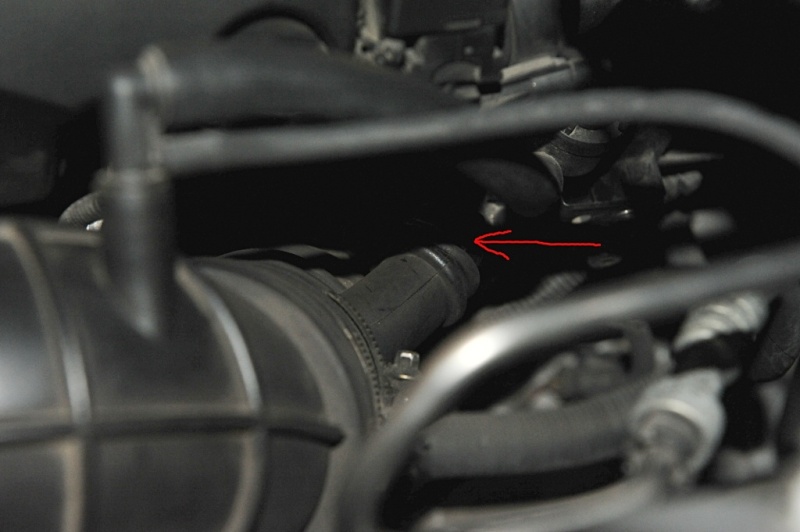

Et là je m’aperçois que le soufflet positionné juste avant le volet de départ est percé.
Photo du soufflet :Image

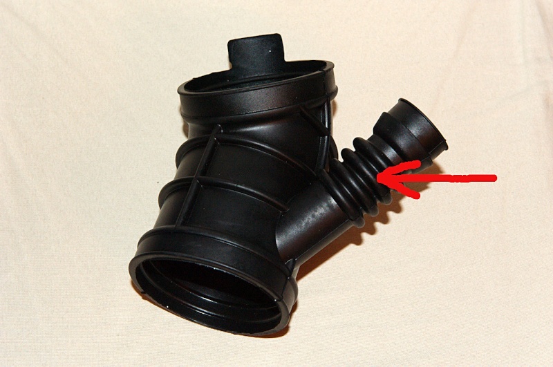

Pièce n° 7 sur le schéma RealOEM :
https://www.realoem.com/bmw/showparts.d ... g=13&fg=15
Je commande la pièce chez BMW la voilà : Image
La durite percée l'est au niveau de la flèche sur mon soufflet.
Pour tester l'hypothèse d'une prise d'air qui affole mon ralenti je scotche tant bien que mal (plutôt mal que bien car il n'est pas facile d'accéder au soufflet sans démontage !) cette partie du soufflet.
Résultat, plus d'instabilité du ralenti, mais il faut dire que mon souci n'était pas continu, plutôt aléatoire et momentané.
Par contre, côté aiguille du compte-tours, là je ne retrouve plus la descente en deça du ralenti avant la prise des tours normale. Pour les trous à l'accélération, ils perdurent toujours.
