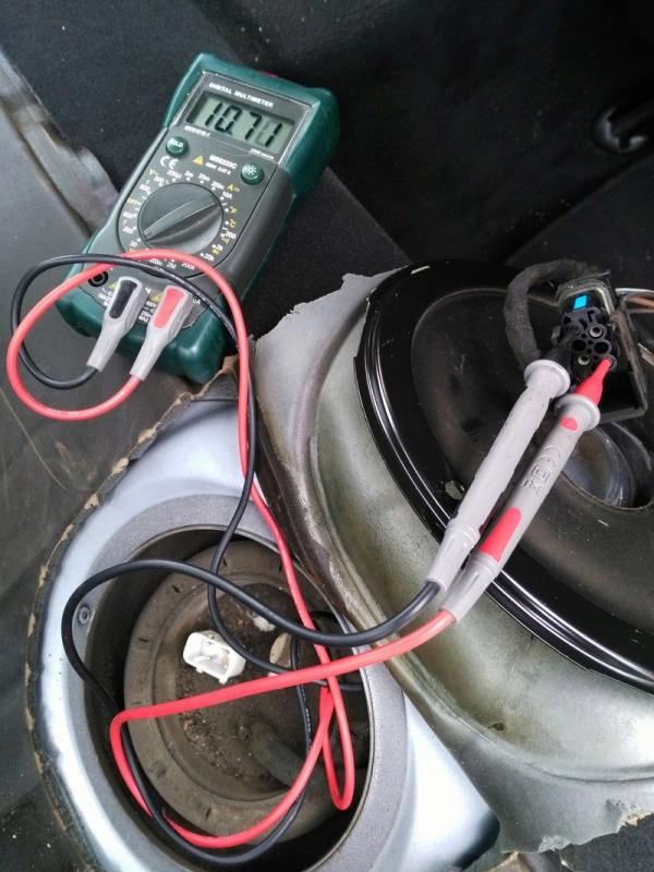

En rentrant chez moi, le moteur de ma 528i s'est coupé net à 600m de chez moi.
J'ai tenté de relancer le moteur, le démarreur tourne et rien.
Du coup j'ai poussé la voiture jusque la maison (ça fait des muscles).
J'ai passé la valise, 1er résultat : capteur PMH défectueux.
J'en ai mis un Siemens (plus d'erreur à la valise) mais le moteur ne se lance pas.
En revanche, je me rend compte que je n'entend plus ma pompe essence (sous la banquette il me semble) quand je tourne la clé et pourtant pas d'erreur sur BMW Scanner.
Ma batterie est OK, les fusibles également. J'ai pris la mesure de la prise qui va sur la pompe essence (est ce OK?) :
Pourriez vous m'aider SVP, je sèche
