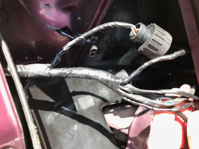

Au départ le but était de changer les "yeux d'anges" installés sur ma voiture pour y replacer des phares d'origines
La face avant des autos prend plus qu'ailleurs et ca se voit au démontage . Les adhésifs qui s'enroulent autour des fils sont décollés et pendent lamentablement , les cables ne sont plus installés dans les colliers et fixations d'origines et a l'entrée de certains connecteurs les gaines sont coupées et les cables oxydés ou coupés .
Le connecteur a 3 contact existe des deux cotés mais n'est raccordé a rien ? si vous avez une idée je suis preneur :scratch:
J'ai nettoyé les cables et replacer un adhésif neuf autour , il reste a réparer les gaine a l'entrée des connecteurs
Je pense démonter les connecteurs pour enfiler de la gaine rétractable autour puis remonter

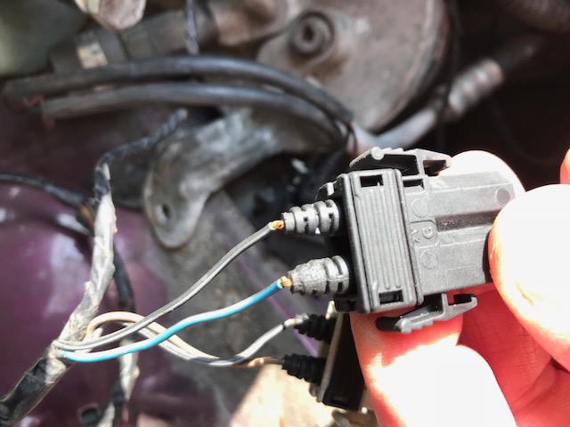

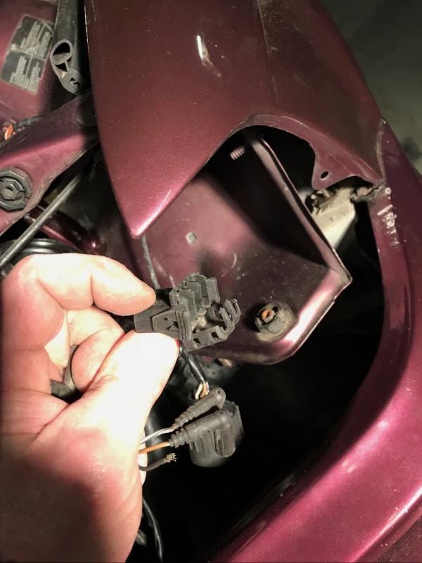

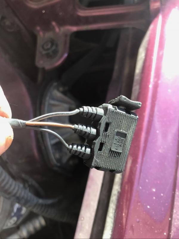

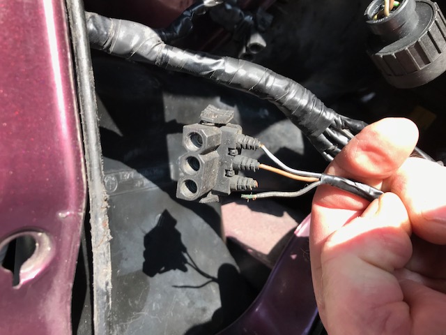

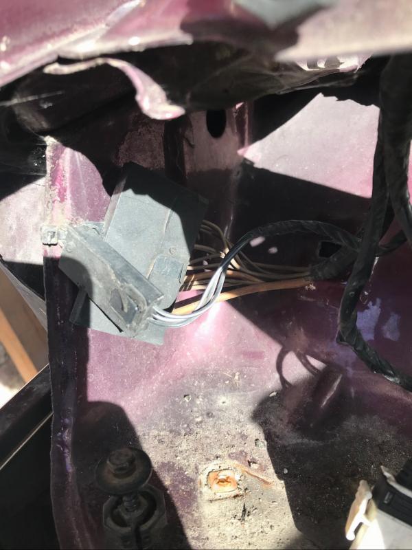

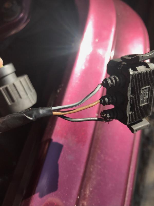

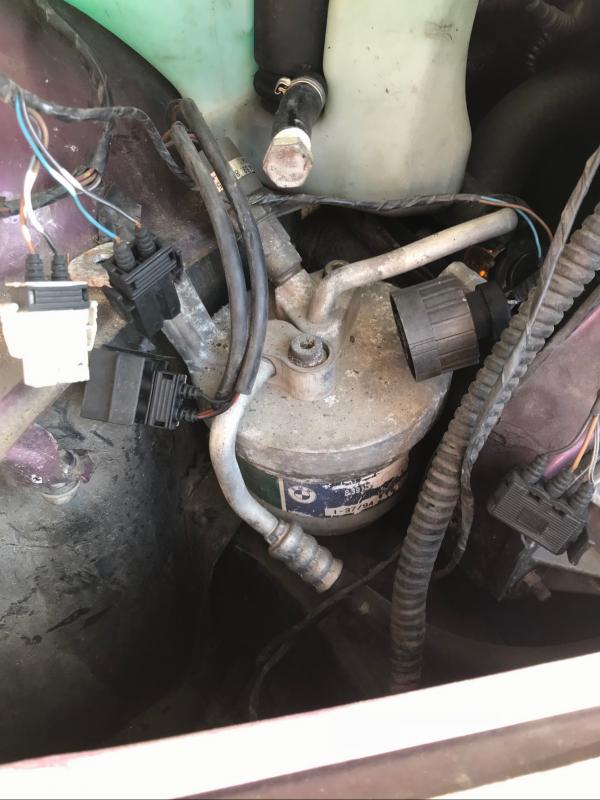

Je suis passé en vitesse chez moi et j'ai fais ces photos
Coté gauche (volant) 3 conducteurs , noir-marron et blanc/noir coupé . Les tunnels du connecteur sont oxydés puisque non branchés et pendouillants derrière les phares .
Coté droit 3 conducteurs , noir-marron et blanc/noir. Les tunnels du connecteur sont aussi oxydés pour les memes raisons :oui:
Je ne connais pas encore cette voiture , peut etre que tu peux sans chercher me dire ce que c'est que ces trucs la :scratch:
A droite derrière le phare j'ai cette bonbonne
et aussi ces deux composants accrochés avec un rilsan ? a mon avis ca doit etre du bricolage lors du montage des yeux d'anges :colere2:
D'origine il devait y avoir des laves phares le tuyau est bouché sur la pompe . Il va falloir que je retrouve tout ca sur une voiture a la casse .

La bonbonne en alliage c'est le déshydrateur de la clim sur un raccord duquel est fixé le pressostat (la pièce électrique avec deux connecteurs).
Les deux boîtiers attachés avec un Rilsan, celui avec les câbles marrons, c'est un peigne de masses.
Le second je l'ai aussi, mais à cet instant, je ne sais pas à quoi il sert.

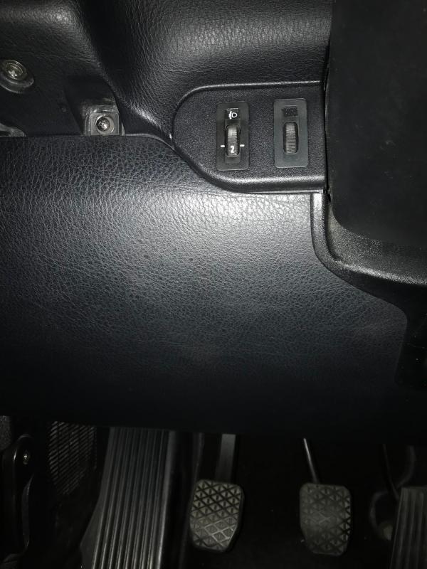

Sur mes schémas, je ne trouve pas les moteurs de réglages de la portée des phares,du coup je suis aller voir sur la mienne, les couleurs et l'emplacement des câbles dans le connecteur correspondent à la fonction réglage en hauteur des phares :clin: .
Mais tu dois avoir le gradateur à gauche du volant inséré à côté du potentiomètre de réglages de l'intensité de l'éclairage intérieur, non ?
Si tu as cette option, elle apparaît sur un decoder vin.

Effectivement il suffit de voir si j'ai la commande de réglage des phares au tableau :clin: je vais jeter un oeil
Sinon je crois que je sais ou se trouve le réglage electrique sur les phares , il suffit que je retrouve les moteurs en occas (je demanderai chez BM aussi)
C'est en bas a peu près au centre , moi j'ai une pièce en plastique qui se démonte et doit pouvoir etre remplacée par un actionneur electrique
Ma voiture a été lourdement transformée et la remise a l'origine sera longue , mais cela ne me pose pas de problème :fier:

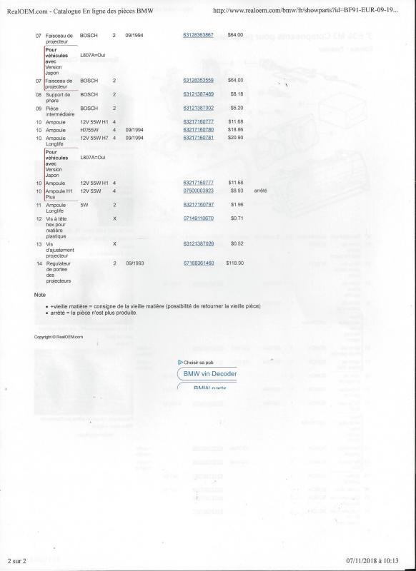

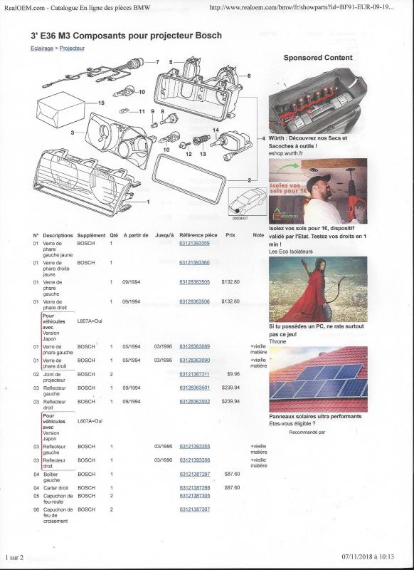

Oups suffisait de regarder en bas et a gauche du volant
C'est la pièce 14
Le connecteur que j'ai ne ressemble pas a celui du schema :scratch:

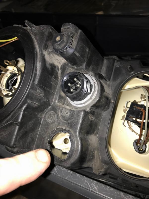

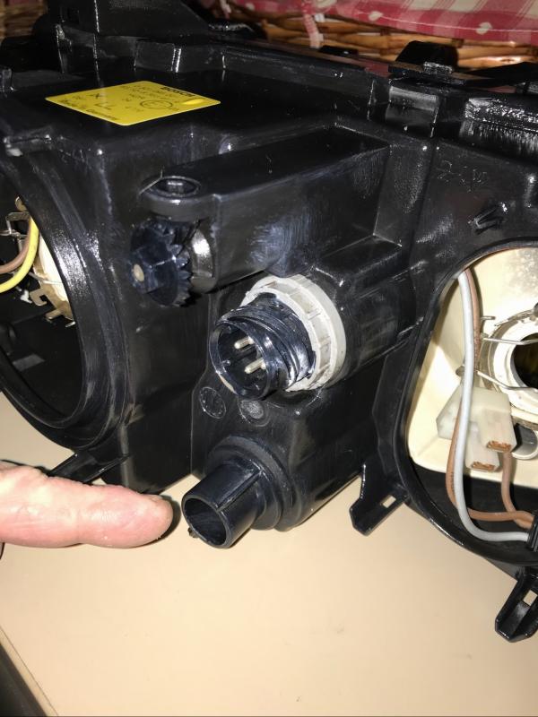

Mes phares de chez Bosch avec l'endroit ou se place la commande de réglage des phares (je crois)

Message par Nico-R »
Oui, suffisait ;)
C'est bien l'emplacement du moteur de réglage.
Par contre, dans le souvenirs la pièce blanche que l'on voit dans le phare me semble différente sur mes phares équipés de l'option.
Ne te formalises pas avec les représentations de l'etk.

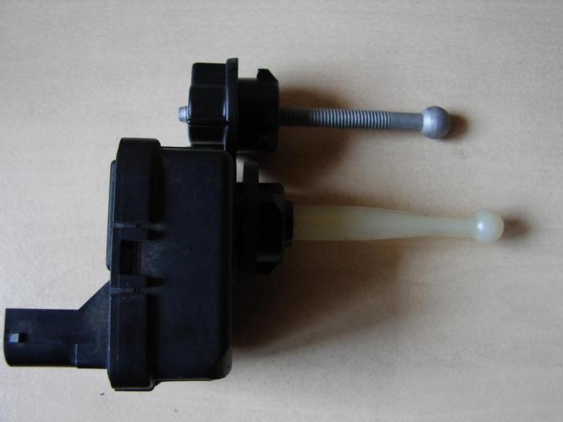

Vu le prix je vais essayer de trouver ca d'occase , peut etre meme un faisceau en bon état pour récupération des connecteurs
Photo du truc supposé trouvé sur le net
Le connecteur correspond mais il y a une pièce en alu qui me dérange !!! :suspect:
Nico-R
Messages : 826
Nombre de véhicules : 2
VIN 1 : GL92789
VIN 2 : JC58933
C'est l'un ou l'autre.
Le bouchon avec la pièce alu, c'est pour le montage sans reglat électrique.
Donc c'est bien une rotule qui se connecte sur le support de projecteur, mes souvenirs s'affinent.
