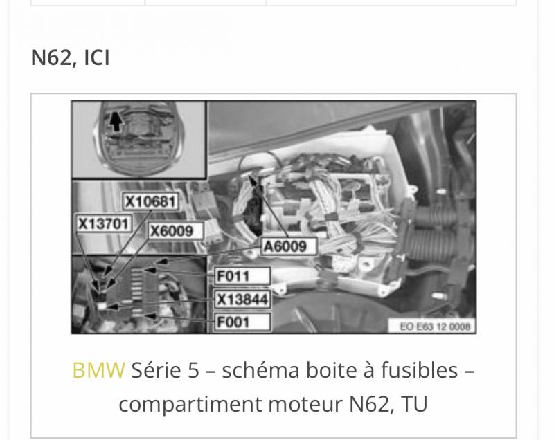

Ton relais DME se trouve ici:
https://www.realoem.com/bmw/fr/showpart ... Id=61_4128
par contre si tu as comme sur la photo les petits boitiers gris clair (uniquement sur la photo), toi ils sont très certainement noir .
dedans ce sont des fusibles , regardes si tu en as pas de grillés .

gyropinpon a écrit ::coucou:
très bonne idée! :+:
il s'agit bien des fusibles à côté de la DME dans le compartiment moteur sur la photo de son lien!

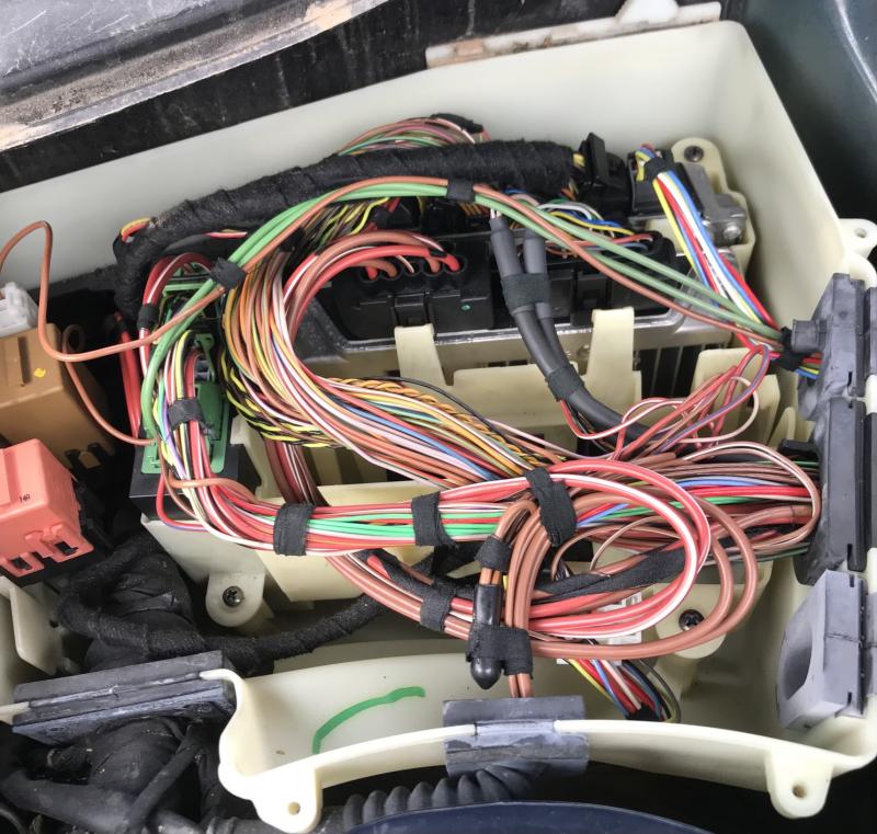

Bonjour messieurs je reviens vers vous, aujourd’hui j’ai reçu l’ivm, je l’ai remplacé. Tjrs les meme symptômes.
Tout marches mais la pompe à essence ne ce lance pas. (Pr rappel elle fonctionne en la branchant en direct sur 12v / relais vert boîte à gant qui claque / pas de jus qui arrive au + et - de la connectique de la pompe)
Par la même occasion j’ai voulu regarder le relais DME mais la photo que vous m’avez transmis ne correspond pas à sque j’ai dans la boîte.
Dedans il y a juste un relais saumon et un autre marron sur la gauche.
Je vous joint une photo pour illustrer mes branchement.
Le reste c’est l’ivm / DME et un autre module et des câbles.

Voici ce que j’ai dans la boîte du DME Image
De manière générale
si le relais DME ne s'enclenche pas,
alors
pas de capteur pmh du moins pas de commande d'allumage, ni de vitesse de rotation du moteur
si le moteur est considéré comme étant à l'arrêt, alors la pompe de carburant n'est pas activée..... normal!! (sécurité contre l'incendie)
donc avec une valise, faire tourner le démarreur, et voir si la valise détecte qu'il tourne.....
si c'est le cas, alors la DME sait que le moteur est en mouvement, et donc devrait commander la pompe
Tu aurai mis directement une photo de ta voiture ça aurai été mieux.
Tu as regardé à quoi correspondait tes deux relais ??
les couleurs ,je m'y fis qu'à moitié .

Bonjour voici ce que j’ai à dans la boîte contenant la DME ivm.
Je n’arrive pas à identifier clairement ce que sont ces 2 relais.
Avant de faire faire un diag j’aimerais savoir si le relais DME est ok.
Mais ou ce trouve t’il svp?
RE;
regarde les couleurs des fils qui partent du socle de relais
le relais DME a un gros fil rouge/blanc qui part de la borne 87
