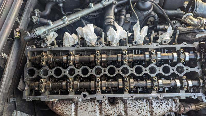

Hier j'ai déposé mon couvre culasse pour changer le joint, pas une rayure sur les AAC après 447 000kms et le calage de distrib est toujours bon :banane:

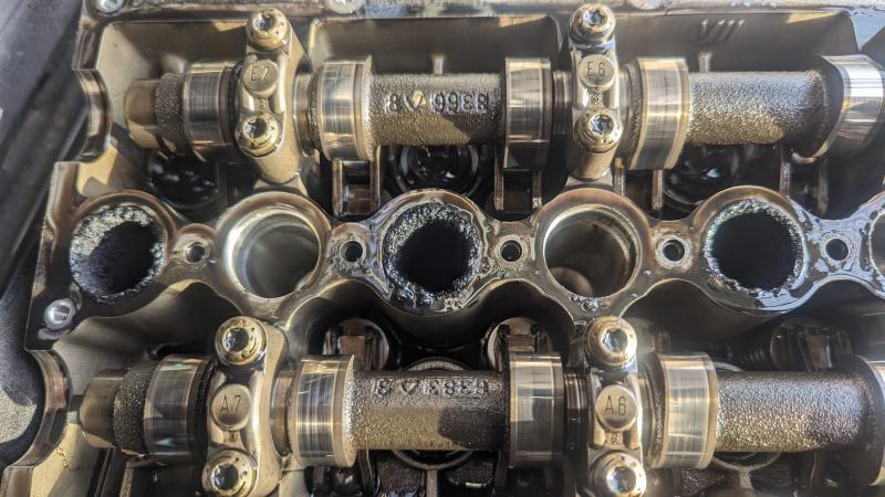

Par contre je trouve 2 puits d'admission sur 6 bien réduit par la calamine, avec de l'huile agglomérée

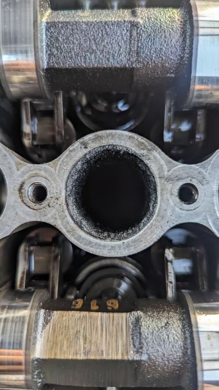

En y passant le doigt j'ai réussi à enlever la couche de graisse sans faire tomber de morceau et ça donne :
par contre il reste bien 2 mm de calamine
Sans avoir à déculasser, j'aimerais bien nettoyer les puits d'admission mais je me demande si c'est grave que des morceaux de calamines soit aspirer par le moteur ?
Messages : 23444
Mieux vaut éviter, la digestion risque d'être compliquée ....

Je viens de tout remonté. J'ai vu sur le forum une technique de sablage au coquilles de noix, pour cela j'aurais juste à démonter le collecteur d'admission d'un coté je branche un aspirateur et de l'autre je sable. et a l'aide une caméra endoscopique je ferais en sorte que les soupapes soient bien fermées.
