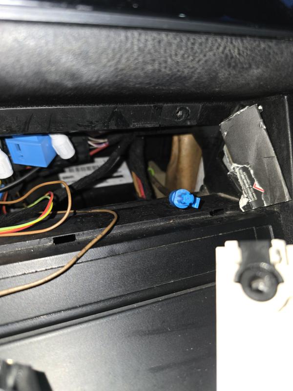

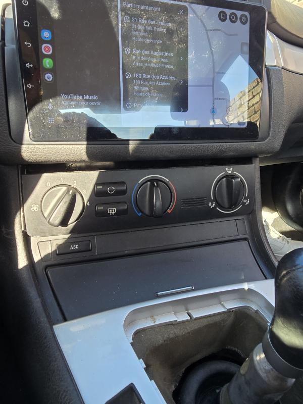

Bonjour à tous !
Suite à l'installation d'un carplay dans ma e46, j'ai constaté que je ne possède pas une commande de ventilation électrique mais physique.
J'ai commandé la pièce qui me permettait de refixer le tout mais elle n'est pas compatible malheureusement.
De plus, le commutateur de position de la ventilation est un filin en acier, très difficile à manier ce qui fait que le boîtier de commande ne rentre pas.
En espérant que l'un d'entre vous a déjà eu ce souci et à trouver une solution 🤞🏻
Merci pour vos futurs réponses et bon dimanche à vous

Bonjour !
Non du tout, le fameux c'est exactement la bonne taille pour aller à l'emplacement.
Je n'avais pas pensé à contrôler ça avant d'acheter le carplay, j'avais juste vérifier que la fiche de l'ancien poste radio était bien compatible avec le carplay.
Maintenant je me demande si c'est possible de basculer sur un système électrique complet. Ou bien alors de revoir la dimension de ce fameux fils d'acier.

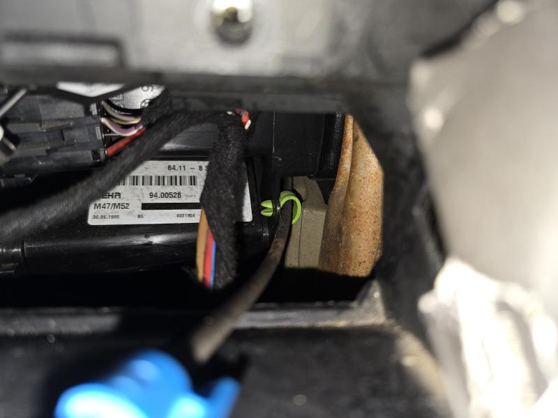

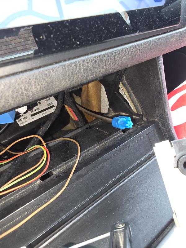

Non du tout, ça vient vraiment de la commande de ventilation mais je t'ai pris de meilleures photos pour que tu puisses comprendre car je n'emploie pas les bons termes.
C'est vraiment ce fil à métallique à ressort avec l'embout bleu qui me bloque, c'est grâce à lui que je peux selectionner si je veux que l'air sorte par le pare-brise au niveau des pieds ou en face de moi

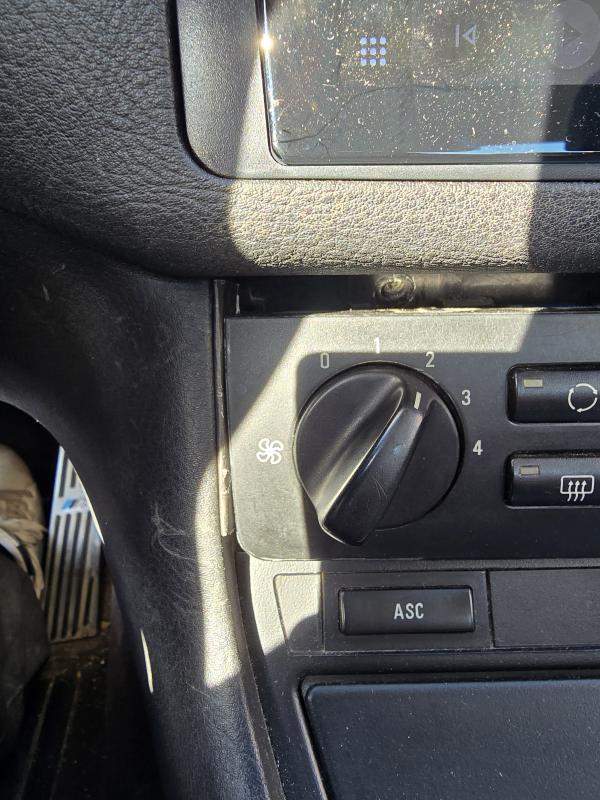

Tu as la climatisation de base, pas la climatisation auto.
Tu peux passer en climatisation auto en remplaçant tout le bloc climatisation ventilation, c'est un chantier qui n'est vraiment pas simple.
Le câble de commande doit exister sur différentes séries, déjà sur E39, qui peut avoir aussi la climatisation basique.
Peut être qu'il est plus long et peut être compatible, à essayer... Sinon il te faudra bricoler.

Salut !
Merci pour le retour, dommage j'aurais bien installer une climatisation au passage, mais si ça deviens compliqué je vais laisser tomber.

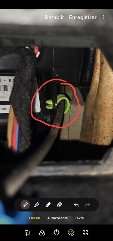

En prenant la photo j'ai vu un clips vert qui permet de maintenir le cable, je vais tenter de le retirer pour gagner en flexibilité. Si j'arrive a creer un système qui fonctionne bien je posterais comment je m'y suis pris pour aider les autres personnes dans mon cas.

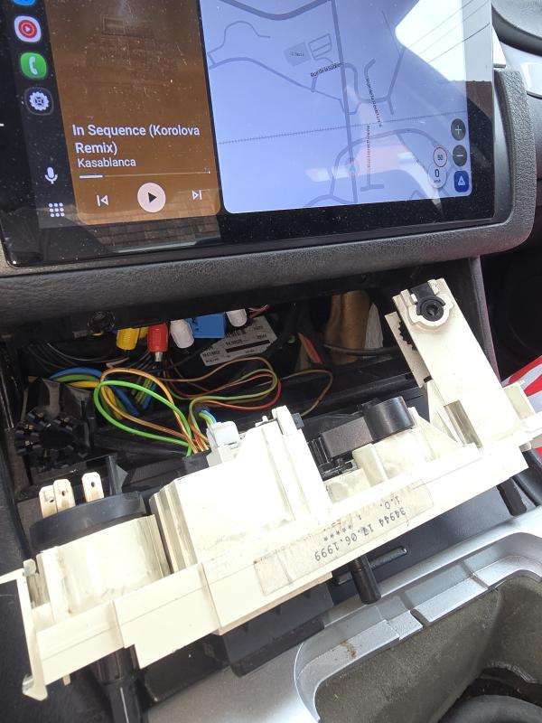

Pas de souci, j'essaierai de voir si c'est possible au pire des cas je ferai un tutoriel à tout de suite, sur ovoko il y a des modules qui permettent de passer en électrique le pilotage des volets de ventilation.
En tout cas d'éclipser la petite patte verte était le début de la solution, pour la fixation en elle-même, un petit coup de carton fonctionne bien pour l'instant, il reste à voir si on peut y adapter une sorte de support mais je pense que ce sera aussi du bricolage.

Il existe un bas de console spécifique pour avoir la commande de climatisation à cet endroit, celle pour E46 avec navigation.
Tu trouves la ref sur realoem et tu vois si tu trouve ton bonheur en concession ou sur le net.
