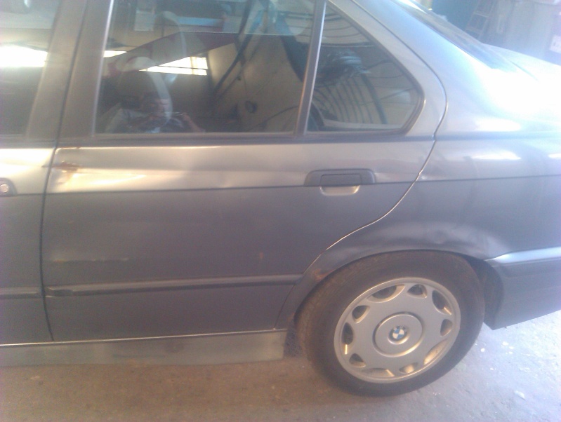

** Porte et aile arrière bosseler , mais je suis du métier donc ça va :)
** silent-bloc de bras arrière
** 2 pneus arrières arrivent au témoin du fait du problème du jeu dans un des bras arrières
** le CT car sans CT

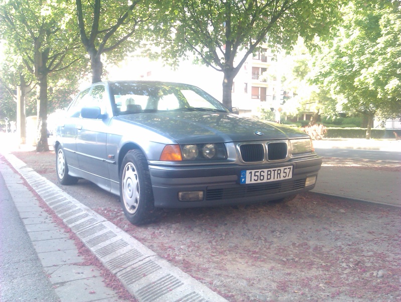

Mais pour le moment rendons nous vite compte de la réaliter :) la voici dans son état actuel :)
[url="http://bmwnordpower.clicforum.fr/image/ ... f0.jpg.htm"]
[url="http://bmwnordpower.clicforum.fr/image/ ... 04.jpg.htm"]
Bon , 18h sortie de boulot , le collègue me jette en ville en " 300ZX " et je vais pour récupéré ma bm ... Première impression , bof carrosserie a revoir vraiment .... ensuite je voie l’intérieur , bien équiper ( ordi 18 touche , clim accoudoir volent 3 branche ^^ ) pui le moteur ^^ 320i avec " vanos "
voici quelque photos ^^ un vrai shoot serai pour bientot :)

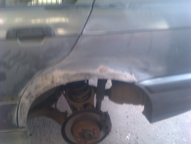

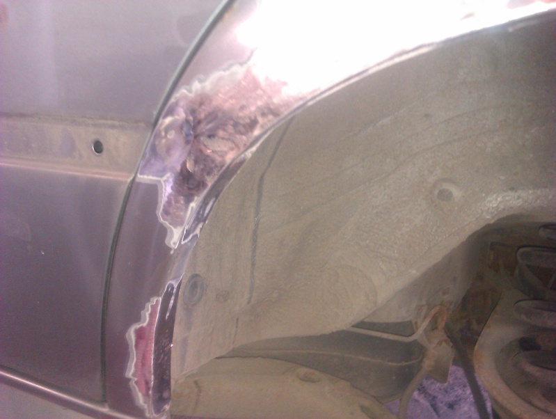

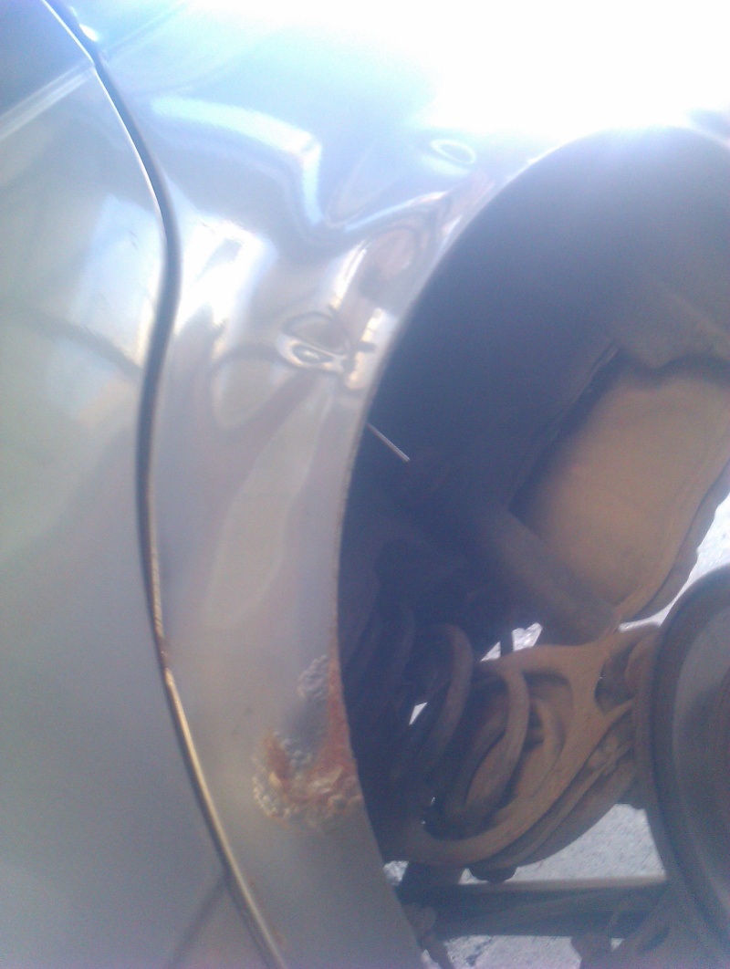

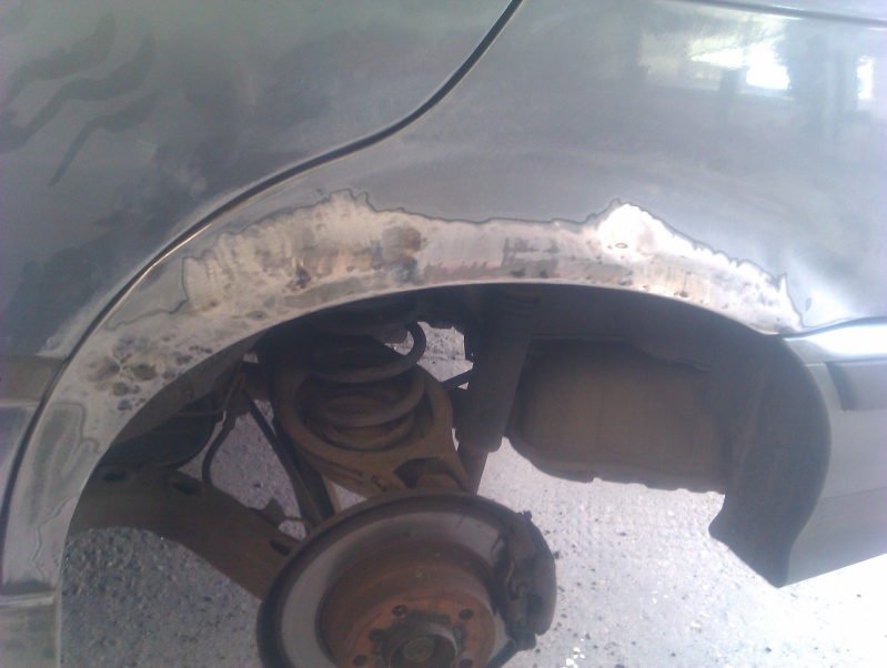

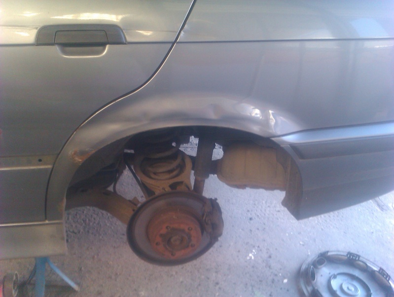

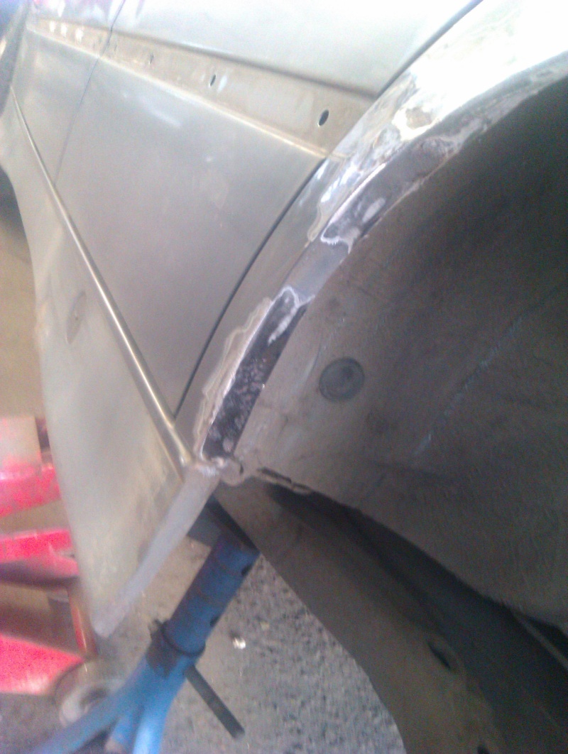

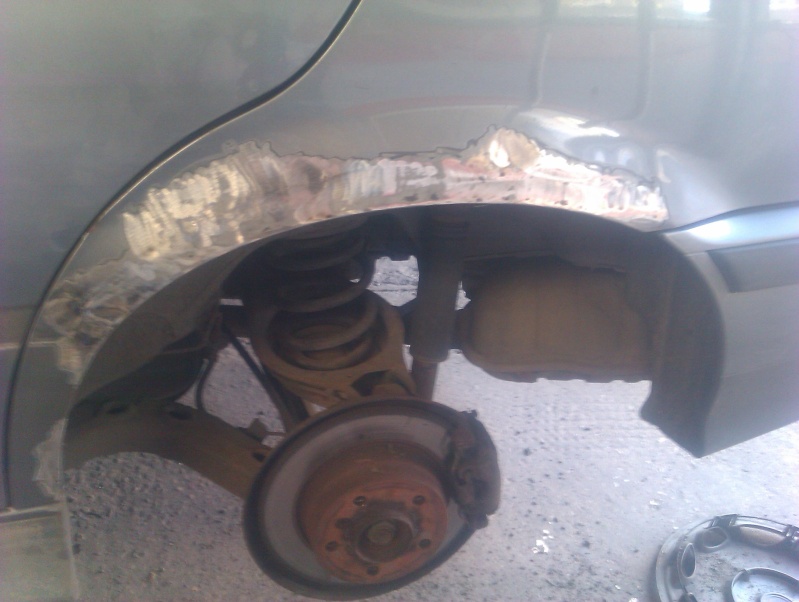

Alors ce matin arriver a l'atelier , demontage de la roue puis remise en ligne de l'aile arriere , puis tire clou pour les coin stratégique , et enfin mastic . J'en ai profiter pour refaire les point de rouille sur l'aile ^^ Aussi j'ai regarder ce qui m’inquiète au niveau des bas du bas de caisse conducteur ( il et corrosionner ) et enfaite le mec a du rapper ou chez pas et c'est que de la rouille de surface donc seras meuler , traiter et re blaxonné ^^
Le mécano a aussi jeter un rapide coup d'oeil et pour c'est 203 000km il ma dit elle est nikel ^^ Il va me faire une révision complète et me changer mes silenbloc de train arriere ^^ ( donc il auras vidange moteur , boite et pont , filtre a air , purges des freins et du liquide de refroidissement )

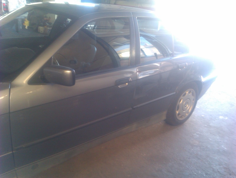

j'ai aussi trouver donneuse d'organe pour mes porte ^^ photos plus bas :)
