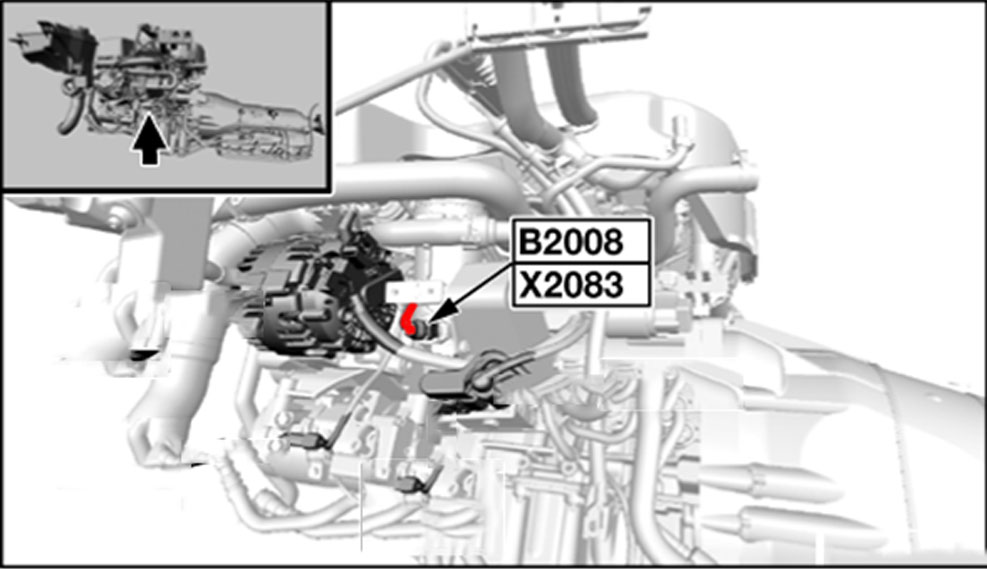

Le système est différent sur DDE5,
pour le capteur de niveau
le signal n'arrive pas uniquement sur la DDE, mais aussi directement sur le combiné!
Ce transmetteur est alimenté
**en 12v par le fusible 30 de 7.5 Ampère par l’intermédiaire d'un fil vert/blanc
** Un signal vers DDE fil brun /noir pin 86 prise X2411
** Un signal vers le combiné fil gris/brun prise X11175 pin 17
Important!
Même si le signal arrive directement au combiné, mais le témoin de niveau en lui même est mis en route par la DDE (le fil brun/vert pin 45 de la prise X2412) et non par le combiné!
Principe :
Signal en fréquence (surveillée) envoyé par le combiné, puis réception par une masse électronique de la DDE
C'est la surveillance du signal de sortie combiné qui commande l'allumage du témoin niveau!
Pour le capteur de pression : dans le prochain épisode!
Une sortie/entrée DDE va sur le contacteur de pression.
Elle part du pin 10 prise X2411 fil brun/vert!
Attention!
Il ne faut pas confondre avec le fil brun/vert pin 45 de la prise X2412
Car ce dernier est le fil qui envoie le signal de mise en route du témoin pression huile au combiné pin 13 prise X11175!
Il est possible (et même probable!) que l'allumage de témoin de niveau soit conditionné par l'absence de signal de manque de pression d'huile!
le fils semble venir d'ici!
le reste des photos et détails prises et localisation etc dans ta boite mail!

Il suffit juste de trouver cette prise dans son moteur pour résoudre ce souci.
si au remplacement du moteur le dde est le même que l'ancien moteur il devrait forcément le retrouver même si ce fil est pincé et cacher quelques part.
Il a dû se bloquer dans un coin au moment du montage de ce nouveau bloc.

si tu ne retrouve pas ce fil il faut refaire un petit faisceau et remettre sa en fonction :oui:
suis les indications de dark ici:
Attention!
