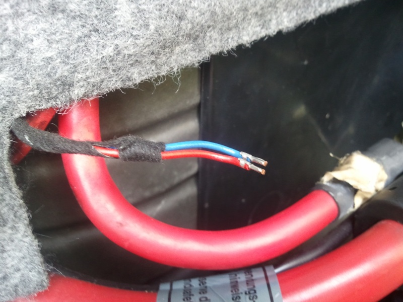

...peut être un élèment de réponse avec cette photo? A quoi servent les câbles bleu et rouge reliés nul part?

Yes problème de fusible!
J'avais également mon autoradio qui resté allumé lorsque je coupais le contact!
J'ai fait le ménage dans mes fusibles (certains été mal placé) et c'est ok!
