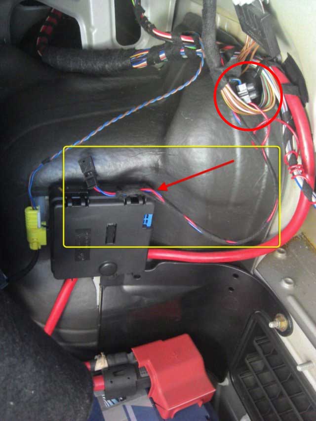

Bonsoir à tous,
De retour avec un drôle de problème...
En voulant réparer mon radar de recul, j'ai démonté la garniture du coffre au niveau du feu arrière droit (côté trappe à essence) et je découvre un mini-faisceau de 2 fils et d'une cosse qui pendouille et je ne vois où je dois la brancher ou s'il s'agit d'un câblage pour un équipement optionnel...
Ce qui me surprend c'est que j'ai déjà démonter plusieurs fois cette garniture sans jamais avoir remarqué cette tresse !!
Pour vous aider, je vous fournis 2 photos de ces mystérieux fils...
Merci d'avance pour vos réponses.
Nino

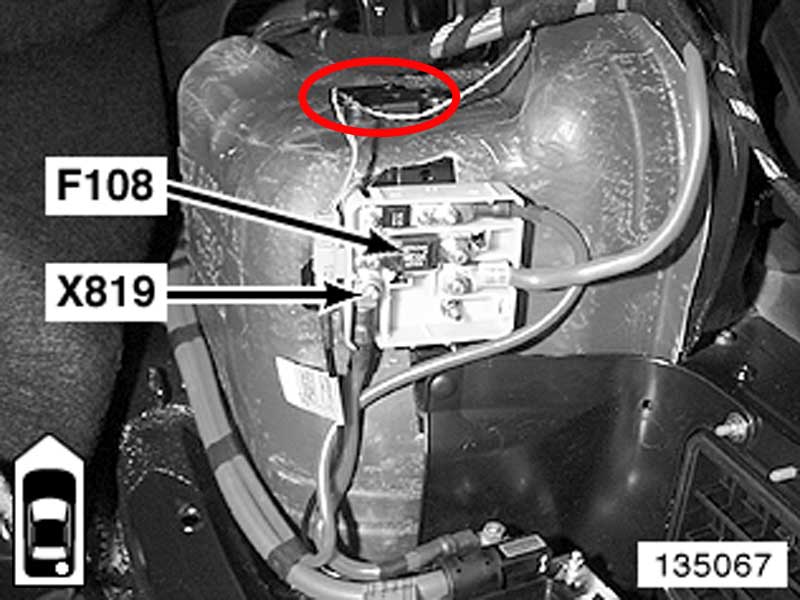

j'ai pas mal cherché.... :gr:
pas trouvé exactement ce que c'était!
par contre, je pense que c'est ceci!
Un truc que tu n'as visiblement pas!
A mon avis, il était coincé enroulé dans un coin, et tu l'as mis en évidence en travaillant dans ce coin!
par contre, je peux te dire que ce qui m'embêterai d'avantage à ta place, c'est ceci!
car les montages aux dominos sont à proscrire!
:attention: Tôt ou tard, il est certain que tu auras des ennuis avec ceci!
il faut impérativement faire des jonctions solides à l'épreuve des vibrations et du temps et isolées.....
comme ceci!
NinoXP
Messages : 173
Inscription : mar. 25 janv. 2011 01:00
VIN 1 : CJ07580
Véhicule 1 : E46 M47 Pr09/02 saloon Tr:Manual
Localisation : Toulouse
Message par NinoXP »
Ok merci beaucoup pour ta réponse !
Je vais donc laisser ce fil de côté et refaire ma connectique !
Il s'agit du fil + que je suis venu "repiqué" sur le fil d'alimentation des ampoules de la marche arrière...
Que me conseilles-tu pour faire un repiquage propre ?

Messages : 85926
ceci!
https://www.darkgyver.fr/reparation-BMW ... stant.html
Mais en fait, il vaut mieux poser un nouveau fusible/alimentation!

salut cette connectique est relié à un petit boitier noir qui ai fixé en son centre par un ecrou c'est un filtre de signal autoradio qui n'est monté que sur certain véhicule !
