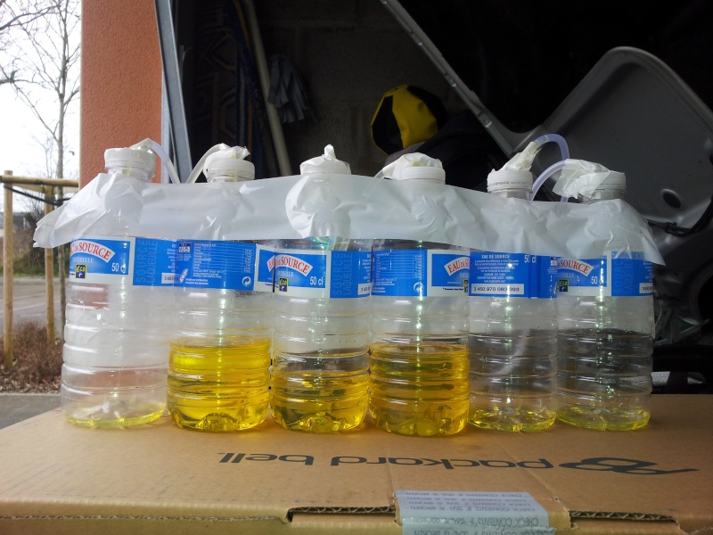

j'ai un ami qui a passé le véhicule au diagnostique genre carsoft je suppose et il apparaissait que il y avait une indication "manque de pression sur la pompe hp"
comme si la batterie n'arrivait pas à donner assez de puissance à la dite pompe.
C'est de là que je me suis diriger vers les injecteurs, étonnant car aucun symptôme (pas de tremblement moteur, pas de bruit saccadé, il y avait bien un petit manque de puissance mais si j'appuyait un peu sur la pédale cette puissance revenait).
Donc je prends la décision de le test de retour gazole qu'il y a sur le forum, et là, surprise.
C'est bien comme cela qu'il faut faire?
Là je vois trois injecteurs qui refoulent beaucoup plus que les autres.
Alors questions, sont-ils réparables? J'ai l'impression qu'il sont grippés à mi-parcours et qu'il continuent à alimenter les cylindres, sinon le moteur tremblerait?
