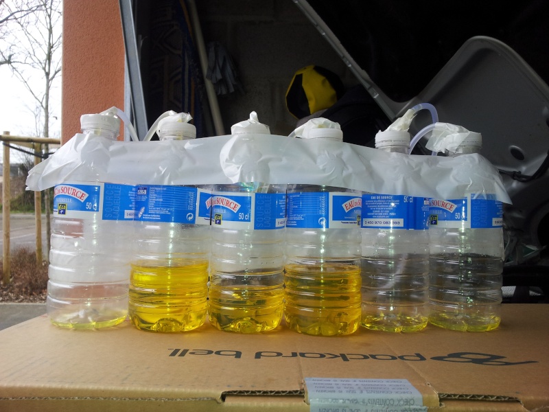

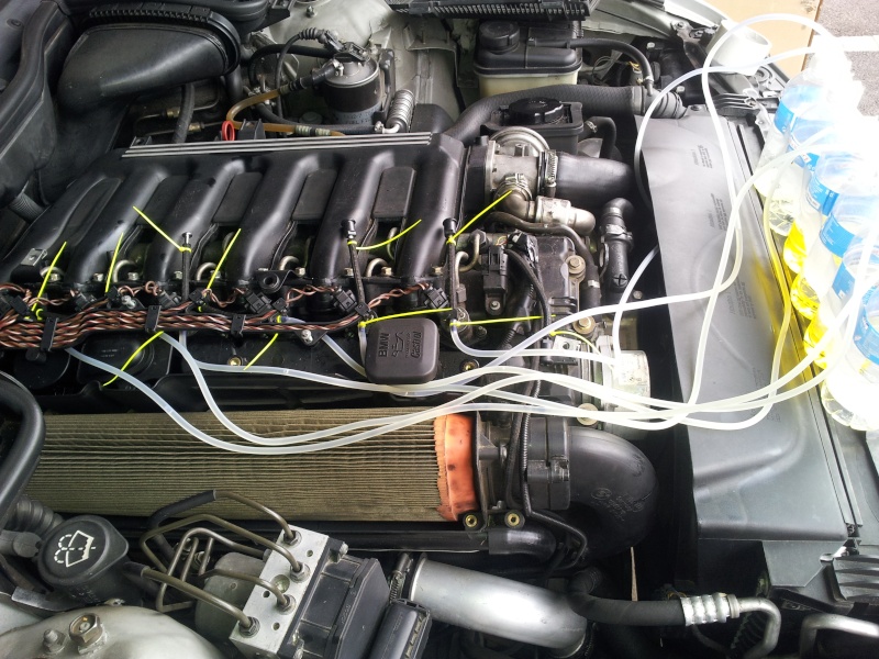

Donc je prends la décision de le test de retour gazole qu'il y a sur le forum, et là, surprise.
C'est bien comme cela qu'il faut faire?
Là je vois trois injecteurs qui refoulent beaucoup plus que les autres.
Alors questions, sont-ils réparables? J'ai l'impression qu'il sont grippés à mi-parcours et qu'il continuent à alimenter les cylindres, sinon le moteur tremblerait?
