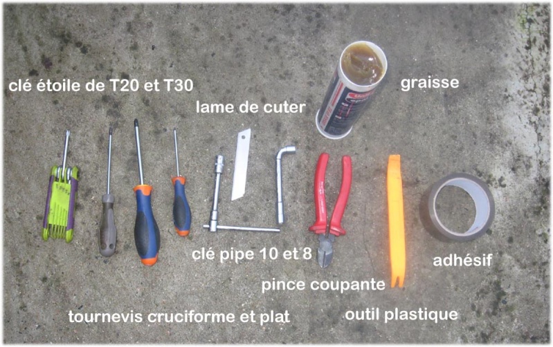

- 2 clés étoile T30 et T20
- 1 tournevis cruciforme
- 1 petit tournevis plat
- 2 clé à pipe de 8 et 10
- 1 cutter (il me resté que la lame)
- 1 pince coupante
- de l’adhésif (ici j’ai utilisé de l’adhésif pour colis)
- de la graisse (facultative)
* il manque sur la photo le collier plastique (genre collier colson).

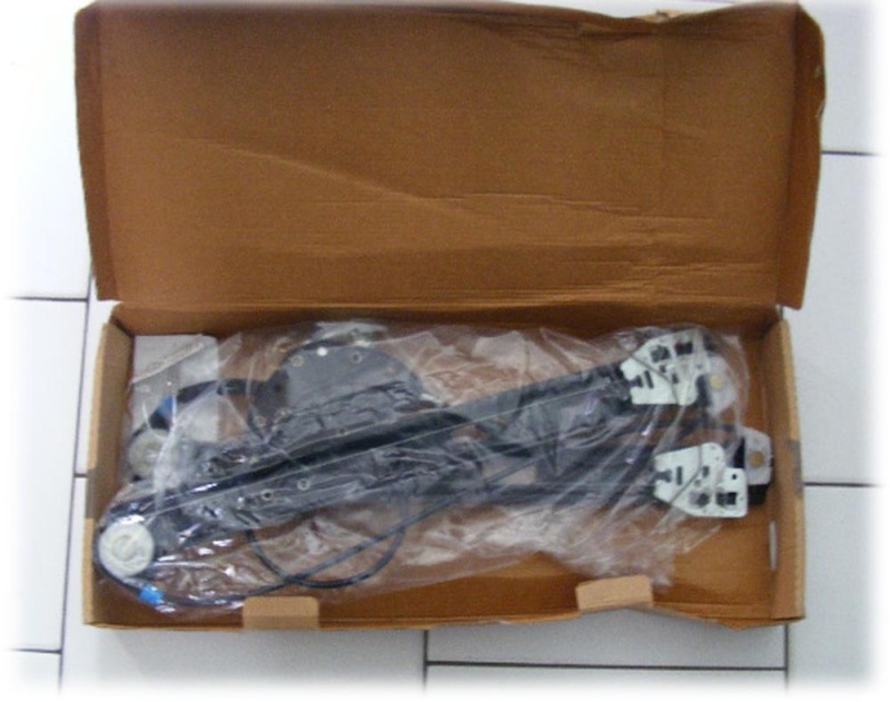

Le lève vitre acheté sur internet :

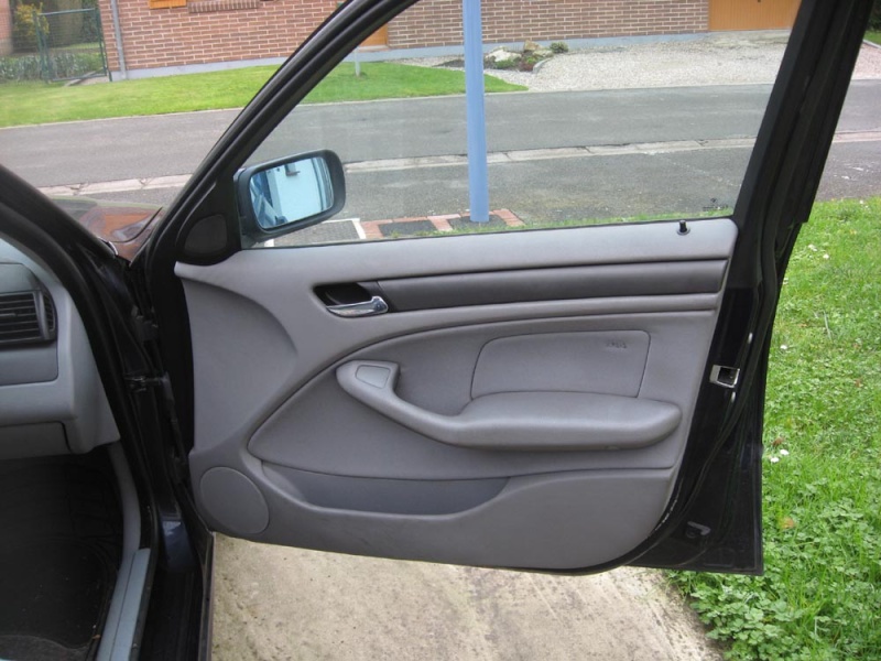

Le panneau de porte coté avant droit :

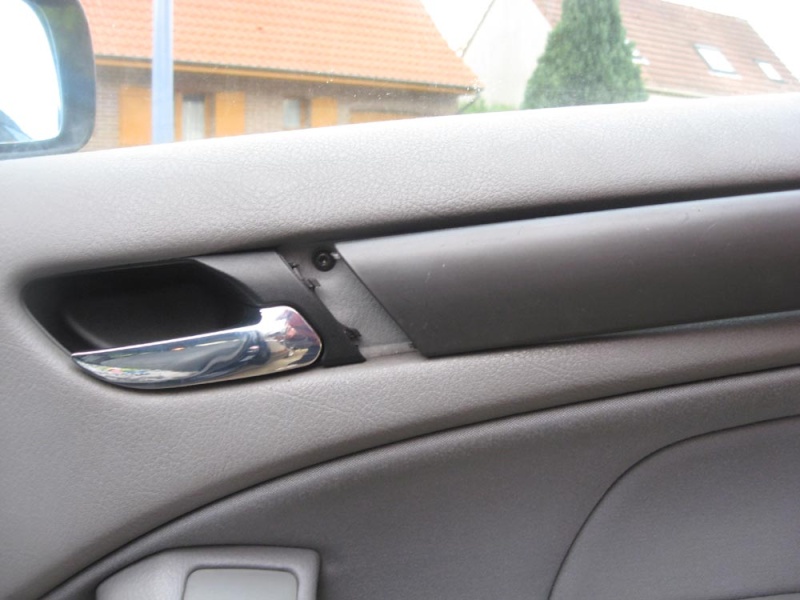

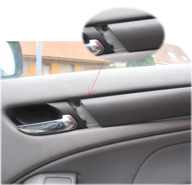

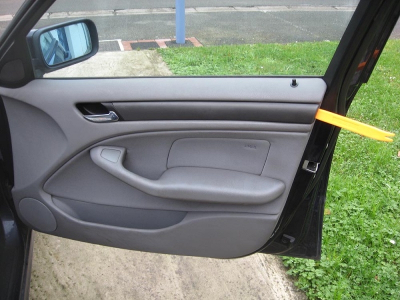

Il faut décoller l’insert sur la porte (ici avec un outil plastique pour ne pas abîmer) on peut le faire avec un tournevis plat (à faire avec précaution).
On aperçoit sur l’insert du coté de la poignée qu’il y a 2 petits ergots (important pour le montage pour ne pas les casser au montage).

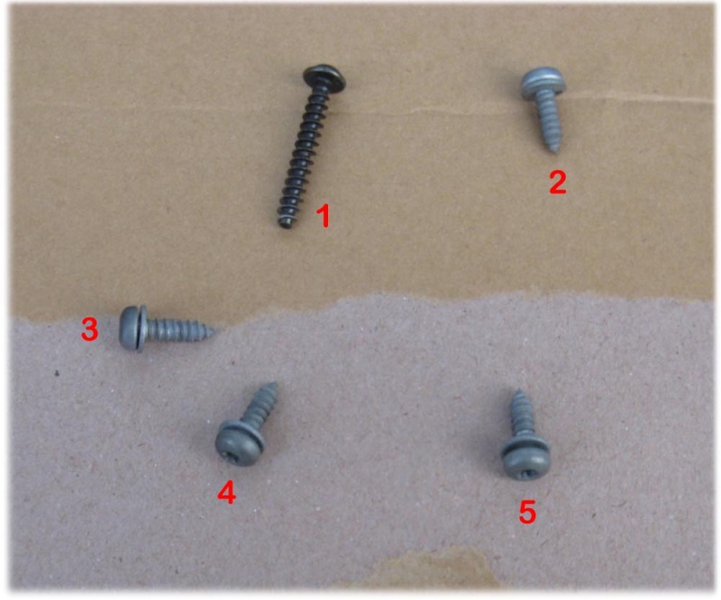

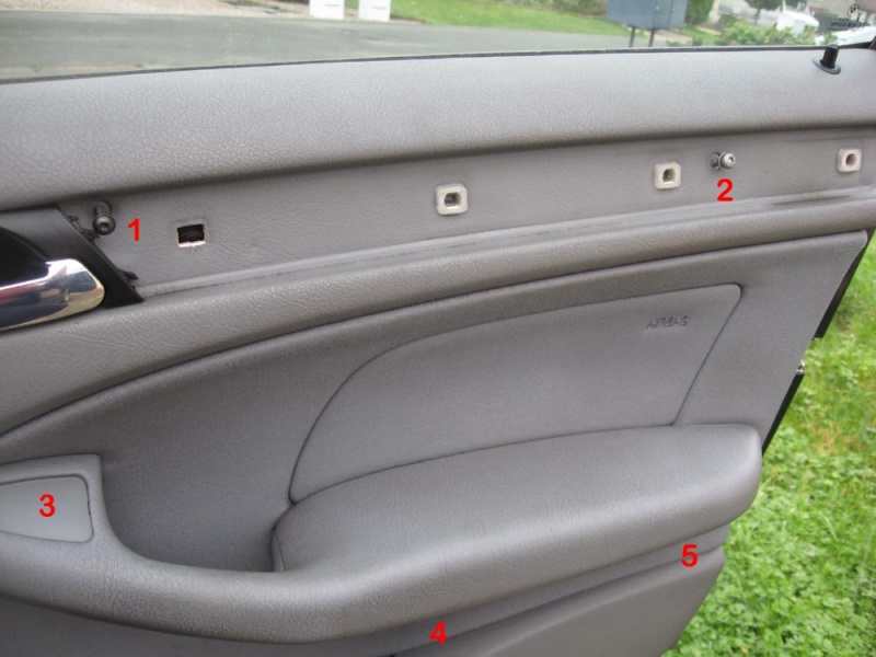

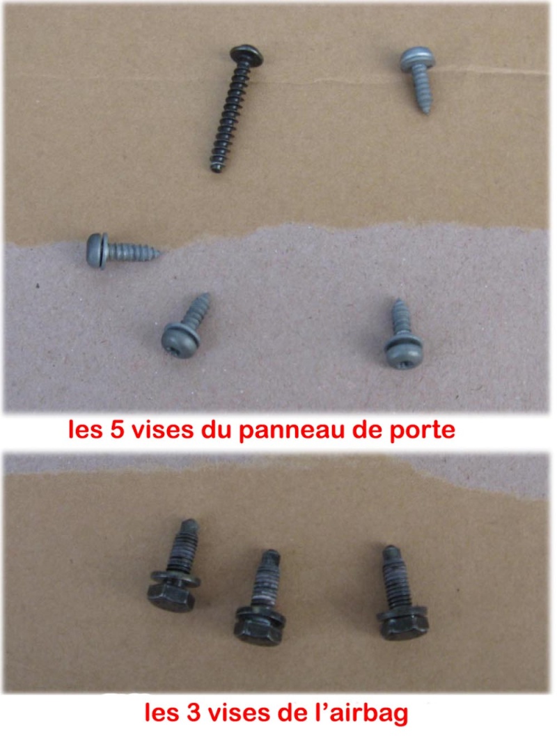

Les 5 visses pour fixer le panneau de porte dans l’ordre de montage.

Ensuite il faut démonter l’airbag qui est vissés avec 3 vis.

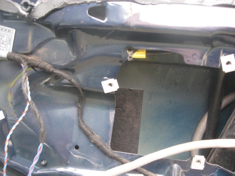

Après il faut décoller le panneau en coupant avec un cutter la patte qui colle sur la porte :

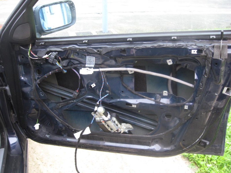

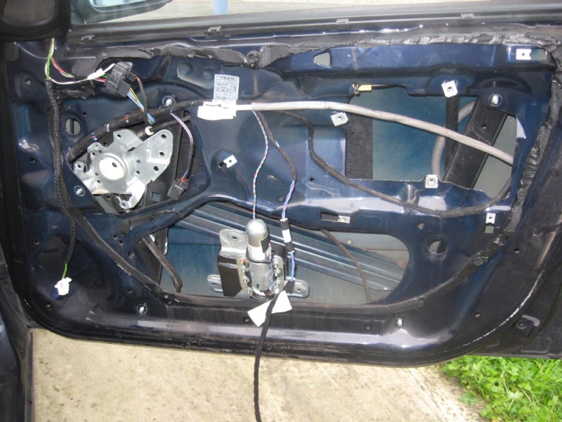

Voila ce que ça donne (pour ma part je n’ais pas débranché la batterie car à certain moment il faut jouet avec le lévre vitre).
Dans un premier temps il faut dévisser les 2 visses (pour bien visualiser je les ai mis en jaune sur la photo) avec une clé à pipe de 8 (il faut bien appuyer la clé dans le fond car la vise à une tête d’une épaisseur fine (risque de ripper) il faut pas complètement la dévisser, il faut faire quelques tours (juste les desserrer)).
Après il faut actionner le lève vitre pour qu’il tombe juste en face des orifices pour faciliter son démontage.
Après le dévissage il faut appuyer avec le tournevis plat sur la partie rouge (le bas) car il faut le déclipser.
Après le dévissage il faut appuyer avec le tournevisse plat sur la partie rouge (le bas) car il faut le déclipser.

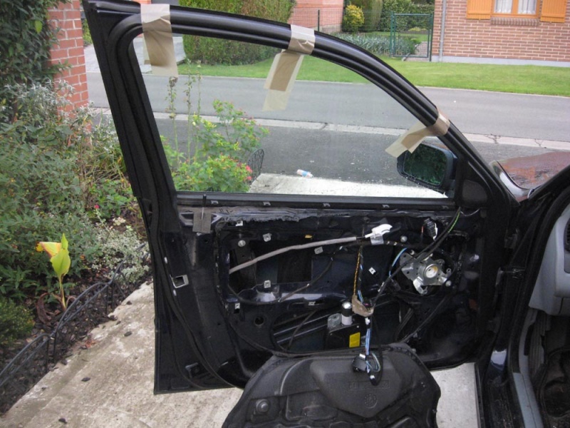

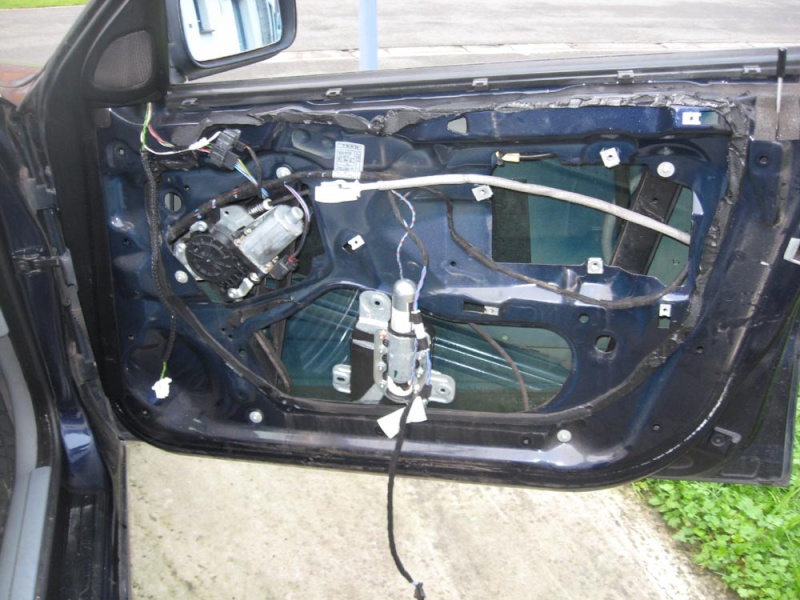

Lors du démontage j’ai oublié de faire la photo qui montre les adhésifs pour fixer la vitre vers le haut (pour éviter quelle tombe) pour cela j’ai mis la photo de la porte gauche.

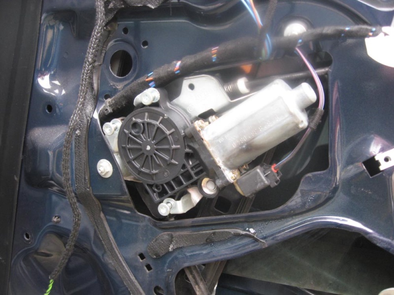

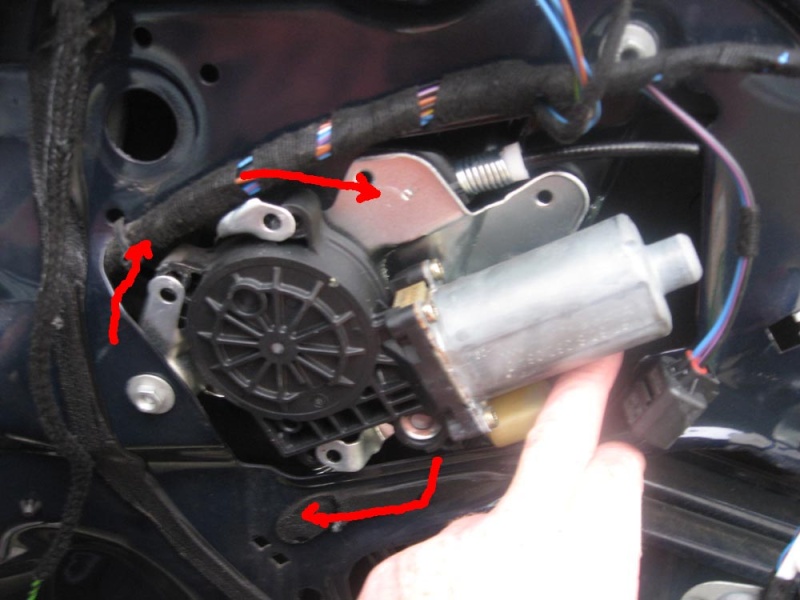

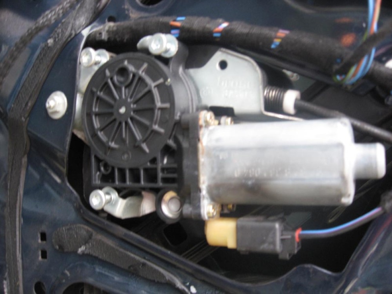

Il faut ensuite démonter le moteur essuie glace pour démonter le reste :
Il faut utiliser la clé étoilé T30 pour dévisser les 3 vis
Il faut démonter la cosse plastique (il faut appuyer sur la languette de la cosse plastique pour l’extraire).

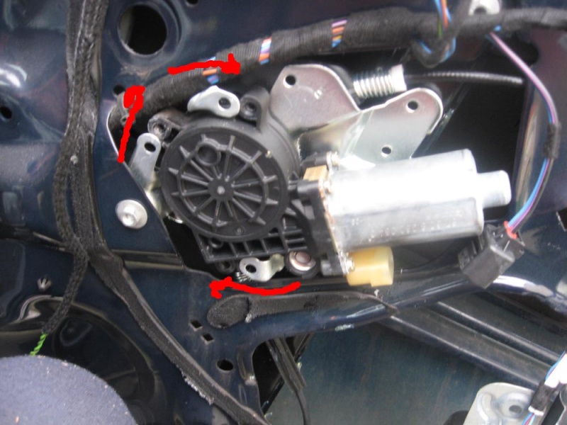

Il faut tourner le moteur comme l’explique les fléches rouges
pour bien y arriver à sortir du mécanisme il faut dévisser un peut les fixation du léve vitre.
Il faut dévisser complétement les 5 vis (de couleur rouge sur la photo).
Voici le moteur démonté

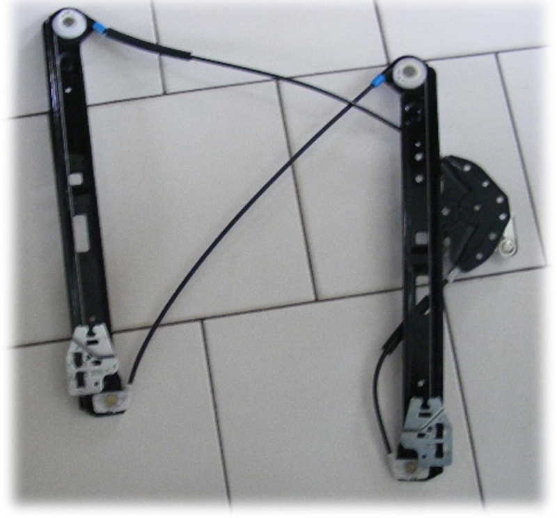

Voici le nouveau mécanisme (tout neuf) :
