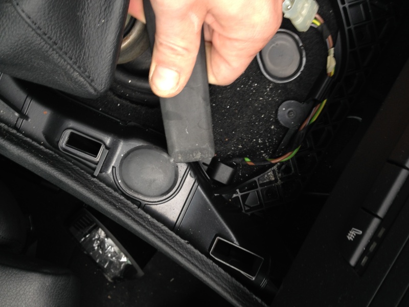

il faut déboiter les caches boulons sur la partie avant:
et déserer les boulons avec la clé à pipe de 10:

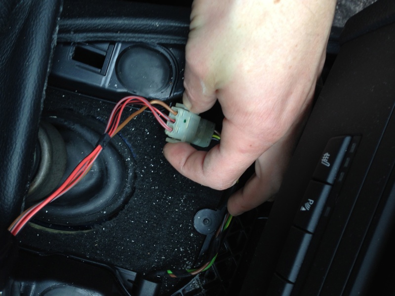

maintenant il faut débrancher tout les connecteurs arrière et les écarter:
il faut enlever les boulons de 10 à l'arrière vu sur les photos plus haut.
