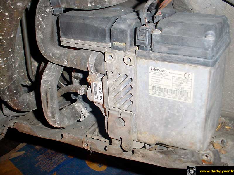

Si tu es certain que cela se situe du côté conducteur.
dans ce cas :
Je pense que ceci est lié à ton chauffage additionnel Webasto.
Il faut démonter le passage de roue en plastique côté conducteur, et essayer de débrancher complètement cette webato.
Probablement un court circuit sur la platine électronique.
je te cherche des photos! et/ou lien...
dans ce cas :
- Messages : 85974
enlève le fusible 47 (de 20 ampères) et regarde si ce bruit disparait!
si le bruit disparait, je te conseille vivement de débrancher la webasto. Car celle ci est branchée sur le réseau et risquerait de le perturber!
elle ressemble a ceci!
et se situe derrière la roue avnt gauche
pour l'accès je t'envoie de la doc danss ta boite mail
puis
ceci pourra t'aider pour la remise en état du webasto par la suite!!
t8243-e39-m57-an02-remise-en-etat-du-we ... ht=webasto
si le bruit ne disparaît pas. fais moi signe!
puis

encore bien joué, j'ai enlevé le fusible 47 et verification !! bruit de ventilation disparu ! genial !!
par contre tu me disais precedement que tu m'avais envoyé de la doc pour l'acces au webasto, j'ai rien recu !!
je vais bien enregistrer le lien ci-dessus pour la remise en etat !!

en fait il n'existe pas de documentation spécifique pour l'accès.
ceci dit, l'accès est simple.
il suffit de soulever et éventuellement démonter la roue avant gauche, puis de dévisser les quelques vis du passage de roue en plastique côté conducteur.
tu verras immédiatement le système de chauffage auxiliaire.
je t'ai envoiyé d'autres docs qui pourront éventuellement être utiles en complément.
