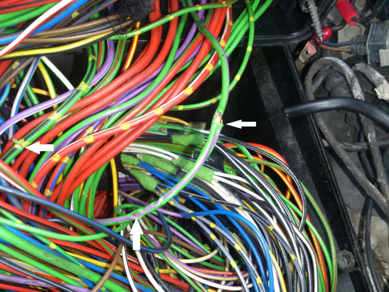

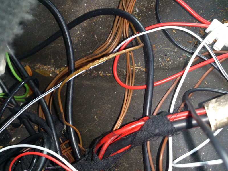

a force de chercher je crois avoir trouvé l'origine du court jus mais des problemes persistes:
origine du problème?:
-des petits brin de fils électrique multibrin se baladaient dans la boite a fusible metant( je pense) en cour jus la pompe de gavage (le fils cramé etait le violet/vert dans la 3ieme borne ronde sur l'ancien faisceau fiche n° 13)
-des plus le fils de masse marron sous le relais de la pompe de gavage a bien cramé aussi.
Aujourd’hui le véhicule démarre mais les bougies de préchauffages sont constamment alimentées (12v dès que la batterie est branchée, sans contact).
Je joint des photos et espère être clair , pas facile entre les histoires d'ancien et de nouveau faisceaux.

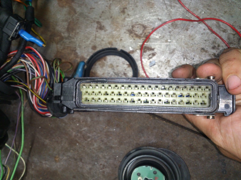

Au passage je joint une photo de l'ergot que j'ai du décapiter sur la prise dde , si vous pensais pourvoir m'aider a identifier le type de faisceau qu'il me faudrait j'aimerai bien remetrre un faisceau correcte.
fils cramé sous le relais de gavage:
fils fondu sous la boite a fusible(fusible n°23 découvert ce matin) origine du cour jus ?:
ancienne fiche dde (la bonne, celle qui n'est pas coupée, avec l' ergot décalé,il est centré sur la nouvelle fiche, le vehicule qu'equipait le faisceau d'occasion n'avait pas le régulateur de vitesse, calculateur different?:
une autre masse qui a chauffé dans le compartiment fusible sous la banquette arrière:

voici quelques photos et quelques explications.
