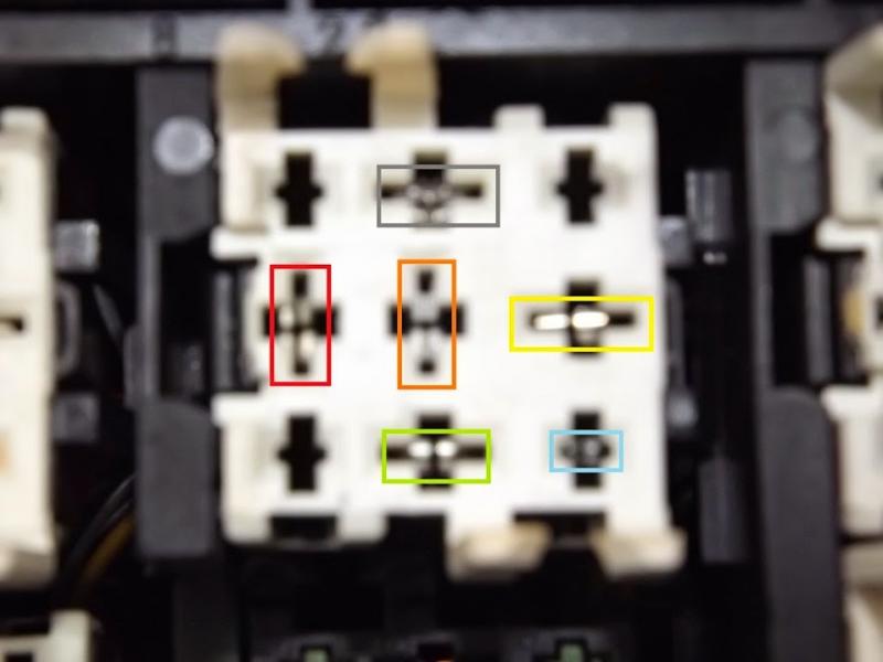

depuis que j'ai redémarré la voiture (elle n'a pas roulé depuis 5 ans et demi) , je n'ai pas de ventilation sauf une fois où elle a fonctionné pendant environ une heure, puis plus rien.
Ceci, quelque soit la vitesse, les positions des différentes commandes, climatisation ou pas en route. Le chauffage fonctionne comme la clim, mais pas de soufflerie.

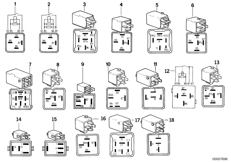

J'ai défait puis remis tous les fusibles ainsi que tous les relais. D'ailleurs, j'en ai un qui ne me semble pas adéquat, justement celui de soufflerie (blower) . c'est un relais standard orange 4 broches, mais l'emplacement demanderait 6 broches (sur la 1ère photo) et le relais qui irait avec serait le n°5 (sur la 2ème photo) , hors, il n'existe plus chez BMW
Ce matin, j'ai démonté le moto-ventilateur, il fonctionne bien (il mord si on ne le tiens pas bien) mais je n'ai pas d'arrivée de courant aux 2 cosses, quelque soit la position des boutons et commandes.
Il me reste le sabre à voir, mais je demande quand même des lumières de personnes averties.

L'adresse pour la 1ère photo

Bonjour ; voilà, aujourd'hui, je me suis lancé, entre 2 pluies, pour accéder au sabre, seule chose que je n'avais pas testée. Une pièce à 541 euros chez BMW   :gr:
Oooh, une soudure défaite, donc acte et ça fonctionne uniquement sur la grande vitesse, quand je redescends de vitesse, la soufflerie fonctionne un peu.
D'autre part, une diode (résistance) laisse passer le jus dans les deux sens, donc hs. Je le ferais bientôt. J'espère que ce sera lafin du souci, qui est quand même moindre avec au moins une vitesse qui fonctionne. Je vais pouvoir expirer normalement. Conduire en apnée, c'est moyen :oui:
Je mettrais un post avec photos pour démonter (et remonter) cette chose, qui somme toute est assez simple et rapide si on est un peu contorsionniste.Je vous dirais. A plus Dom
