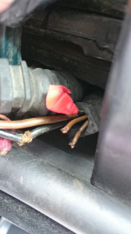

je viens de m'apercevoir que mon 3eme feu stop et l'ouverture de la vitre du hayon ne fonctionnent plus.
en démontant les caches je constate que l'ancien proprio avait déjà fait du bricolage à coup de domino !
Image" /

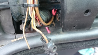

J'ai identifié au voltmètre que le fil du 3eme feu stop est le jaune et noir par contre j'ai 2 fils marron identique de coupé.
Image" /
Avez vous des infos sur ce faisceau ?
Quelle méthode pour réparer ?
Épissure ?
Prolongateur ?
:merci:

Les fils marrons sont des fils de masse.
Rallonges un peu pour que ton faisceau ait plus d'aisance dans le gaine et passage.
Regardes cette fiche tech pour la réparation.
Fais tes réparation en décalée, de façon à ne pas te retrouver avec un gros paquet de raccords au même endroit.

ok merci
donc peut importe je relis les marrons au hasard ?
c'est qu'elle section ? 0.34 ou 0.5 ?
