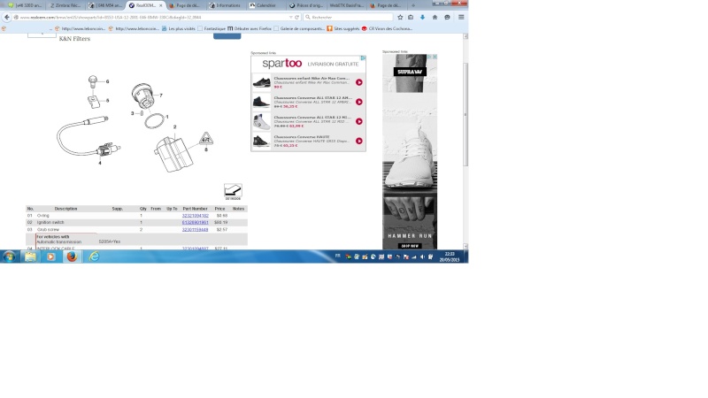

- Messages : 85974
oui!
c'est la pièce 2
https://www.realoem.com/bmw/enUS/showpa ... Id=32_0944
Mais il vaut mieux confirmer par un diag.
car cela peut aussi venir du boitier EWS
oui!
c'est la pièce 2
