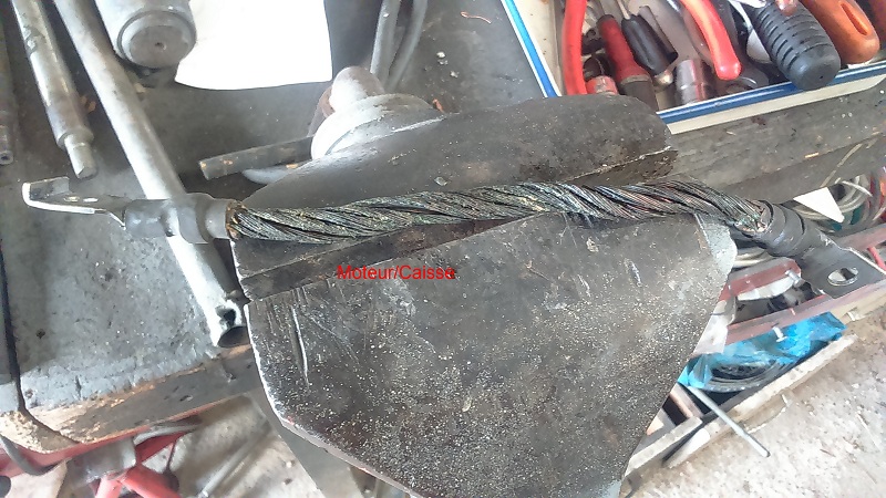

Messages : 23771
Tu as contrôlé l'état de tes câbles de masse?
serrage , oxydation .
ça c'est un câble de E34, et une fois la gaine retirée.....

Message par DAMIENE34 »
Câble de masse vérifié mais je n'avais pas regardé sans la gaine,il est nickel.(merci quand même de ta réponse).
