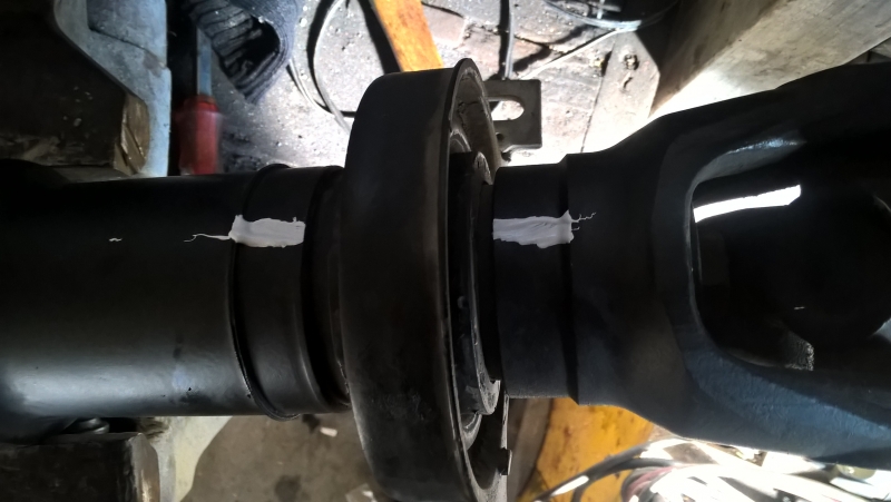

1er TRES SUPER IMPORTANT sinon c est cuit l arbre est foutu
FAIRE UN REPERE ALIGNE SUR LES 2 PARTIES

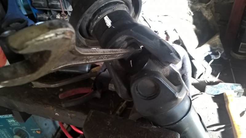

ensuite il faudra un peu de patience pour enlever le boulon de 18 qui fixe les 2 parties de l arbre car il est enduit de frein filet fort (vous pouvez le chauffer au decapeur thermique)
pour la dépose une clef a oeuil plate de 18 est quasi impératif (désolé je me schout a la clef a oeuil :mdr: :mdr: :mdr: )

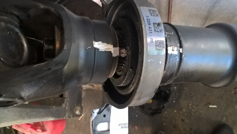

quand vous aurez déposé l écrou il serais bien de faire un autre repaire sur les canelures et le tube de l arbre
de cette façons vous aurez un repére tres precis

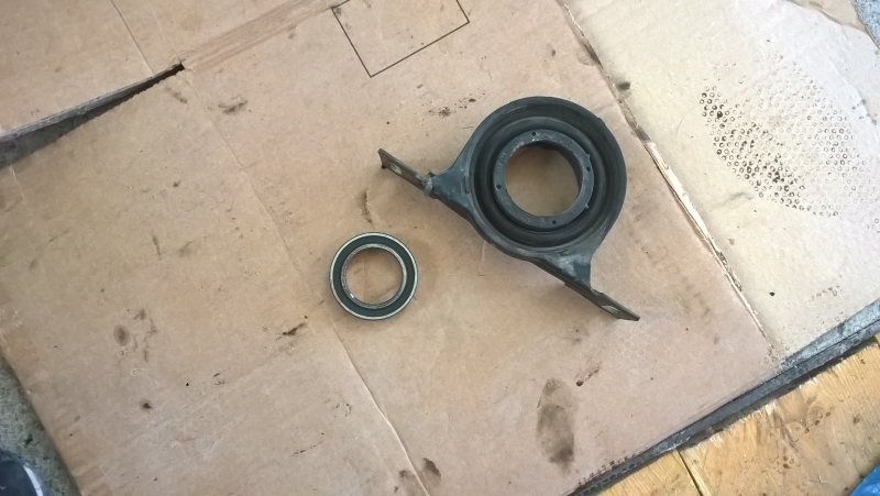

ensuite couper le tour du roulement pour désolidariser le support
ensuite pour extraire le roulement
soit vous utiliser un arrache soit vous utiliser le marteau burin (pas coupant)
moi j ai commencé au burin en tapant doucement tous le tour du roulement il est sorti tout seul sans forcer
apres la dépose vous obtiendez ceci

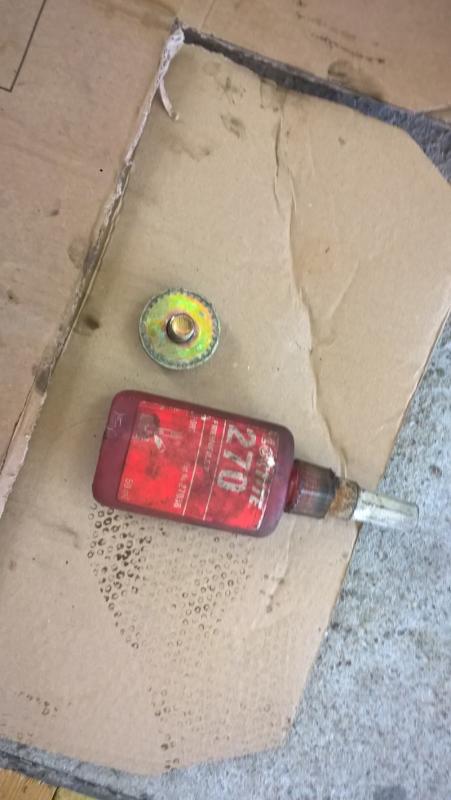

PUIS ENDUIRE LE BOULON DE 18 AU FREIN FILET FORT
et n hesiter pas a le serrer (j ai pas trouver le couple de serrage )
