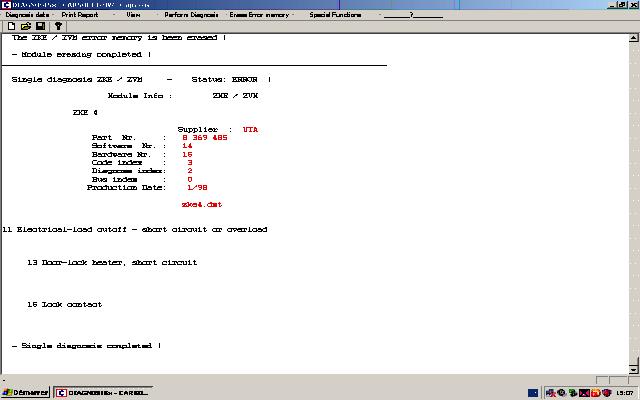

J'ai plusieurs problèmes qui durent depuis l'achat en 2012 de ma Z3 et qui concerne l'alarme. J'aimerai bien les résoudre depuis le temps que ça traine.
(ma télécommande est la même qu'ici : https://www.darkgyver.fr/reparation-BMW ... s-dwa.html)
J'avais ouvert en 2013 ce post :
identification-alarme-t17231.html#p175759
Ca lui arrive de se déclencher inopinément, mais les fonctions d'ouverture / fermeture fonctionnent bien, les clignotants s'allument bien.
J'avais changé la sirène (autolimentée) par une d'occasion (effectivement, batterie débranchée pour créer un incident la sirène avait une très très faible accoustique = batterie morte) pensant que ça règlerai
le problème, mais le symptôme est identique.
Vue que la sirène ne se fait plus en neuf, j'ai essayé de décoller, démonter la vieille sirène d'origine pour changer la batterie, trop la galère, tout est coulé
dans du plastique, c'est indémontable, cà à fini à la poubelle.
J'ai donc plusieurs question du coup :
Coté Carsoft j'ai un message d'erreur concernant ZKE, il faudra que je vous poste l'erreur pour savoir si ça vous parle.. ça me remonte une espèce de court circuit mais ou, je ne sais pas
ou pourtant ma centralisation fonctionne bien pourtant.
Est-ce que la volumétrie, une fois l'alarme activée avec les fenêtre ouverte doit détecter quand je passe la main dans l'habitacle et se déclencher ?
(si c'est le cas, ma volumétrie ne fonctionne pas)
Pour la volumétrie, est-ce que les capteurs seraient réparables ?

- Messages : 85974
c'est la résistance de chauffage de serrure (barillet!) qui est en court circuit ou HS
la prise de cette résistance de chauffage se trouve sur la poignée de porte elle même et va alimenter une résistance en forme de fer à cheval sur la partie interne de barillet
Si cette erreur est réelle, ceci se solde en général par le fait que la batterie se vide quand il fait froid....

Bizarre, j'ai pas à ma connaissance ce type de serrure qui chauffent (antigel).
Merci pour ton retour
- Messages : 85974
Ceci est monté principalement sur E32 et E34
tu ne peux pas le savoir sans démonter la garniture de porte et vérifier visuellement!
Ceci dit, il semblerait que sur E36/7, ce système ne soit pas monté! (introuvable sur les plans)
si tel est le cas, tu ignores tout simplement cette erreur!
Car dans ce cas, c'est ta valise qui se plante! (cela arrive fréquemment pour les erreurs de ZKE, combiné, clim ou autre accessoires intérieurs.
