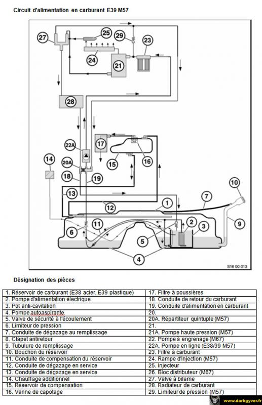

Merci pour ce schéma, le fonctionnement est plus clair ainsi.
je vais contrôler ma durit de retour de gasoil (là où il y a la bulle). Peut-être est-elle poreuse.
Bonne journée
Bonne journée

Bon les durits ne sont certes pas neuves, mais aucune de celles qui sont dans le compartiment moteur ne présentent de fuites franches.
j'ai vu sur le net qu'en cas de recherche de fuite, on mettait le circuit de carburant sous pression. Souvent avec une poire intégrée, ce que n'a pas mon X5.
Alors ils utilisent un compresseur et une soufflette. Mais vu le schéma que tu m'as donné, pour que ça fonctionne, il faudrait boucher pas mal de durits.
Tu penses quoi de cette méthode ?
Sinon en ce qui concerne la pompe, le réservoir est effectivement plein. Donc on peut écarter un éventuel soucis de transvasement dans le réservoir.
la pompe n'a pas l'air simple à démonter. Pas de vis apparentes, juste un couvercle (sertit ? ) qui n'a pas l'air de comporter de filetage. Le plus simple pour moi serait de débrancher la durit de sortie de gasoil de cette pompe et d'y connecter une autre qui se déverserait dans un seau le temps d'un essai. Peut-être en shuntant le relai afin de voir si elle tourne durablement ou si la crépine est colmatée ?

Je viens de passer un quart d'heure dans le compartiment moteur avec une lampe de poche, scrutant le tuyau transparent allant du filtre à gasoil à la pompe HP.
En y regardant de près, je vois qu'en haut du tuyau, à proximité du filtre, des petites bulles (fines comme du champagne) remontent tranquillement, créant au bout de quelques minutes une bulle relativement importante en sortie du filtre à gasoil.
Je vérifie côté pompe HP, et pas de micros bulles. En fait, elles semblent venir du "T", une liaison vers un limiteur de pression si j'en crois le schéma que tu m'as (gentiment) donné. Peut-être que le petit morceau de durit liant le limiteur de pression vers le circuit de gasoil est poreux. Mon plan serait de supprimer ce limiteur de pression le temps d'un test.
Bonne idée ?
Bonne idée ?
