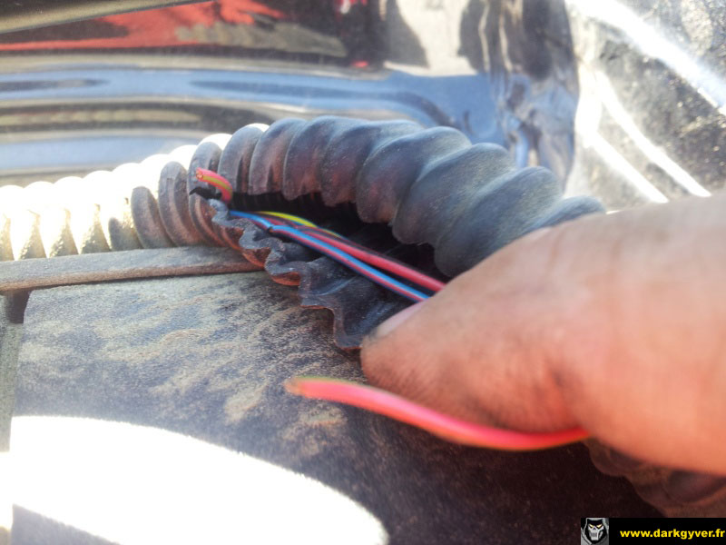

probablement le faisceau électrique au niveau de la charnière de coffre qui est coupé /esquinté....
sur E91 cela ressemble à ceci!
c'est le même prob sur E90.... :clin:
