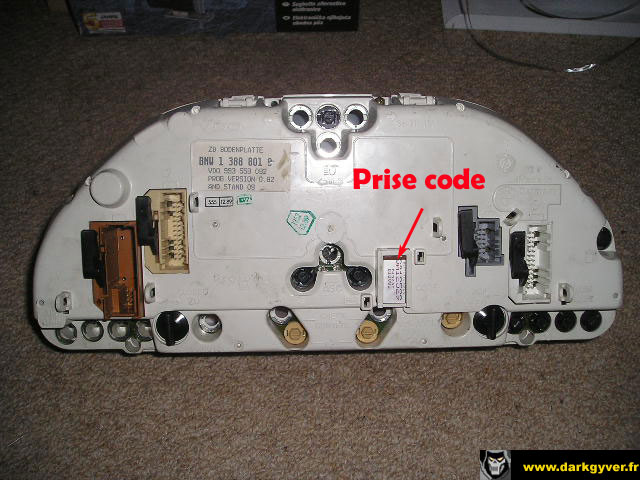

Messages : 85926
il suffit de mettre la prise code du combiné qui a le bon kilométrage dans ton cas.
pièce 6 de ce plan
https://www.realoem.com/bmw/fr/showpart ... Id=62_0292
c'est elle qui garde le kilométrage en mémoire
mais attention!
il faut que cette prise code soit pour des 6 cylindres à chaque fois!
car elle contient aussi un convertisseur (numérique) pour le régime moteur.
si tu mets une prise code de 4 cylindres sur un 6 cylindres, le régime moteur sera tout faut....

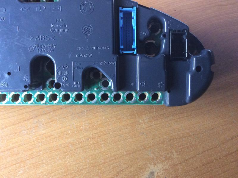

je viens d'ouvrir le couvercle du compteur mais, je ne vois pas cette pièce : :gr: (mais je suis une bille): ?
Est-ce la petite prise noire qui est située à l'arrière gauche du compteur (1 prise blanche, une bleue,
et une petite noire) ou faut-il dessertir la carte électronique pour y accéder ? :drap:
A+ merci !

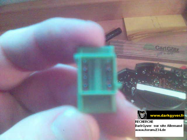

Messages : 85926
RE;
c'est sur E34, mais devrait être pareil sur E36

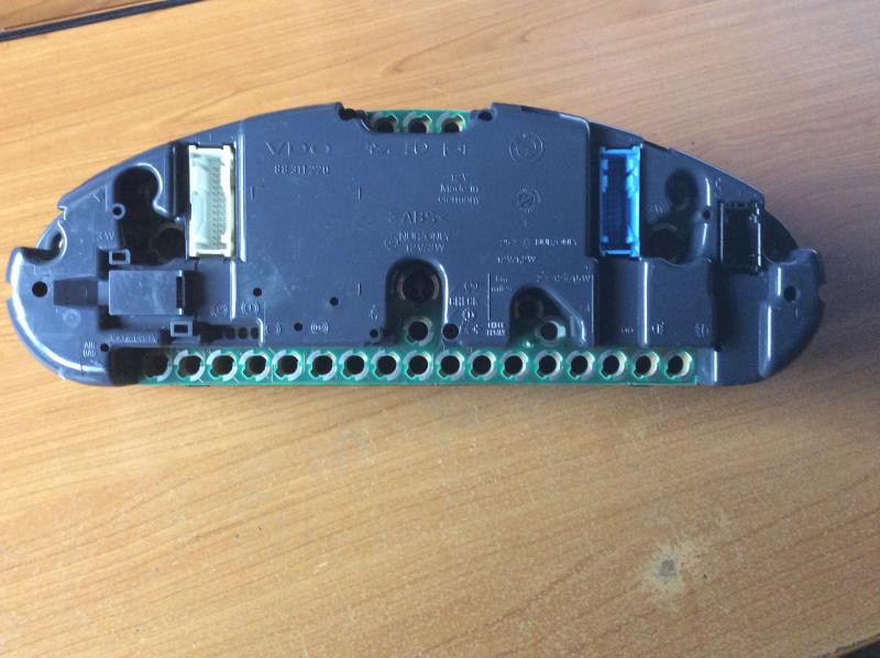

Message par bernard stampfer »
le compteur E36 est comme ceci :
Je ne vois rien qui ressemble sauf la petite prise noire sur le côté .
En ce qui concerne le petit rectangle sur le côté gauche de la seconde photo, ce n'est qu'un moulage si on l'ouvre, c'est vide.
